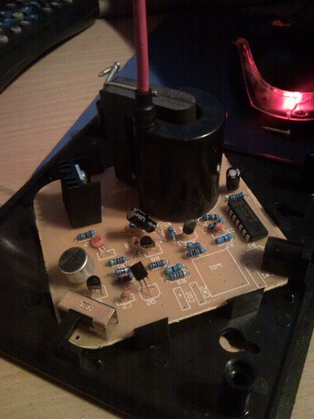

Ha ne555 adja a frekit akkor szerintem nem vezet megoldáshoz a bázisáram növelés.
De nem csak a hanggenerátor az 555? Ha nem , és az 555 -ről megy akkor leírom másik megoldást.
Igen, a bázisáram növelése nem hozott eredményt. készítettem a nyák alapján egy sematikus rajzot, talán ez többet elárul.
(Ahol két érték van megadva, pl. '470(1K)' ott a zérójeles a nyák-ra nyomtatott érték, a zárójel nélküli a valóban beépített. Hozzá teszem, hogy kipróbáltam és nem működik a zárójeles értékű alkatrésszel.)
Be kell hangolni a tekercset a rezonancia frekvenciára, ( ahol a rezgőkör a legnagyobb hatásfokban van).
Az 555 ic frekvenciáját a 2k potival tudod hangolni. De ha ez nem elég akkor a 0,018uf kondenzátort módosíthatod (1,2 láb között). vagy a 2k poti nagydobra cserélésével ( a 470) ellenállással osztásban van lehet azt is módosítanod kell. De rengeteg kapcsolást találsz erről az ic ről, vagy itt egy kis segítség. http://bsselektronika.hu/index.php?id=153 Mivel nem tudni a tekercs paramétereit így csak kísérletezésél tudsz eredményre jutni.
A 2K-s trimmer gyakorlatilag ütközésig jobbra van tekerve (a 470-es ellenállás és az 555 7. lába között gyakorlatilag rövidzár). Ha ennél visszább tekerem csak rosszabb lesz a helyzet. (Számít, hogy mekkora a trimmer? Én úgy tudtam, ha feszültségosztónak van betéve, akkor úgyis 0-100%-ig szabályoz. Vagy tévedek?)
Az 1. és 2. láb közötti kondit merre módosítsam, esetleg milyen lépésekben, ha az irány csak a kísérletekből derül ki? Menjek a szabványos elektrotechnikai sor szerint egyenként? Üdv!

Ha teljesen le van tekerve akkor növelni kell a frekvencián.
Amit a kondi csökkentésével tudod megtenni. Egy 10nf kondival próbálnám, és arra törekednék hogy a kitöltési tényező minél közelebb legyen az 50% hoz. De ehhez a legjobb lenne egy oszcilloszkóp hogy gyakorlatban milyen jel is van a tranzisztoron.
Nekem is van egy ilyen plazmagömböm, de kb 2 hete elkezdett gyengülni. Vagyis azok a "csóvák" amik a közepéből indulnak ki már nem érik el a búrát, max 1-2 de az is csak néha, a többi vége szétszóródik. A végük olyan lesz mint a köd. Szerintetek ez miért van? Meg lehet még valahogy javítani? Itt van 2 kép: Kép 1 Kép 2
Nem hinném, hogy valahol beszökne a levegő, így nagyobb biztonsággal azt lehet mondani, hogy a táp gyengélkedik.
És meglehetne valahogy javítani? Mit kellene kicserélni benne hogy újra olyan legyen mint régen? Itt egy nagyobb felbontású kép is a belsejéről! (a másikat nem tutam törölni... béna vagyok )
Kép
A gömb nem más, mint egy gézkisülésű cső, ahol a benne található nemesgáz "megszínezi" az ívet, és stabilizálja azt. A kínai "gagyi" gömbök esetében 2 dolog szokott előfordulni. Az egyik, hogy a gázkeverék "lesz ami lesz" alapon kerül betöltésre, a munkás nézi az ívet, "most jó" állapotban zárja le az üvegballont. Ez nem mindig sikerül jól, és szépen a leszívócsonknál elszökik a gáz nagyon lassan... Ami eleve nem volt túladagolva.
Azt pedig bele kell kalkulálni, hogy ezen gömböknek is van élettartama. Ez sokszáz órától néhány ezer óráig terjed. Ha napi sok órát megy, akkor biza hamar "elfogy" az élettartam. Ilyenkor a feszültség növelésével még életet lehet lehelni bele, de nem lesz tartós. Ha gázelszökés az eset, akkor kuka. Vagy neonos cégek megtöltik jó pénért, de olcsóbb, ha veszel a piacon másikat.

Szerintem az elektronikával lesz gond. Nem jó helyen van a frekvencia. és így nincs elég energia benne hogy az ív végig erős egyen. 556ic van benne? De a tápegységre is rá kéne mérni. ha csökkent a feszültség az is ugyan ezt okozza. És ha tudd a tápon a brumm feszültséget megmérni szkóppal. Mert lehet csak a táp szűrő kondi fáradt el. Ha nem tudod mérni érdemes cseréni. (keresel valamiben és kiszeded, nagyobb lehet csak kisebb nem.
Kaptam egy plazma gömböt pár percig ment utána elkezdett füstölni. Szétszedtem az egyik kondi kiment,kicseréltem de nem működik csak sercegés hallatszik. Érdekes még hogy az egy szál drót ami belemegy a gömb belsejébe ahhoz hozzá van kötve egy másik amely a gömb szélén egy rögzítő csavarhoz van kötve A fotón valamennyire látszik. Ennek így kell lennie ? Van még egy plusz funkciója is ami a zöld gomb megnyomása után zenél, de ez se működik. Esetleg van valakinek tippje h mi lehet a baja? Segítséget előre is köszönöm.

Udv!A fekete szal ami az uveggombbe megy a femforgacsos reszhez nem kell,hogy oda lgyen kotve a legtobbnel csak bele van tolva.Ekkora feszultsegnel nem kell osszekotni a drotokat a szikr atugrik.
