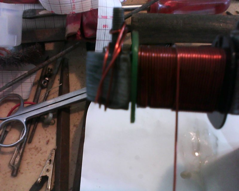

Készen lett végre a 60VA-es toroid hálózati trafó a Piccolo 2-höz. Én tekertem, egyszer újra kellett tekerni mert leesett és kinyírta a meneteket. Üzemszerűen leterhelve az anódfesz 260V (egyenfesz a főpufferen), a fűtőfesz 13,5V lett. Még hátra van a második kimenőnek a második primer tekercse. A képen látható a félbehagyott meló. P-SZ-P a felállás. A doboz méretei: 160mm széles, 55mm magas és 200mm mély lesznek. Annak remélem holnap neki tudok fogni.

Az én PCL86 SE kimenőmben egy félprimer 12 sorból áll. Szépen menet menet mellé lett tekerve. Kézben tekertem a csévét. 3 soronként tettem sorszigetelést mert nem fért volna el máshogy a csévén. A primer és szekunder között is van szigetelés. Mérve a magasátvitelt 65kHz volt ahol a kimenő jel 3 dB-t csökkent. De lehet hogy a 2k2 értékű visszacsatoló ellenállással párhuzamosan kötött 680pF miatt. Anélkül nem néztem.
