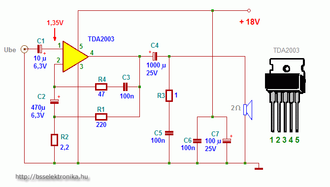

Megépítettem a bss oldalon található kapcsolás alapján az erősítőt, működeik, de olyan gondom van vele, hogy már nagyon kis hangerőn nagyot szól (sima alaplapi hangkártya, master maxon, winampban a hangerő max 5-6% nál hangosabbra nem vehető mert torzítani kezd. Ilyenkor az áramfelvétele 0,4 0,5 amper. 18voltal hajtom, de kipróbáltam stabil 12vel is, azzal is ez volt a jelenség. Tanácstalan vagyok, hogy jó ez e így, ennyit tud ez a fajta kapcsolás vagy valami nincs rendben. Régebben építettem az adatlap szerinti kapcsolással is ilyet, az mintha jobban szólt voltna, és kevésbé volt ilyen érzékeny. Lehetne valahogy csökkenteni az érzékenységét?
Na, pont én is így voltam vele. Sima mobiltelefon jack-nél is minimumra kellet vennem, mert én is így jártam..
Arról is próbáltam, meg mp3 lejátszóról is, ugyanaz volt a "jelenség" Lehet teszek rá valami trimmel potit.

Adott egy kapcsolás amit megépítettem, de a 470ohmos ellenállások helyett 330-at raktam bele. Működik így is. A kérdésem az lenne mi a szerepe ezen ellnállásonak, mit befolyásol esetleges módosításuk.
Egyetlen gugli képkeresős találaton, sőt sehol nem találtam meg ezt a fajta kapcsolását az icnek, kb 8 éve építettem belőle kettőt, de már nem emlékszem honnan volt a terv. Az tuti, hogy 470kohmmal nem megy, véletlenül az került bele egyszer.
A 10µF kondival sorba kötött ellenállás az erősítést állítja. Nagyobb ellenállás = kisebb erősítés.
A bemenetre kötött ellenállás a 10 nF kondival a sávszélességet korlátozza. Nagyobb ellenállás = nagyobb sávszélesség. A "be" csatlakozási pontnál a 22 ohm ellenállás csak akkor indokolt, ha hangszóró kimenetről hajtod.
Ha már itt tartunk, tanuljuk is a pontos szaknyelvet. A soros ellenállás-kondenzátor kombináció neve: (soros) lag kompenzáció. Valóban, letöri a sávszélességet. Vigyázni kell vele, mert kiszajú előfok IC-knél a túl nagy kapacitás növeli a bemeneti zajt.
Köszönöm a kiegészítést. Egy tapasztalattal járulnék hozzá az ismeretanyaghoz: az erősítést 30 dB alá csökkentve az IC gerjed.
Igen, és ezt azért, mert a belső kapacitásokkal és kapcsolástechnikával nagy erősítésre optimalizálták. "kicsit" nehézkes módon (megnövelt lag kompenzáció, és a visszacsatoló tagot áthidalt méretezett kapacitás) alkalmassá lehet tenni akár egyszeres erősítésre is, de sokat kell izzadni.

Ebben a felállásban is kielégítő a hangja, főleg, hogy 2 kis házimozi "tejfölösdoboz" lesz hajtva vele egy telefonról. Az egyszerűség volt a cél, és a kis méret. Amint elkészülök a dobozolással teszek fel pár képet. Ja még valami, létezik az, hogy 17 voltról járatva mindössze 150-200mA áramfelvételt mérek a tápágban? Nagyon keveslem ezt az értéket, de a sal silversound 2610f eket is tisztességgel meghajtja.

A fokozat erősítését az R1/R2 ellenállásarány határozza meg. Az ábrán megadott értékek mellett a fokozat erősítése kb. 100-szoros.
Melyiket lenne érdemes módosítani, hogy megfelelően működjön? |
