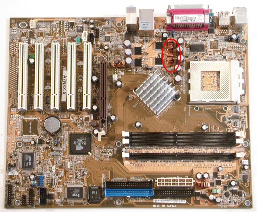

(#) bodnar00 hozzászólása Jan 16, 2011 /
Sziasztok! Nekem az alaplapomon fel-fel sipákol egy tekercs, ez lehet kondi hiba miatt, vagy valami más dolog? Már lenyomtam ragasztóval de nem sokat ért, igaz nem is tudtam belefolyatni csak a tetejére sikerült rányomni.
