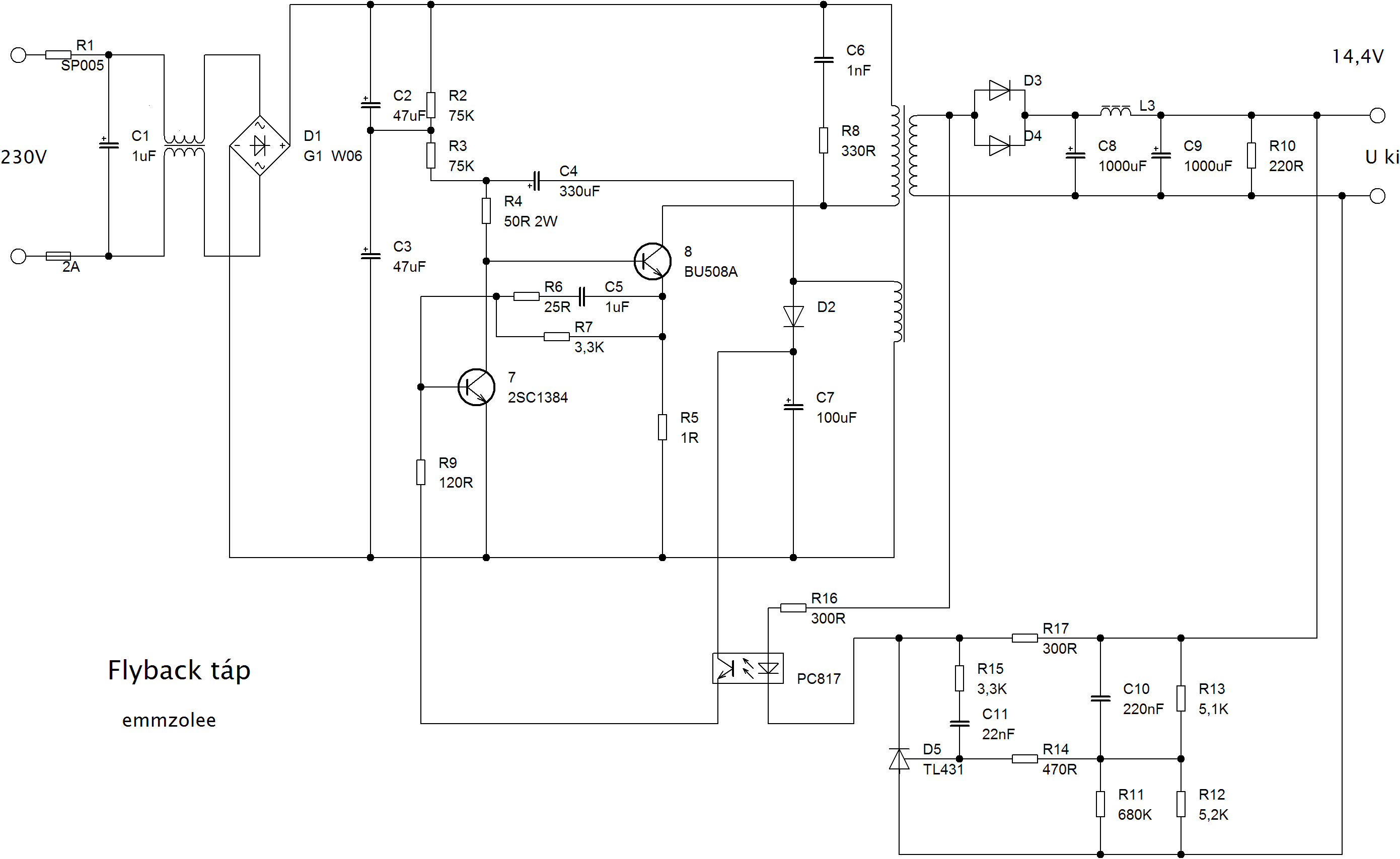

Igazából furcsa volt, hogy 60°C-ra melegszik benne a tranyó 15W-nál. A trafó 35 fokos.
Itt a Flyback tápom rajza.
Azt hiszem nem fogok resezlgetni, inkább veszek rendes vasat.

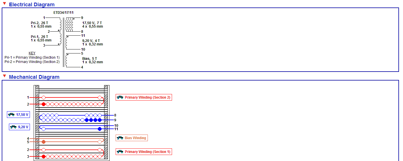

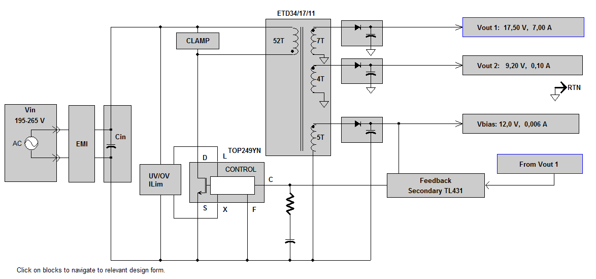

Viszont aki <250w-os kapcsolóüzemű tápot akar, annak talán jó megoldás lehet a PowerInt TOP, ill. egyéb termékei. Néhány alkatrészből felépíthető és itt van egy tool-juk, amivel néhán paraméter megadása után kiszámol mindent és még egy ábrát is ad a kapcsolási rajzról, meg a trafóról (kiszámolja a huzal méretet, ellenállások értékét, javasol dióda típust, stb.). Ezeket aztán később lehet módosítani, aminek hatására újra kiszámol mindent. Javasol vasmag típusokat is (mellékeltem képeket). Lehet még azoknak is hasznos lehet, aki nem ilyen ic-vel épít flyback tápot. Itt tool linkje: http://www.powerint.com/en/design-support/pi-expert-design-software Viszont lenne még egy kérdésem: a tool javasol ETD29 és ETD34-es magokat. Ezek katalógusát megnézve ezeknek nincs légrése a középső szárán. Akkor ez most hogyvan? Vagy ezek ha kettő szembe fordítok, akkor nem érnek össze, ha összerakom a trafót?
