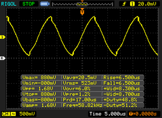

Másik táp? Ma tudok majd neki ülni tervezni neki valami nyákot. Ha igaz. Vettem IR2153-at. Eddig a 2155-el kísérleteztem. Az meg ugye nem tudja a Shutdown-t. Úgyhogy tudok már azzal is játszani. Az áramváltómat ki próbáltam 2.2 ohmmal lezárva, egész jó volt. szép háromszög jel volt 800nV csúccsal. Ezzel majd be lehet lőni a frankó védelmi értéket. Dobok be egy képet. Idézet: „Kicsit soknak találom a feszültségesést, ennek az az oka, hogy túl nagy a szórási induktivitása a trafónak, szendvicsbe kellene tekerni. ( primert megosztani és közé tekerni a szekundert. Az sem lenne baj, ha ezen felül a szekunderek bifillárisan lennének tekerve, mert a szekunderek közt sem jó, ha nagy a szórási induktivitás )” Ez a trafó szendvicsbe van tekerve gyárilag. (Egy japán cucc tápjában van) Ezért is nem akartam, és nem is tudtam át tekercselni, hogy 12V-ot tudjon. Ha tisztességesen át akarom tekerni, akkor vennem kellene egy tekercs hőálló öntapadós szalagot, és azzal minden sor közé tekerve betenni egy szigetelést. Egyelőre ezt tudja a trafó, és mivel ez egy kísérlet, mindegy is a feszültsége. a szórási induktivitása biztos kicsi. Meg mérhetem, ha érdekes lehet. Igen a fix holtidő miatt, ami 1.2uS eléggé nagy, lehet ilyen gáz. Ha viszont le csökkentem a frekvenciát, hogy arányaiban rövidebb idő legyen a holt idő, akkor meg a primer menetszámmal lesz gáz, mert telíteni fogja a vasat. Szerintem ezzel kell főzni, ahogy van. Az 58KHz-es freki egy átlagosan sok cuccban előforduló frekvencia, nem extrém. Az ic is erre van nagyjából kitalálva. Jó lett volna ha tudtam volna venni IR21531, et, mert annak csak 0.6uS a holtideje, de nem volt a boltban. Motoros fűrészen? ![]() ![]()

Nem hagyott nyugodni a dolog meg néztem a trafóm szórási induktivitását. 1.37uH Tehát nagyon is jó kis trafó. Ae:1.73cm2
