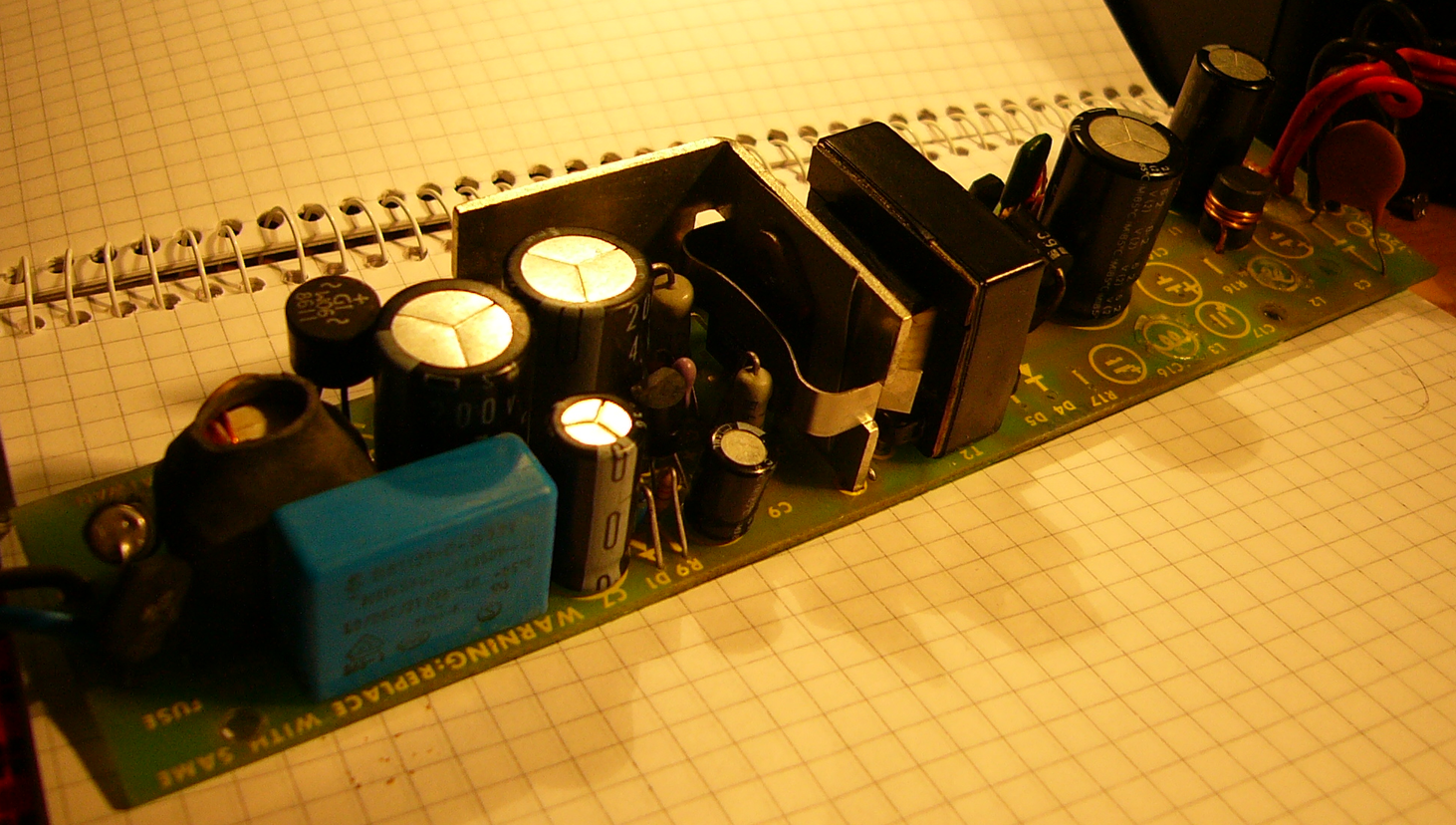

Csináltam képeket a Flyback tápomról.
Itt vannak.
(#) emmzolee válasza Transztyuszeres hozzászólására (») Jan 29, 2011 /
Méricskéltem rajta.
Igazából furcsa volt, hogy 60°C-ra melegszik benne a tranyó 15W-nál. A trafó 35 fokos.
