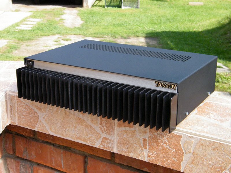

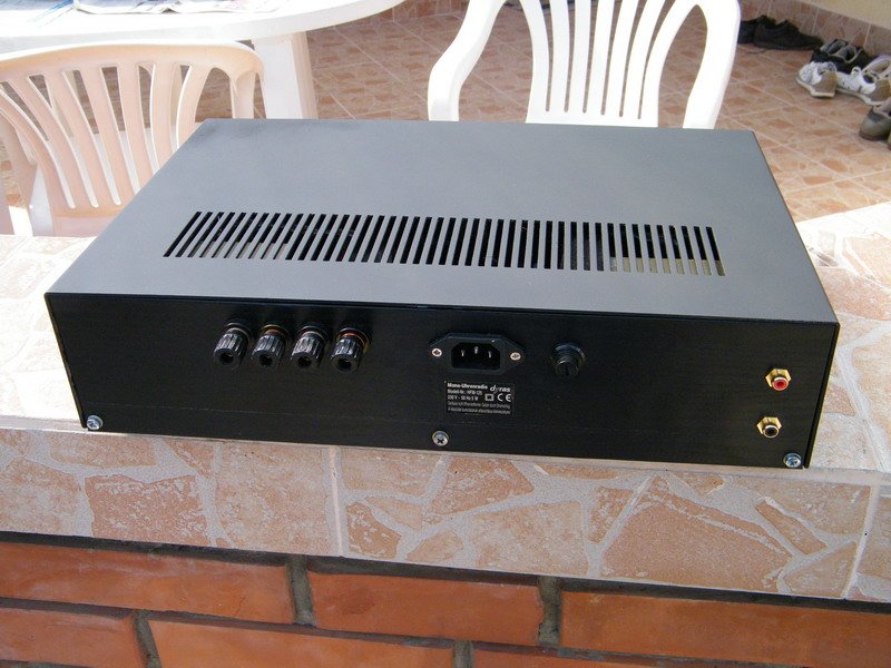

(#) Tibi98 hozzászólása Jan 31, 2011 /
Kb egy éve építettem egy JLH-t, ez volt az első próbálkozásom DIY téren. 1,7A nyugalmival üzemel, csatornánként 2x10mF+470µF LOW ESR+2µF fólia kondi tápszúréssel, 24V AC trafóval.
(#) Alkotó válasza Tibi98 hozzászólására (») Jan 31, 2011 /
Nekem nagyon tetszik a kialakítás. Szinte a semmiből csináltad meg, és mégis hibátlan. (Kár, hogy magát az "A" osztályt nem kedvelem igazán, de ez semmit nem von le a kivitelből)

(#) Tibi98 válasza Alkotó hozzászólására (») Jan 31, 2011 /
Elég egyszerű, kis alkatrész-igényű és mások által jó hangúnak mondott kapcsolás, ezért is esett rá a választásom. Jó kezdőlökés volt, elsőre sikerült működőképes verziót építeni "légszerelve" ez pedig meghozta az alkotókedvet... Olyan jó érzéssel töltött el, hogy valami, amit én építettem, élvezhető hangokat csalogat elő a hangfalamból...

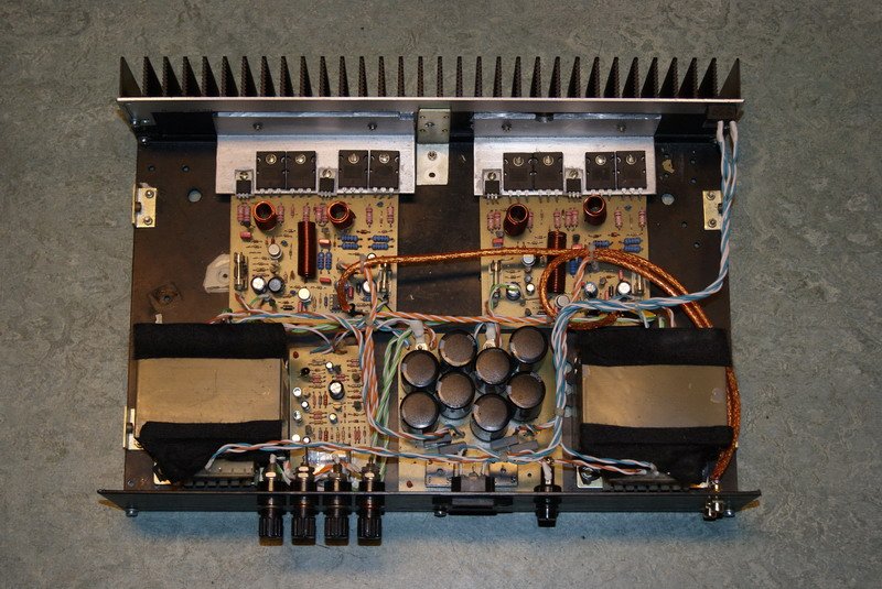

(#) Tibi98 hozzászólása Feb 1, 2011 /
Szintén már majdnem egy éve követtem el ezt a b. Ludwig féle Quad 405-öt, ez volt a második projektem pákászkodásom történetében. Mint látható, dual-mono felépítésben működik, +-55V-ról. (Mielőtt valaki belekötne, a Tannoy embléma, és a hátlapi CE-s matrica, egyéb funkciókat lát el )

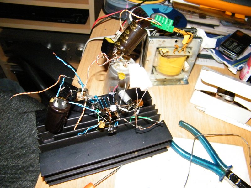

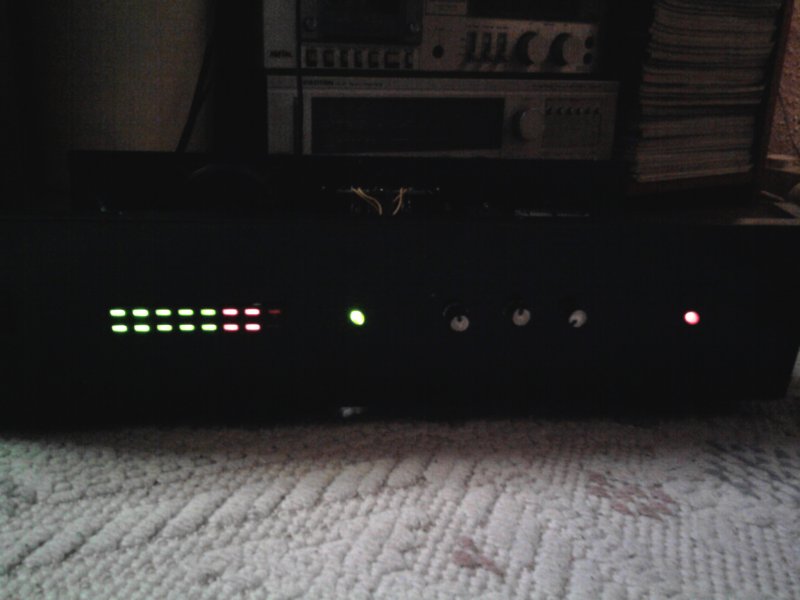

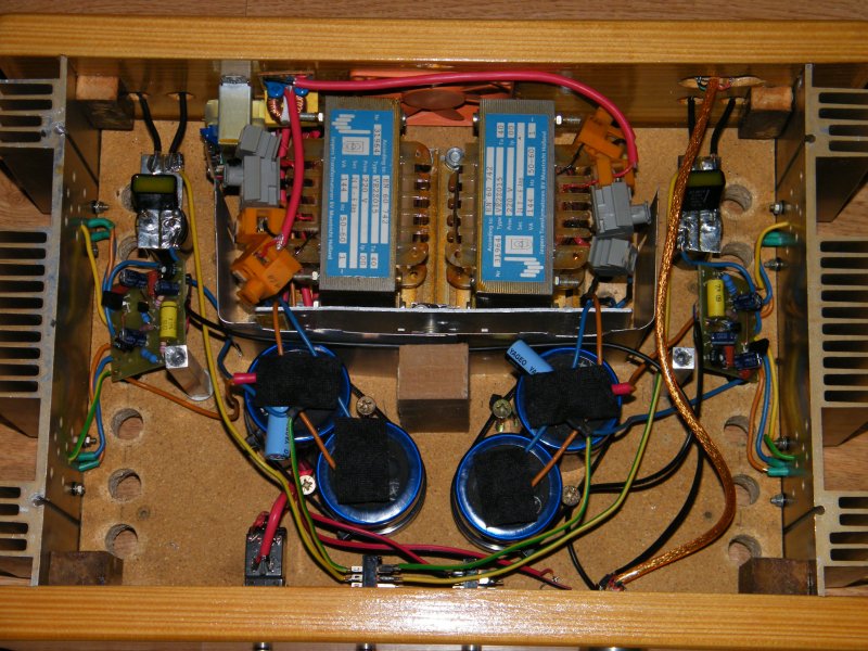

Csatlakoznék a témához saját művemmel ami jelen esetben egy erősítő.TDA8571J ic-n alapszik, elméletileg 4x40W-ot tud de ha nem is attól függetlenül meg vagyok vele elégedve.Nagyon szépen és tisztán szól, elsőre sikerült éleszteni.Az ic-t egy sikertelen lopás alkalmával tönkretett CD-s autórádióból operáltam ki.Tápként egy 300W-os ATX tápot használok (pc táp akkutöltő mószerrel tuningolva).A képeken látható 2db ventillátort egy DVD lejátszó tápja működteti.Az előerősítőként alkalmazott kütyü egy icipici gyári autós erősítő pontos mása amit az általam kézzel rajzolt nyákra építettem meg.A kivezérlésjelzőt egy AIWA deckből termeltem ki.
Ezek után csináltam egy gyönyörű dobozt majd beleépítettem az egész művet.Nem a legszebb de működik és ez a lényeg számomra.
Egy aprócska gond van vele mégpedig, hogy kikapcsoláskor pukkan.Akinek van ötlete mi lehet a gond az kérem ossza meg velem.
De lássuk a berendezést képekben!
(#) klemo86 válasza SZISZI86 hozzászólására (») Feb 1, 2011 /
Köss párhuzamosan a főkapcsolóval egy 10nF/2kV-os kerámiakondit, és nem fog szikrantani a kapcsoló
(#) SZISZI86 válasza klemo86 hozzászólására (») Feb 1, 2011 /
Szia! nem a kapcsolóval van a gond de megcsinálom.
A pukkanás a hangfalakból jön kikapcsolás után egy tized másod perccel!
