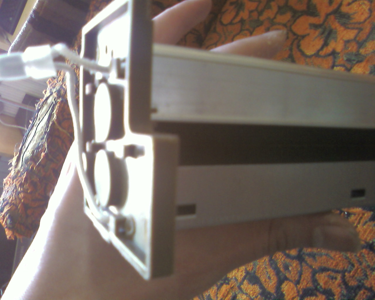

Vettem egy ilyenlaminálót, és nem tudom mit tegyek vele, mert eddig úgy olvastam, hogy csak reszelni kell egy kicsit, és kész, viszont ez teljesen más megoldással van készítve... A 2 henger rögzítve van egy műanyag sapkában forog. Kapott már ki valaki ilyet? Hogy oldotta meg? Mik kellenek hozzá, és hol beszerezhetők az alkatrészek? Ha valaki tud megoldást, kérem írjon!
Ez a "lid"l-ös gép nem? Én semmit nem csináltam vele, olyan szépen "megeszi" a nyákot, hogy ihaj! A hőkapcsolójkát ki kell venni, mert túl alacsony hőmérsékleten kapcsolja le a fűtőszálat én egy sima diódát erősítettem a hőterelő lemezre és multiméterrel mérem a nyitófeszt. Hőmérővel bekalibráltam, manuálisan kapcsolgatom ki be a fűtőszálat, motort pedig az alacsony fordulatszámot biztosító helyzetben rögzítettem. Tökéletesen működik nálam!
Ez az amit belinkeltem, és onnan is rendeltem. Nem tudom, hogy neked mi a lidülös. Szerintem nagyon közel van a 2 henger, és nagyon feszülne, ha esetleg bele is menne a nyák. Simán biztos nem megy bele. Nem akartam kipróbálni, nehogy leégjen a motor, vagy felkarcolja a nyák a gumit, stb...
Nekem pontosan ez a mechanika van(a végén már készség szinten szedtem szét és raktam össze akár becsukott szemmel is,azért merészeltem azt állítani, hogy ez a lidl-ben nemrég kapható akciós lamináló) és tökéletesen átmegy még a vastag is. próbáld ki. Ha annyitól leégne a motor régen rossz lenne...Megnézed a képeket, az IM7011 -en p, meg pár kép előtte,azon láthatod az enyémet. Egyszer véletlenül átszippantotta a 4007-esemet is...semmi baja nem lett tőle. Eléggé rugalmasak a hengerek.
Milyen képek? Hol? (IM7011) Midet? (4007)
Amúgy ha bekapcsol felszáll egy füst, aztán nem látszik, hogy füstöl, de rettentő büdös égett gumiszag van tőle. Ez elmúlik, vagy mindig ilyen marad?
Van egy kis fényképező ikon a jobb felső sarokban, arra ráklattyolsz és meg lehet nézni a régebben feltöltött képeket. IMG_7011 meg előtte egy pár darab. Észre fogod venni, mert a műanyag idomok nem egészen olyanok,mint a tiéd, de egyébként ugyanaz a móka. 1N4007-es dióda, a görgőkön akartam mérni a hőmérsékletet vele, de nem tudtam rendesen eléggé hőállóan rögzíteni, és menet közben elengedett a görgők meg azt is átszívták. A füst majd elmúlik. ha kicsit túlhevíted nyákkészítéshez (mert így alapban kevésnek tűnik nekem), akkor is lesz, de elmúlik idővel, de legalábbis minimális lesz.
