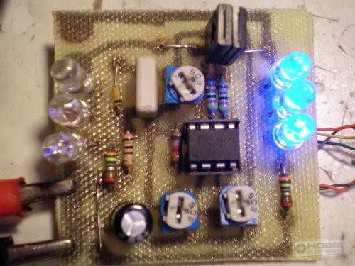

(#) monica66 hozzászólása Feb 27, 2012 /
Sziasztok, volna egy kérdésem hogy pontosan milyen alkatrészekből áll a rendőrségi villogó attny 13 Miből és mennyit vegyek ,12v-ról szeretném működtetni,
Sziasztok, volna egy kérdésem hogy pontosan milyen alkatrészekből áll a rendőrségi villogó attny 13? Miből és mennyit vegyek, 12v-ról szeretném működtetni
(#) pepe091 válasza monica66 hozzászólására (») Feb 27, 2012 /
Szerintem ITT minden kérdésedre választ kapsz. Fel van téve a kapcsolási rajz, nyákterv, az AVR programja, szóval tényleg minden!
Sok sikert az után építéshez!
Üdv: Peti
