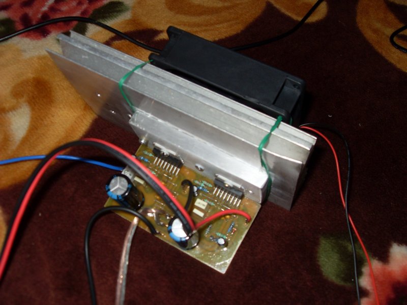

(#) Gyozo92 válasza reloop hozzászólására (») Feb 9, 2011 /
Gondoltam erre is, csak sajnos a borda nem tipikusan erre van kitalálva. De meg fogom próbálni. Sajnos réz sínt nem sikerült szereznem, a trafóházban pár éve mindet alura cserélték. A vastagsága 10mm- amit lecsiszoltam. Majd készítek egy hosszabbat, ami teljesen végigéri a bordát, és megpróbálom 5-ös vagy erősebb csavarral rögzíteni egymásra őket. (tudomásom szerint az alumíniumnak csak kicsivel nagyobb a hőellenállása mint a rézé)

(#) Gyozo92 válasza reloop hozzászólására (») Feb 10, 2011 /
Ki is fogom próbálni, most mindjárt.

(#) Gyozo92 hozzászólása Feb 10, 2011 /
Keresgéltem a bordás dobozomra, és rátaláltam erre. Elég biztatóan nézett ki, hát kicsit farigcsáltam rajta, és erre jutottam. Már nem melegszik túl, erre jön még egy ventilátor is. Bocs a kép minőségéért, de gyönyörködjetek csak benne
