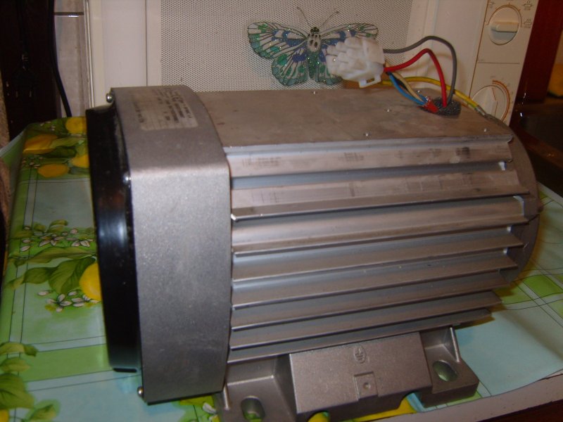

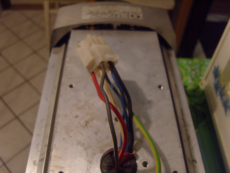

kaptam egy új villanymotort, egy helyröl 4 szál vezeték jön ki és egy másik helyröl meg kettö,
EME Elektronik Motors Europe Typ 1~M100C L4
nem láttam még ilyen motort. 1,5Kw 230V
mit tudtok a bekötéséröl?
köszi a segitséget

(#) mpisti válasza pityesz001 hozzászólására (») Feb 14, 2011 /
Egyfázisú motor, 4 pólusú, erre utal a típusjelzésben az L4 , a fordulatszáma emiatt 1500 alatt van valamivel. A forgórész átmérője 100mm.
A 4 kivezetésből 2 lehet a főfázis és 2 a segédfázis a másik kettő vagy tekercsfej védő PTC, vagy tekercsfejvédő klixon. Lehetne még fék kivezetése is,de akkor a tengely nem forog feszültségmentes állapotban,azaz kézzel nem tudod elforgatni. A motornak állandóüzemű 45µF 450V-os kondi kell.
A főfázis és a segédfázis kiválogatása egyenáramú ellenállás méréssel megoldható,a kisebb ellenállású a főfázis. A különálló 2 vezeték esetében ha klixon van benne akkor 0 ohm ,max. 1-2 tized ohm ellenállást kell mérned,ha PTC akkor 100ohm felett kell lenni az ellenállás értékének. A bekötésére pedig itt a tanyán biztosan találsz valami rajzot.

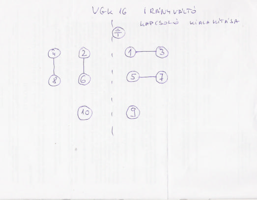

Üdvözöllek,
Nekem szintén egy olyan motorom van, mint marcy002-nek: 1fázis OZF 90C 2ND 220V 1500W 2920 f/min.
Szeretnék bekötni egy irányváltó kapcsolót VGK 16 jelzésű Ganz, de ugyanazok a kapcsok vannak rajta, mint a jelenlegi gyártásúaknál.
Egyik oldal 1-3, 5-7, 9
Másik oldal 2-6, 4-8, 10
Hogyan kell bekötni, hogy az indítókondenzátor, relé, a két irányú fordulat és a O állás működjön?
Egy Móricka rajzot kérnék,köszönöm

(#) pirolizo válasza szabopeteke hozzászólására (») Ápr 12, 2011 /
Köszönöm, hogy vasárnap éjfél előtt foglalkoztál a problémámmal.
Azóta megszereztem a kért infókat, így mellékelem az én motorom bekötését a kapocslécnek megfelelően.
Mellékelem az irányváltó kapcsoló működését, melyet 12 V-al kimértem. Fényképet nem tudtam adni.
Egyes állásban: 9-10, 1-3---4-8, 5-7---2-6
Kettes állásban:9-10, 1-3---2-6, 5-7---4-8
Természetesen az áthidalót ki kell kötni.
Remélem a fenti adatok alapján meg tudod határozni, hogy melyik kapcsokat hogyan kell bekötni.
Előre is köszi!
(#) VIM válasza pirolizo hozzászólására (») Ápr 12, 2011 /
Szia! Akkor csináltam egy kis rajzot, e szerint kellene bekötni.

(#) VIM válasza szabopeteke hozzászólására (») Ápr 12, 2011 /
Szia! Remélem "pirolizo" be tudja majd kötni a rajz szerint. A probléma majd ott lesz, mikor az irányváltáskor fellépő áramok le fogják oldani az automatát (hacsak nem várja meg, amíg le nem áll a motor). Így is nagy áramokkal indul ez a motor.
(#) pirolizo válasza VIM hozzászólására (») Ápr 15, 2011 /
Szia, VIM
Köszönöm, hogy bíztál bennem, és az általad küldött rajz alapján bekötöttem a motort, és szépen működik.
A tanácsodat is megfogadtam, és csak akkor váltok irányt, amikor a forgó mozgás megállt.
További sikeres fórumozást! Köszönöm!
