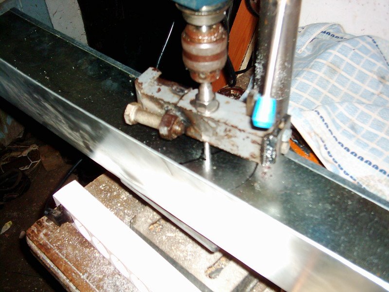

Itt a sörös doboz körkivágó szerkezet előlegként.

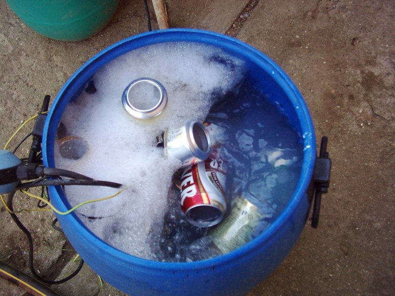

Fúrás vágás és sorjázás után jön a mosás!

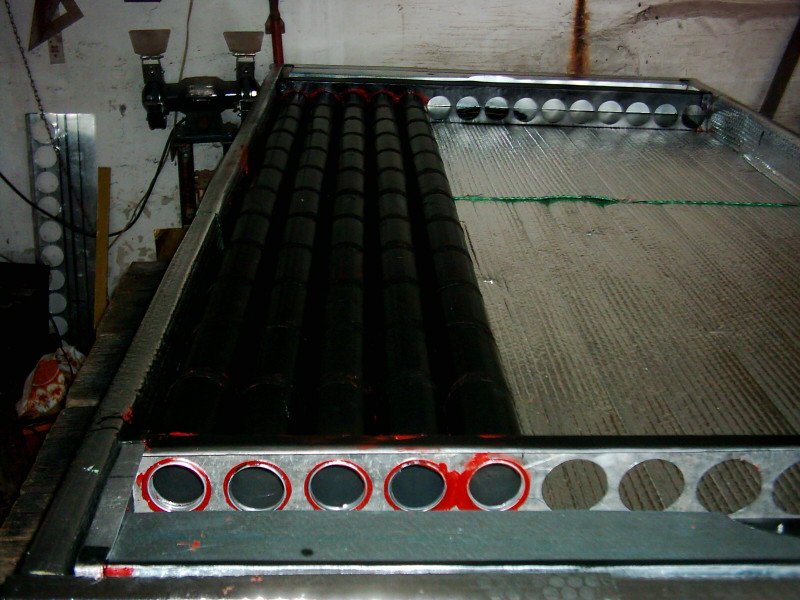

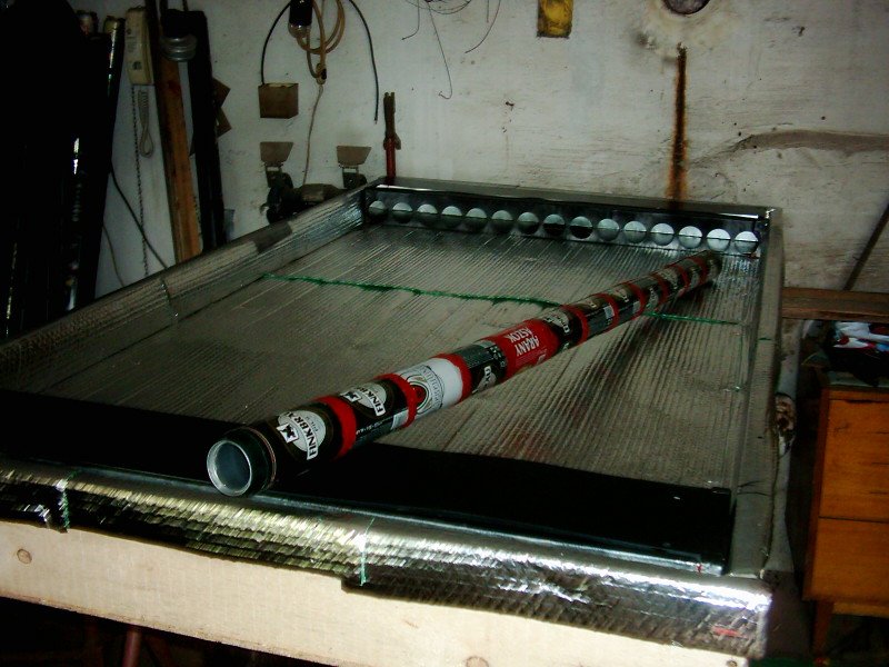

Készülőben!
Egyenlőre ennyi.
folyt köv.

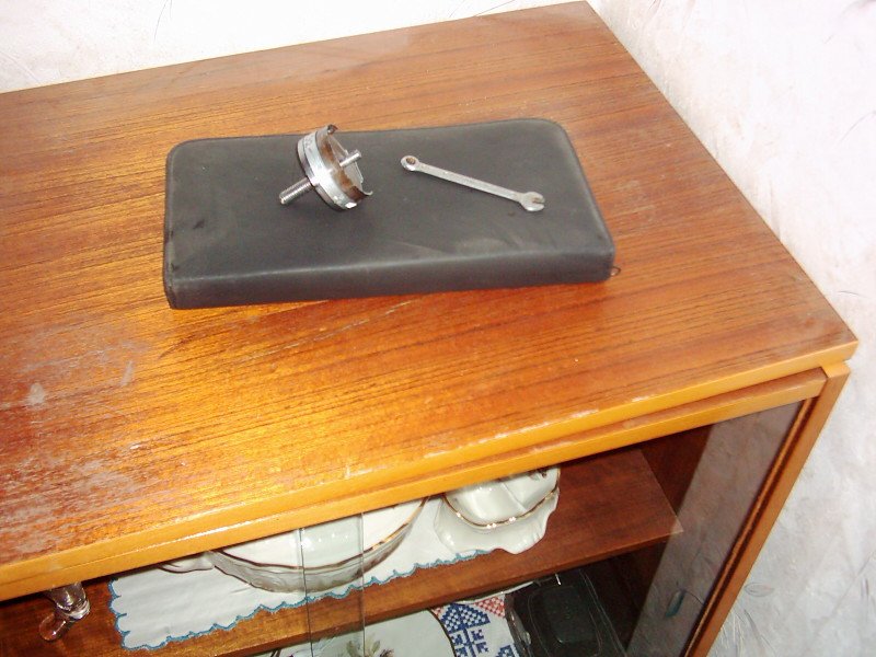

Helló érdeklődők! Lehet hogy tőlem is lehet valamit tanulni? A sörösdobozok tetejét koronás fúróval sikerült kivágnom oszlopos fúrógépen! Nem volt egyszerű kezdetben megcsavarta a dobozt, szóval sok volt a selejt! A baj az volt hogy a fúró fogazata fa fúrására ki van hajtogatva! Egy csődarabon a fogait visszakalapáltam, igy egy nyomon vág és gyönyörüen dolgozik! Merem ajánlani! A doboz alját mivel vágjam le? Sima végókoronggal gondolnám, de ha van jobb megoldás elfogadnám!

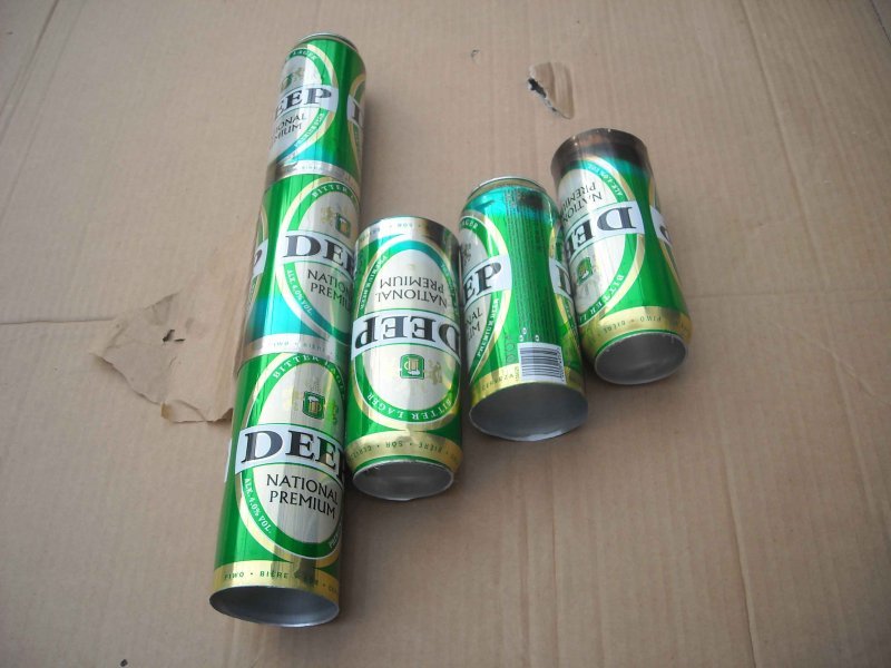

A sörösdoboz tetejét ugynevzett lepkekoronggal csiszoltam le. Kb 3mp, utána az alját milis flex koronggal levágtam.600 db után még csak egy centit kopott el.
Ui nekem is vannak kimaradva "konyhakész" állapotban csak össze kel tolni.kb 300db pont egy kolira való.
