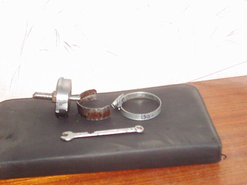

(#) ferkóbácsi válasza 947gyula hozzászólására (») Feb 18, 2011 /
Heló Gyula!
Itt a sörös doboz körkivágó szerkezet előlegként.
(#) ferkóbácsi válasza nagy hoho hozzászólására (») Feb 18, 2011 /
Fúrás vágás és sorjázás után jön a mosás!
Készülőben!
Egyenlőre ennyi.
folyt köv.
