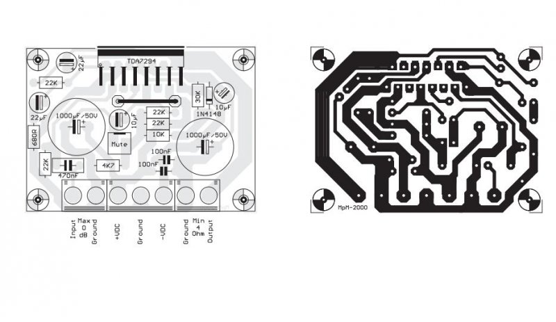

remélem ez megfelel. Ez a gyári, és ebből még van is itthon új, mert szöszölt már a hang mikor tektertem rá a hangot :S 10K00 P7651 Fekvő Trimmer
Próbaként jó lessz, első bekapcsolásnál vigyázz hogy ne kapjon nagy jelet a végfok (poti csuszkája a főld felé nézzen.)
Hmm... Meg se nyikkan :S bedugom, bekapcsolom villany visszajelez egy pillanatnyi halványodással, hogy felveszi a feszt, rá van kötve a hangfal (pozitív szál 12-13-as lábba, negatív a trafó földeléséhez) elvileg kapja a jelet a DVD lejátszótól (hangjel a potira, potira földelés és be a 2-es tüskére, trafó földelése 3-4-es tüske) illetve kapja a feszt az 5-6-os és 9-10-11-es tüskén. Nem igazán értem mi lehet a gond=/
A földelések találkoznak? Mármint a jelforrás földje és a végfok földje (a fordított T) , ezek mindenhol össze kell hogy legyenek kötve. Semmi búgás vagy torz hang?
Akkor valószínűleg megvan a gond a jel földjét nem kötöttem össze a trafóéval. Semmi búgás, torzítás de majd most kiderül. Írok amint összejött valami
A modulba is bemegy a föld, ellenőrizd le azt is, a 3,4 lábak.
igen tudom a bejövő jel földjét rákötöttem a trafóra, de semmi. T1 T2 felcserélése torzító búgást csinált ami már haladás!
Hmm, akkor valami nincs rendben a bekötéssel, T1, T2 a váltófesz, ezeket felcserélheted nem lesz hatással a végfokra.Valami más a hiba.A poti mozgatására nem változik semmi?

Néhány fotó tényleg jó lenne, sokat tudna segíteni. A 3,4 lábaknál a földet közösitsd egyébbként a bekötés jónak tűnik.
Igen azt rosszul jelöltem, a lábnál össze van kötve 3-4es. Valahol elakad az tápfesz valószínűleg, csak ki kéne deríteni, hogy hol. Sajnos nincs kéznél semmilyen műszer amivel kimérhetném, így maradt egy egyszerű 20V-os izzó. A végfok elé kötöttem és nem világít. Végig kísérletezem az egészet aztán majd kiderül.
Ja utólag én is észrevettem hogy a modulon belül össze van kötve a 3,4. Egy műszer viszont nagyon kellene, e nélkül tényleg nem lehet ellenőrizni semmit azt pedig jó lenne tudni, hogy tényleg eljutnak e a tápfeszek. A 20v izzó sajnos nem jó mert a táp 35 voltos.

Viszont ez feltűnt (képen pirossal jelölve), hogy az a 47n az külön van, vagy az a c154 és c153?
Az két darab 47nF a trafó egy-egy ága és a sasszi közé. Csak zavarszűrő szerepe van.
Ha a rajz szerint vannak bekötve akkor jól vannak, azok kis kerámia kondik, egyik a váltófesz egyik , másik a másik ágát szűri, ennyi csaka szerepük.

Viszont feszt a B50K3000 után biztos nem kap... Sikerült véletlenül a b50 1-es és 4-es lábából kijövő 2 kábelt (pozitív negatív) összeérintenem a c150-151 előtti részen -.-" Eszembe jutott, hogy megnézem a két 4700uf-t, hogy nem e csúszott szét aztán koccantak... Utólag azért rájöttem, hogy mindent megforrasztottam... szóval valószínűleg a B50 a gond. És a 2 transistort is kicseréltem a szétégett moduléval még délelőtt, utánna jöttem rá, hogy fesz valószínűleg nincs, így vissza kötöttem az eredetit.
Mit takar, hogy koccantak? Ha eddig esetleg jóvolt a graetzed, ami visszább olvasva kétséges, az mostmár gyaníthatóan rossz. Műszer nélkül teljesen fölösleges bármit is csinálni... A szikroszkóp, nyaloszkóp és egyéb használata kerülendő. Elrontod azt is, ami eddig jó volt. Már ha egyáltalán egy működőképes készülék elérése a célod
Idézet: „szikroszkóp, nyaloszkóp” Hát ez jó Amúgy a "koccanás" nem teszt céllal történt. Nem állt szándékomban rövidre zárni, de úgy néz ki, hogy ha akartam volna se tudtam volna. Amúgy ha a b50 a gond, akkor gondolom valószínűleg vennem kéne egy újat (már ha a mi kis alig felszerelt Profi Finomelektronikai KFT. üzletünkben kapok... ha nem akkor internet -.-") Szóval ma már nem tudok mit kezdeni vele =/ Ha úgy se lesz jó, akkor hagyom az egészet, mert akkor valószínűleg a trafó lesz a gond, vagy maga a panel. Trafó ha nem lesz fesz, ha továbbra is csak torzítva búg (mint legutóbb) akkor a panel. Azért gondoljunk csak bele... Könnyen lehet, hogy azzal is lesz gond, hiszen a 2panelen 2 tekercs, 3 ellenállás és 1 dióda (asszem) ~szenesre égett. És ezen a panelen is amin dolgozok elszállt 1 ellenállás amit ki is cseréltem. És akkor nekiállok a képen lévő TDA végfoknak.
Megvettem, kicseréltem, áramot már kap (kimérve ismerős műszerével) 34,4-7 V-t pozitív negatív oldalon és semmi. A panel úgy néz ki, hogy gajra ment
