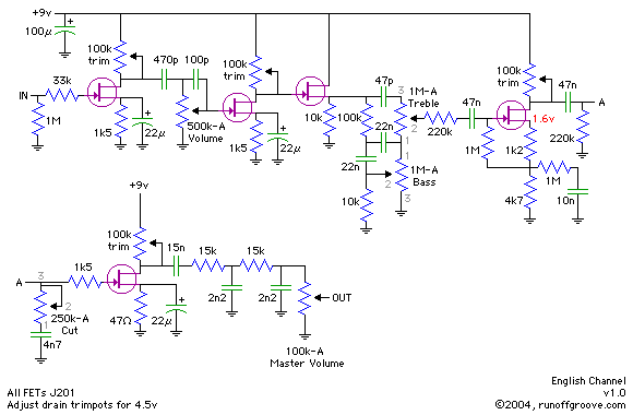

Esetleg ismeri valaki a kapcsolási rajzát a vox amplug ac30-nak?
Esetleg: (de csak valami hasonlo mert a masik meg nincs meg)

Nem sok arra az esély, hogy bárki is vette a fáradságot, hogy lemásolja a kapcsolást. Nem bonyolult, viszont kétoldalas nyák-on, SMD alkatrészekből van összeállítva.
Kifejezetten ez a hang tetszik vagy csak az fogott meg a kütyüben, hogy kicsi és fülhallgatót lehet beledugni? Mert, ha az utóbbi, akkor csinálj egy torzítót egy fülhallgató erősítővel. Persze egyik torzító nyákja sem apró... De a Big Daddy (runoffgroove.com) pedál kicsi, kevés alkatrészből áll és lm386-os erősítő IC-ét tartalmaz, szóval meghajtja a fülest. Hátránya, hogy elég tömény, erős torzítása van (valamelyest azért, lehet tuningolni). Ha a méret nem számít és a kis cucc hangját próbálod utánozni, akkor Hx-2 kolléga által felvetett VOX AC30 (szimulátor) kapcsolás a nyerő.
Köszönöm mindkettőtöknek!
Természetesen számít az ár, a méret, de a legfontosabb a hangzás. Szóval a láda hangja tetszik, de azt szerintem többe kerülne előállítani, mint venni egy új ilyen fejhallgató erősítőt, amit gondolom azért gyártanak, mert tényleg olyan hangja van. Szóval gondoltam, hogy egyszerűbb, és olcsóbb egy ilyet csinálni. Mondjuk ahogy ez készült, úgy nem egyszerű megcsinálni házilag... Az emulátort nem tudom mennyire jó, mekkora zaja van. Az mp3-ban alapból van háttér zene is.. A trimer potik gondolom helyettesíthetők ellenállással, de ha szabályozhatók, akkor túlvezérléssel lehet rajta torzítani, a lineáris potiknak pedig gondolom, ezek csak a kivezetései, nem oda kell beforrasztani. Lényeg, hogy gondoltam arra, hogy megcsinálom ezt smd-ben, de Eagle-ben a J201 nem volt smd-ben, és olvastam, hogy a nyákrajzolás nem csak huzalozás, és sokat számíthat az elrendezés, mondjuk a zajban, zavarokban. Szerintetek is ronthat rajta, ha újrarajzolom? Mert akkor jobb, ha ezt másolom le.
Mikroszkópikus zajjal megépíthető ilyen kapcsolás, 2 fő oka lehet, az egyik maga a "gain" zaj valamilyen szinten nem tudsz olyan tökéletesen árnyékolni, hogy ilyen ne legyen nagy gainnél (ez nem kritikus, kis erősítésű a dolog), a másik meg a földhurok, amibe ha beinjektálsz tápfesz zavarokat. akkor bizony zúgni fog. Ami még fontos, hogy ezeknek az erősítő fokozatoknak a tápfeszültség elnyomásuk zéró, tehát nagyon puha, sima tápot igényelnek. Vagy nagyobb feszültségből RC táp vagy stabilizátor vagy valami soros áteresztő (szvsz ez utóbbi szól a legjobban, a stab nekem kicsit "konzerv" hangzást ad). Ha tervezel nyákot, akkor ezt elvileg nem lehet elrontani, minden csak egy irányból kapjon földet, bement, minimum a gain poti csúszkája ,kimenet árnyékolt spagócán lehetőleg minimális hosszal, jó táp, fémházas potik a valagukra lehet földet forrasztani egy vezetéken. SMD-vel ne csináld, teljesen felesleges, meg nem feltétlenül kapsz jó alkatrészt hozzá. Én sok ilyen saját áramkört csináltam, a csövesekben használt alkatrészekkel, axiális striókkal meg fóla kondikkal és szenzációs hangzást lehet kihozni egy kis ügyeskedéssel. A boltban kapható smd alkatrészek, főleg az általánosan kapható kondenzátorok minősége elkeserítő audió csatoló céljára szvsz. Ha ezután kapcsolsz még egy láda szimulátor áramkört, akkor már kötheted pl PC line inre, vagy szimulátor nélkül PCra és akkor szoftveresen egy láda szimulátor (guitar rig3-at hazsnálok néha pl..), de tehetsz a szimulátor áramkör mögé még egy lm386-ot pl és mehet a fejhallgató is...Nem hiszem, hogy van értelme miniatürizálni, mert a potik, jackek stb amúgy is meghatároznak egy méretet... Zsolti ![]()
