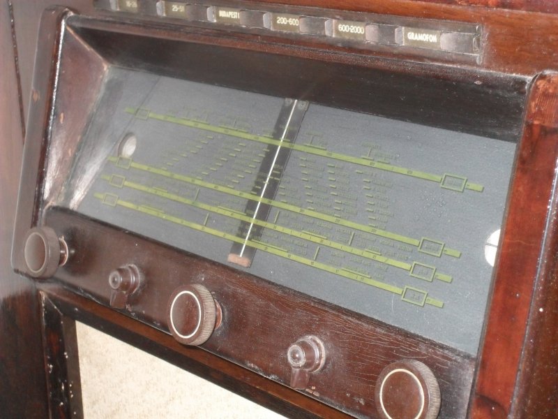

(#) habilami hozzászólása Márc 9, 2011 /
A skálaüveg pótlása elég nehéz dolog, de vannak rá technikák, hogy hogyan javítsuk ki ezeket a hibákat. R. Nagy József oldalán részletesen le van írva mindez, ha esetleg még nem olvastátok,
itt a link:Bővebben: Link
Én ez alapján készítettem el egy elég nagyméretű skálaüveget, egy Philips 950 VR-hez tartozót. Nagyon aprólékos munkával a Corel Draw program segítségével elkészítettem magát a skálát, majd egy víztiszta-öntapadós fóliára kinyomtatták tükörfordítottan egy dekor cégnél. A linkben szerepel, hogy ezt ideiglenes megoldásnak használhatjuk (a tökéletes szitanyomásoshoz képest), de mégis jobb mint a semmi.
Janó bácsi felkínált skála plexije ismerős volt számomra, erről is mellékelek képet és linket.

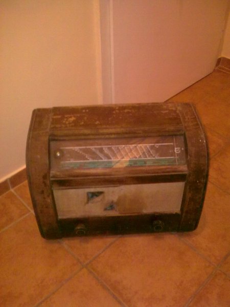

(#) remington hozzászólása Márc 11, 2011 /
Ma kaptam ajándékba egy orion 331-es rádiót. lesz vele munka, de a belső része érintetlen. A 844nek megtakarítottam a hullámváltóját, s sikerült rosszul visszarakni így most egy hullámsáv mínúszba vagyok
(#) remington válasza remington hozzászólására (») Márc 11, 2011 /
elírtam terta 331
Benne minden megvan, majdnem... a középső sztem hangerő szabályzó nincs meg, meg a hangszóróján át lehet látni teljesen üres
ma már mindent elírok, magas/mély szabályzó.
(#) zolika60 válasza remington hozzászólására (») Márc 11, 2011 /
Szép darab. Főleg asztalos munka lesz vele.

(#) remington válasza zolika60 hozzászólására (») Márc 11, 2011 /
Az biztos elég rozzant a háza Megvolt a teszt a csövek fűtenek varázsszem világít, de hangszóró hiányába nem szólal meg. No majd ezzel is foglalkozni kell
(#) Gafly válasza remington hozzászólására (») Márc 11, 2011 /
Jé, nekem is van hasonló
Doksi van hozzá a neten, ha véletlen nem találsz akkor adok...
Hangszóró hiányában nem csodálom hogy nem szól...
Takarítás, hátul PU állásban mint erősítő kipróbálni.
Asztalos munka.
Rádió része nehezebb, különösen ha egér család is megtekintette...
Szerencsére elég gyakori darab, alkatrész fellelhető.
(#) remington válasza Gafly hozzászólására (») Márc 11, 2011 /
Doksit most kerestem meg megvan a összes kádár könyv E-book ba Az egér csak hangszórót evett Most már annyi rádió van szépítésre javításra várva hogy egy darabig biztos jól elvagyok velük.
