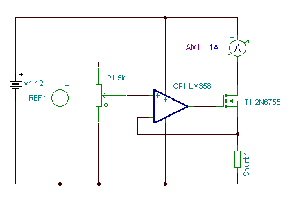

Van valakinek rajza, szabályozható áramkorlátról lehetőleg lm358...stb. Táp nem érdekes esetemben, csak
a szabályzásra lennék kíváncsi.
Bármely labortáp áramkörében találsz rajzot. Az alapelv, hogy egy leosztott referencia feszültséggel összehasonlítjuk a Shunt ellenálláson eső feszültséget. És ha az ellenálláson eső feszültség nagyobb, akkor leszabályozzuk az áteresztő tranzisztort. Így csökken az áram, és beáll egy egyensúlyi helyzet. Vagy is az áram állandósul. (A rajz egyszerűsített, csak a megértést szolgálja) üdv! proli007
Köszi !
Nem voltam pontos az első hozzászólásomban ![]() Azzal van gondom, a táp kimenete is változik, és ezzel együtt a ref.fesznek is kell változni, még mondjuk ezzel sincs gond, inkább azzal, hogy ha beállítok pl: 12V 1A lekapcsolást, akkor hiába veszem vissza a feszt a kimeneten, az LM358 +/- bemenetén egyforma arányba változik a fesz. tehát a kimenet folyamatosan magasban marad. 0.2 Ohm a shunt.
Ez nem így van. Ha megnézed proli007 egyszerűsített rajzát, láthatod, hogy a referenciafeszültség állandó, mivel külön egység állítja elő, ami nem függ a táp feszültségének változásától.
A gyakorlatban ezt mégiscsak a tápra kötik, de egy aktív referenciaelem közbeiktatásával. Nagyon elterjedt például a TL431 szabályozható referencia. Alapesetben 2.495V-ot szolgáltat, és ezt a feszültséget tovább osztva, akár kettő ellenállással, vagy egy potival, beállítható a megfelelő referenciafeszültség. A Te shunt ellenállásodnál maradva 1A beállított korláthoz 200mA feszültséget kell beállítani, amit minden további nélkül meg lehet tenni a potival.
"Táp nem érdekes esetemben, csak a szabályzásra lennék kíváncsi." Elvi dologra kérdeztél rá. De ha konkrét problémád van, miért nem annak rajzával mellékelted? De félek, nem érted a labortáp működését. Mert alapvetően vagy a feszültséget, vagy az áramot szabályozzuk. OHM törvénye nem engedi mind kettőt, ha a terhelő ellenállás állandó. Egy táp, vagy feszültség generátoros üzemmódban (tehát a feszültséget próbálja állandó értéken tartani), vagy áramgenerátoros üzemmódban (ahol a kimenőáramot próbálja állandó értéken tartani) működik. Egyetlen kivétel van, az átmeneti könyökponton, amikor feszültség generátorról áramgenerátora megy át. (vagy fordítva) Tehát, ha beállítasz egy áramkorlát értéket, akkor - állandó terhelő ellenállás mellett, a feszültséget változtatva, a kimeneti feszültség addig növelhető, míg a terhelésen a beállított áram értéket el nem éred. Ez után a feszültséget hiába szeretnéd tovább növelni, már az ára lesz állandó. - állandó kimeneti feszültség mellett, a terhelő ellenállást csökkentve (növelve így a terhelést), a kimeneti feszültség addig állandó, míg a terhelésen a beállított áramkorlát értékét el nem éred. Ekkor a terhelő ellenállást tovább csökkentve, az áram lesz állandó, és a feszültség esni kezd. - Ha a kimeneti feszültséget (terheletlenül) beállítod egy értékre, majd állandó értékű a terhelő ellenállást teszel a kimenetre, és az áramszabályzó potmétert nulláról növeled, akkor a feszültség az áramkorlát beállított értéke szerint arányosan folyamatosan nő, míg a terhelésen a feszültség el nem éri a beállított kimeneti feszültséget. (Ez után már a feszültség szabályzó korlátoz) Az áramkorlát potit tovább növelve, már nem nő a feszültség, (sem az áram) mert a terhelésen állandó kimeneti feszültségen az áram is állandó értékű marad.. Remélem el tudsz menni ez alapján a működésen. üdv! proli007

Nagy vonalakban ez a megoldásra váró dolog (kép) Tehát van egy táp IC aminek van egy on-off bemenete amivel a kimenő fesz lekapcsolható. Táp 1.2V - 24V -ig szabályozható. Azzal nincs gond, hogy egy x feszültség mellett beállítok egy áramkorlátot. Azzal van gond, ha beállítok pl 12V 1A -re egy áramkorlátot amikor az elkezd működni hiába szabályzom vissza a feszt a müv.er bemenetein a feszültség párhuzamosan csökken. Lehet rosszul tudom, de a shunt-ön 12V 1A mellett nagyobb fesz esik mint ugyanazon fix terhelés mellett 6V-on amikor 500mA áram folyik. Ebből nekem az jön le, hogy a müv.er bemenetein a feszültség szinteknek közelednie kellene egymáshoz és nem egy pl: 15mV különbséggel csökkenni. Szóval itt nincs tranzisztoros vég, ebből más egy kicsit a dolog, itt vagy van feszültség a kimeneten vagy nincs. Ennyiből nem klasszikus labortáp !
Vadász kutya legyek, ha értem miről beszélsz. De az ábrából sem látok semmit, mert mind össze a műveleti erősítő összekötését látom egy szabályzóval. De hogy a műveleti erősítő bemenetei hova van kötve, és mit is vezérel, azt sem látom. Most találgassak? - Alapból két lehetőség lehet az ábrán, mintha egy LM317 lenne. De annak ADJ szabályzó lába van, nem kikapcsoló ShutDown bemenete. Kapcsolóüzemű szabályzók alkalmaznak ilyen bemenetet. - De ha Te nem túláram korlátozást szeretnél, hanem túláramra lekapcsolni a tápot, akkor egy komparátorra van szükség, de a komparátor kimeneti információját, valahogy tárolni kell. Pld. a komparátor visszacsatolásával, hogy amikor az áram túllépett egy értéket, akkor az bebillenjen és csak "kézzel" lehessen vissza billenteni. Különben az egész csak ki-be fog kapcsolgatni.. - A tranyó, meg biztos nem jó így, mert a lekapcsoló bemenetek általában illeszkednek egy logikai szinthez. Itt pedig az OPA kimenetén egy emitter követő van, ami közel 33V-ot fog az On/Off bemenetre kapcsolni. - A műveleti erősítő bemenetein nem szabályozunk feszt. Ott ha az erősítő negatív visszacsatolással rendelkezik (és nincs túlvezérlés), akkor a két bemenet potenciálja azonos. Ha pozitív visszacsatolás van, akkor a két bemenet azonos feszültségénél, a kimenet átvált táptól-tápig, és ez után a hiszterézis miatt, az egyik bemenet feszültségét a visszacsatolás elmozdítja. (Hogy más értéken billenjen vissza) - A Shunt ellenállást azért használjuk, hogy ezen érzékeljük a terhelés árama által létrehozott feszültséget. Magyarul az áramot feszültséggé konvertáljuk. (mert áramot közvetlen nehezen mérünk) De a Shunt feszültsége, csak az árfolyó áramtól függ. U=I*R függvényében. - Az egy egész más kérdés, hogy egy fix ellenállású terhelés esetén ha arra 12V-ot adunk, majd ugyanerre 6V-ot, akkor fele lesz az áram. Így a Shunt ellenálláson mérhető feszültség is. (még mindig az OHM törvénynél vagyunk) - De ha egy stabilizátor kimenetére teszel egy Shunt ellenállást, akkor az azon eső feszültség rongálni fogja a stabilitási tényezőt. (hiszen levonódik a kimeneti feszültségből) Kivétel, ha biztosítható, hogy a szabályzó visszacsatolása, a Shunt után köthető be. - Az is gond, mint tapasztalhattad, hogy ha a kimenő feszültség változik, a Shunt is vele együtt mozog. És mivel a Shunt ellenálláson eső feszültséget kell mérni, az csak úgy kapható meg, hogy a két feszültséget ki kell egymásból vonni. Viszont a kivonásnak hibái vannak. A bemeneti feszültség nem mozoghat csak az OPA CMRR tartományában. 1,2..24V között ez nehezen biztosítható, precíz OPA és ellenállások kellenek. Gondolj bele van kb. 1,2V..24V zavaró feszültség változás, és 0,2V hasznos. (0,2ohm és 1A mellett) - Ezért a Shunt ellenállást, ilyenkor nem a tép plusz kimenetére, hanem negatívra teszik. Ott a GND ponthoz képest szinte csak a 0,2V hasznos változás van. Az LM358 bemenete viszont kerülhet a GND pontra. Tehát sokkal egyszerűbb a dolog. Plusz, nem kell a referencia feszültséget sem a változó táp kimenethez képest kialakítani. Remélem valamilyen irányba mér fordul a dolog, ami közelít a cél felé, mert így csak kóválygunk, mint a hosszú lábú madár végterméke a levegőben.. üdv! proli007

Ez volt a kulcs, a shunt-t a negatív ágba tettem. Most működik és szabályozható is. Köszi ! ![]()
