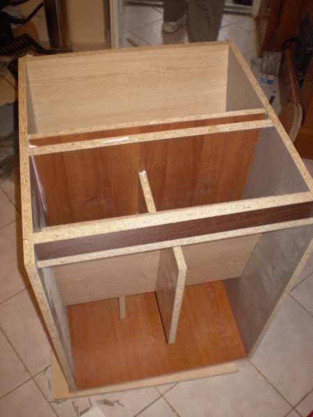

Még egy észrevétel igy hirtelen, és nem bántás, de bútorlapból nem lehet hangfalat építeni, főleg kültérre. (rezeg, és széthullik) Tudom, hogy drága a rétegelt, de ott van aranyközépútnak az mdf. Nem tudom hogy volt e ez már téma, mert nem olvastam az egészet vissza.

Neked már hullott szét doboz? Mire alapozod ezt a kijelentésedet?
Nem bántás-kérdés... ![]()
Hát az én rutse-im még nem hullottak szét, pedig már kaptak hideget-meleget
Nem mondanám tul idősnek magam, de gyerekkoromban elsőknek összeeszkábált hangfalaim széthulottak. (Pl.!!! ha többször kiveszel és visszaraksz egy csavart, az már nem fog semmit.) Csak jótanácsnak szántam, és nem kötöszködésnek, mert az mdf is ugyanazon az áron kapható, és könnyebb vele dolgozni, és masszivabb lesz az egész.
Ezt is mdf-ből faragtam ki itthon saját kezüleg, és a hszóró max.35W kivehetőségével is agyon kellett merevitenem, mert rezgett. Akkor a butorlap mit csinált volna?
Reflex ládákat láttál már? Mind bútorlap. Nekem is abból van a rutse csavar+enyv. Nem esett még szét. Ha jól összerakod akkor nem esik az szét ez biztos.
Csak egy jótanácsszerüségképp vetettem fel, de ha mindenki ellenem fordul emiatt, akkor elnézést.
Igazad van,legjobb lenne a rétegelt lemez! De szegény ember vízzel főz,és ha rendesen össze van rakva az a doboz,ragasztva mindenhol és ki van merevítve tutira,akkor megteszi a bútorlap is.Le kell festeni kívül-belül,hogy a párát ne tudja magába szívni,mert az a halála,akkor tényleg szétesik.
Nem fordul ellened senki,beszélgetünk! Szép az elefántod! ![]()
Köszönöm. És tényleg csak segiteni akartam, szinte plusz többletköltség nélkül! A RÉTEGELT NEKEM IS ÁLOM MARAD!
Bár lehet hogy "kiváltságos" helyen élek, ugyanis ha megveszek egy egész tábla anyagot, akkor azt ingyen méretre szabják, ha kell akkor 2centis csikokra is ![]()
