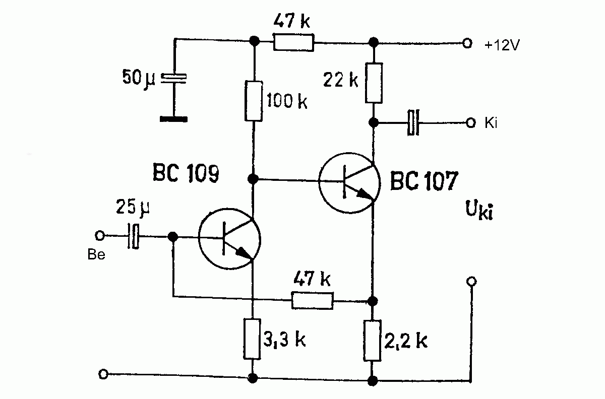

Szeretnék találni egy kis alkatrésszámú, de viszonyleg jó minőségű mikrofonelőerősítő kapcsolást, amit max 12V-ról tudnék működtetni.
Tudom-tudom,h. ott a net, meg stb, csak amikor már a 15. rajzon jelölik, h. electret-mic,akkor kicsit gondban vagyok. (Mert akkor ezek szerint ezek a kapcsolások nem jók dinamikus mikrofonokhoz, nem? )
Előre is köszi: Dani.

(#) damatic válasza dcenter hozzászólására (») Jan 28, 2006 /
A NAGY keverőkön van egy olyan kapcsoló (egy vagy csatornánként egy), hogy PHANTOM POWER. Ez azt jelenti, hogy ha te az XLR csatlakozóba (ahová a dinamikus mikrofont szokás dugni) kondenzátormikrofont akarsz csatlakoztatni, akkor ad neki egy FANTOMTÁPOT, mert a kondenzátormikrofonnak az kell.
Ugyanezt visszafelé gondolva, ha te egy kondimikihez való kapcsolásba nem építed be azt az ellenállást, amin keresztül a +3-tól +12V-ot (tápfeszültség) kapná a mikrofonkapszula, akkor oda bekötheted helyette a dinamikus mikrofonodat.

(#) dcenter válasza Topi hozzászólására (») Jan 28, 2006 /
Igen, ismerem a honlap gyűjtemény részét , csak megtévesztett az, h. mindenhova electret miki van írva, de akkor már oks, h. hogy lesz belőle dinamikus mikihez is passzoló kapcsolás .
(#) Müszi válasza Topi hozzászólására (») Nov 2, 2006 /
A gyűjtemény 2 tápfesze lehet 12 VDC?
(#) szabi83 válasza Müszi hozzászólására (») Nov 2, 2006 /
lehet
(#) Müszi válasza szabi83 hozzászólására (») Nov 2, 2006 /
És dinamic mikrofonhoz nem kell az a 10 K-s ellenállás? ugye jól tudom ?
nem jól tudod...
az R1 nem kell oda.
R3 kell oda!
üdv :nyes::nyes::nyes::nyes:

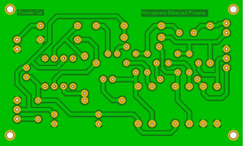

(#) Pioneer hozzászólása Jan 26, 2009 /
Adott egy Shure Dinamikus mikrofon kb 200ohm impedanciával és 1,1mV kimenő feszültséggel, amit szeretnék összekötni a PC hangkártyájával. Sima összekötés nem jó megoldás, mivel a kártya bemenetének nagyon kicsi ez a jelszint (közelről belekiabálva is maximum -10dB jelszint).
A kérdésem a következő: milyen áramkör (előerősítő), esetleg illesztő trafó kellene ehhez?

(#) lapose válasza Pioneer hozzászólására (») Jan 26, 2009 /
Próbáld ki ezt!
(#) Pioneer válasza lapose hozzászólására (») Jan 27, 2009 /
Köszönöm szépen, szuper lett!
Viszont az R2 220kohm os negatív visszacsatoló ellenállást 100kohm osra kellett cserélnem, mert túl nagy volt az erősítés.
Még egyszer köszönöm

(#) Pioneer hozzászólása Feb 15, 2009 /
Megépítettem ezt az előerősítőt. Tökéletes minőségű, nembeszélve arról, hogy megoldja a szimmetrikusról aszimmetrikusra való illesztést! Bár én nem a TL071-el, hanem az NE5534-el építettem meg. A nyáktervet mellékeltem, ha valakinek kedve van megépíteni.
