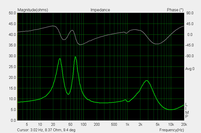

(#) nagy_david1 hozzászólása Ápr 28, 2011 /
Az olcsó kategóriás 2 utas hangfalakkal kapcsolatban lenne a kérdésem. Ugyebár ezekben van egy mély-közép 40-50W körüli hangszóró (8ohm) és egy aktív 5-10W csipogó (8ohm). Szűrő gyanánt meg csak egy kondenzátor szolgál a csipogó javára. A kérdésem meg az lenne így, hogy az eredő impedancia 8ohm marad vagy 4ohm lesz? Teljesítmény értékeket csak a példa kedvéjért adtam.
(#) ptesza válasza nagy_david1 hozzászólására (») Ápr 28, 2011 /
Megpróbálom leírni ,remélem úgy ,hogy érthető tudok lenni.
Ha a mélyközép és a magas előtt is van valamiféle vágás , akkor az nemcsak a frekimenetet vágja ,hanem az impedancia menetét is vágja a hangszórónak.Tehát az impedanciája csak abban a sávban látszik amelyikben dolgozik.
A képen egy 2 utas hangdoboz teljes impedancia menete látszik.
(#) nagy_david1 válasza ptesza hozzászólására (») Ápr 28, 2011 /
Ha jól értem az én esetemben csak a vágástól számítandó a csipogó impedanciája is? Akkor a hangfal is lényegében 8ohm-os marad (a szűrő nélküli mély-közép impedanciája érvényesül). Most valahogy általánosan akarom venni a dolgokat, mivel nem szándékszom nagyon belebonyolódni.
Ez nem ilyen egyszerű. Ha a zöld csíkot megnézed alaposan akkor leolvasható , hogy a 20Hz-20000Hz tartományban 5-és 30 ohm között változik a hangdoboz impedanciája, holott a doboz 8 ohm -os. Az első 2 púp a mélyközép a 3. púp a magas hangszóróé.
Azt meglehet mondani ,hogy ez a hangdoboz akkor nyúzná meg az erősítőt legjobban ha 10000 Hz-es sinus hangot adnák rá, mert ott 5 ohm-körüli az impedanciája.
„Azt meglehet mondani ,hogy ez a hangdoboz akkor nyúzná meg az erősítőt legjobban ha 10000 Hz-es sinus hangot adnák rá, mert ott 5 Ω-körüli az impedanciája.”
Na igen, pont erre akartam kitérni. Ez lett volna a fő gond, hogy egy 8 ohm -ra tervezett erősítőt egy ilyen hangfal tönkretehet-e? Persze senki nem konstans frekvenciájú szinusz hangot hallgat de azért azt se lehet tudni, hogy egy adott zene stílus frekvenciái mennyire közelítik meg ezt a pontot. Vagy ez a félelem alaptalan?
