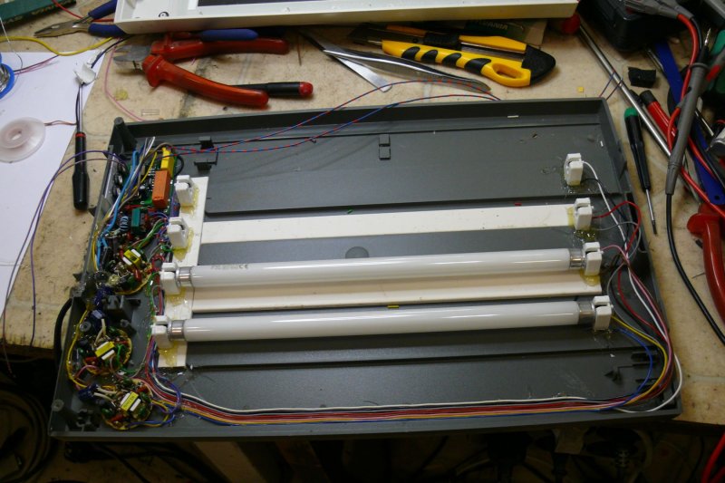

(#) MAGA VAN válasza mekkmesterke hozzászólására (») Ápr 22, 2011 /
Üdv mekkmesterke és másoknak.
Végig olvastam az első oldaltól és számos hasznos megoldás vezetett eredményre. Kb 25 éve használom a levilágítómat volt előtte higanygőz lámpás , de a fogyasztása , melegedési idő, nagy méret, a fojtó nehéz, és számos más problémája miatt macerás volt.
Végül a 8W-os UV fénycsöves megoldás hozta a legjobb eredményt(3db) azóta is azt használom. Rövid levilágítási idő (sima irógép papír 5sec, film 2 sec , nincs melegedés, kompakt és a film felszorítása a nyáklemezre vákumozva gyerek orrszívóval. A mérete 470x260x70mm. Számtalan PCB készült el, 10mil-es vezetővastagsággal. A megadott ídők a készen vásárolt -esetenként (10éves )tárolású - lemezre is igaz. Számos más apró trükk viszont elengedhetetlen a folyamat jó kézben tartásához.
üdv
M-V

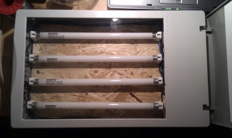

(#) karaszbandi válasza MAGA VAN hozzászólására (») Ápr 22, 2011 /
Én is fénycsövet használok, de ez a levilágítási idő sántít!
Nekem 6 csöves van scanner dobozban, de fóliával 1perc alatt nem sikerült még tökéletesen.
Írhatnél vagy tehetnél fel képet a vákumos dologról!
(#) vicsys válasza MAGA VAN hozzászólására (») Ápr 22, 2011 /
Engem is izgat a leírásod! Kérek szépen fotókkal megtűzdelt leírást. Köszi!
(#) accesid válasza karaszbandi hozzászólására (») Ápr 22, 2011 /
Helló karaszbandi, megadnád a pontos tipusát a csöveknek? (minden második hozzászólásban benne van hoyg tungs. markabolt.. de) most találtam én is egy scannert és egy 4-6 csövest akarok. Mit használtál a csövvekhez? fojtót + gyujtót vagy elektronikát?

(#) karaszbandi válasza accesid hozzászólására (») Ápr 22, 2011 /
(#) MAGA VAN válasza mekkmesterke hozzászólására (») Ápr 22, 2011 / 1
Üdv .mekkmesterke!
Semmi különös nincs a levilágító részben. A fénycsövek típusa F8T5/BLB. De bármilyen pénzellnőrző tipus megfelel Potis időzitő 0.5-5sec. Egyébként a kertet ami a csöveket tartja a dobozban akár döglött csanner doboz is lehet, többen is ezt használták fel. A világitó rész fölött van még egy üveg, de nem feltétlenül szükséges. A fotón minden fontos rész látható. (remélem)
A keret kétoladalas 1,5v 2mm-es üvegszálas , forrasztva kellő stabilitást ad. Ami nem látszik az egy praktikusan A4-es leser fólia amire a gumi a szélén rá van ragasztva. (forrása barkácsboltok, ablak tömitő , szine igazán nem számít. A felette lévő üveg 4mm-es szivócsonknak fúrva, ami éppen van kéznél, 4-5mm-ig és pld. araldittal ragasztva. 0,2-03mm-es túlnyulást célszerű hagyni a folia felőli oldalon. Erre csatlakozik a pesztonka nevű gyerek orrszívó.
A nyáklemezre mindig a rajzolat-hasonlóan a filmnél az emulziós rétegét kell tenni. A közelség miatt a vékony vonalak alá ne tudjon alávilágítani, lévén közel a fényforrás. Pesztonka bekapcs, az üveglap általában elegendő súlyt képez , de lehet egy kis ideig felülről nyomni, Erre csak addig van szükség amig a vákum létrejön. Utána már saját magát megtartja. A nyáklemez körül jól látható ,hogy a folía egy kicsit megváltoztatja a formáját. A keretet fel lehet emelni Meg lehet nézni hogy tényleg jól helyeszkedik e-el a film a nyákon.Utánna már csak a világítás van hátra. Eddig a folyamat jól kézben tarható, de ami ez után van az már
több változós. Ezek között a nyáklemezre való fényérzékeny réteg felvitelénél kezdődik. ((Nem szükséges a kereskedelmi forgalomban kapható sötét kékes lila szinű vastagságot fújni, mert drága és szükségtelen. Amit tudok ajánlani. Pormenetes helyen lefújni, lehetőleg egy nagyobb méretet, majd amikor megszáradt használható méretre vágni és papírba csomagolni, és 5-10-éves állás után is használható, 10-15%-al nagyobb megvilágításra van szükség. Az előhívót is lehet előre elkészíteni. Ha minden jól van beállítva akkor 1-2 perc az előhívási idő.
Egyenlőre ennyi, további jó munkát. Kellemes Ünnepeket.
Üdv M-V
