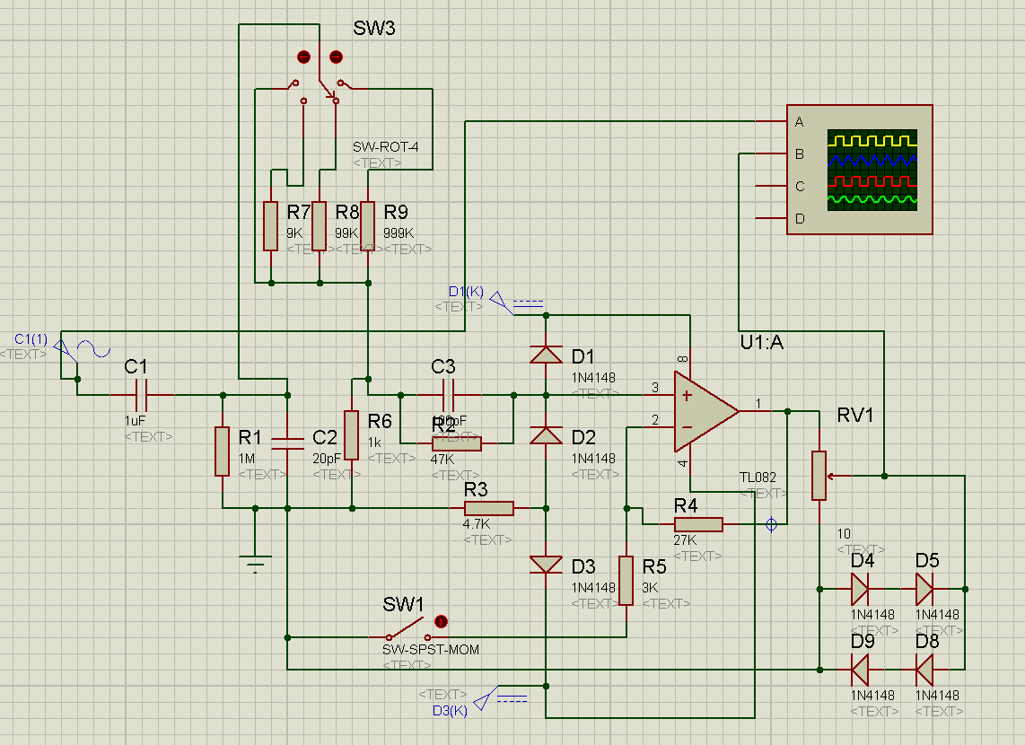

Úgy döntöttem építek egy hangkártyás oszcilloszkóp illesztőfokozatot, a nyákot is kicsit áttervezem. Egy tápra lenne hozzá szükségem ami előállítja a +-12 voltot. Ha van valakinek valami jó ötlete, szívesen fogadnám.
Javítsatok ki ha tévedek, de végülis ez a szkóp kapcsolás nem csinál mást, mint a bemeneti jel, aminek a csúcsértéke nem mehet 150V felé egyszerűen illeszti a gép mikrofon bemenetére? Ez hány V-ot is eredményez? Amúgy a táphoz szerintem lehet használni 7812-7912 párost.
Szamitogepben van 12v +/- is.Gondolom a LPT portrol lehet levenni , esetleg 100-200 Ohm soros ellenallasokkal hogy zarlat eseten ne terheld a PC stabilizator tapegysegeket.
A maximális feszültség kb. 1 volt ami a hangkártyát nem veszélyezteti. Én olyan tápra gondolnék, amihez ha csatlakoztatok egy egyszerű dugasz tápot előállítja a +-12 v-t. A számítógépről nem akarom levenni a feszültségeket, csak ha minden kötél szakad.
Viszont tudni kéne, hogy mekkora áramot vesz fel a szerkezet. Mert ha nem túl sokat, akkor meg lehetne oldani egy sima 9V-os trafóval, feszültségduplázóval, és megfelelő mértékű puffereléssel. Na meg persze utánna a stabIC-k.
Szerintem, minimális áram kell neki, egy műveleti erősítő, pár ellenállás, pár kondi, meg néhány dióda az egész. Az egész kapcsolás lényege feszültség csökkentése.
Nos igen elég valószinű, hogy alig van áramfelvétele. Esetleg azt kéne még megtudni, hogy menyire érzékeny a +/- feszültség küldömnbségére. 7812-7912 párosnál szerintem olyan 0.3-0,4V eltérrés lehet. Esetleg a pontosabb beállítás érdekében lehetne használni még lm337-lm317t párost, mert az alaból szabizható.

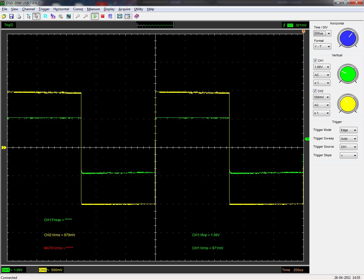

Tegnap kaptam meg a DSO 2090-es USB szkópom. Annyi kérdésem lenne, aki esetleg rendelkezik ilyennel, hogy milyen programot használ hozzá, illetve gyors tranziens triggerelésnél másnál is szokott-e hibázni.

Üdv) újra itt vagyok .Csak most más jellegű a gondom .A VOLTCRAFT DSO-2090 USB oszciloszkóp problémám ami az előző oldalon volt olvasható még most sem oldódott meg de nem is ez a gond .Egyébként müködik jól csak vin 7 alatt nem.Szóval a gyári hozzájáró cd-m valószinü lomtalanitás áldozata lett amit nem én követtem el.
De ha valakinek van ilyen tipusu szkópja és megtenné hogy eljuttatná ide vagy az email címemre a Cd-én található programot megköszönném.Próbáltam letölteni különböző oldalakról a hozzávaló programot de egy sem vált be. üdv lacBővebben: Link

Kibővítettem az 'eredeti' kapcsolást. Kapott pár fesz osztót 1/1, 1/10, 1/100, 1/1000-es osztásra képes így a bemeneti fesz szerintem növelhető párszáv V-ra, egy kapcsolóval lehet állítani. A 150V-os védelmeta bemenetnél meghagytam, és a kimenetre a poti után is került egy diódás védelem, így a kimeneti fesz biztos, hogy 2V alatt marad. Csatolom a rajzokat. Vélemény? (tápfesz szimmetrikus 12V)
Én az "eredeti" kapcsolásnak terveztem már nyákot is, táppal együtt, de még nem volt időm megcsinálni. Te már próbáltad? Lehet valamire használni?
