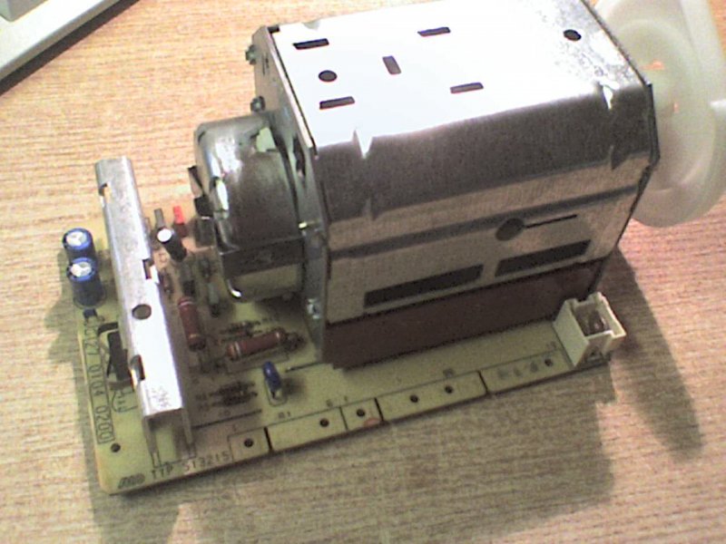

Kaptam egy Beko 3301-es elöltöltős mosógépet. Elromlott és kirakták az udvarra. Meg is ázott párszor.
Én itthon bedugtam, bekapcsoltam, tekertem a programkapcsolón, pár másodperc és pukk.
Próbálgattam mi lehet a rossz, lehúztam a motorról a kábeleket, pukk.Lehúztam a szivattyúról és a vízbeengedő szelepről is... pukk.
Aztán valami lett vele, többet nem pukkant, hiába dugtam vissza a fűtőszálat, mindent. Tehát nem a fent említett dolgok a zárlatosak.
De gondolom a sok próbától elszálhatott benne az a valami végleg.
De érdekes hogy bekapcsolás után nem rögtön pukkant hanem kb 1 másodperc elteltével, de a programkapcsoló, programvég állásán kívül mindenhol zárlatba ment a gép.
De már nem pukkan, nem is vágja le a kismegszakítót, de nem is csinál semmit, valahogy a zárlat megszűnt.
Mivelhogy a pukkanás a gép közepe felől jött így gyanússá vált az ajtóretesz. De hiába méregetem, az nem (már) nem zárlatos, igaz nem is mozog, semmit nem csinál pedig megkapja a 230V-ot a csatlakozóira és mérve van valamennyi ellenállása is. Tehát az sem tűnik rossznak bár ha kézzel mozgatom a nyelvét akkor sem zárja össze egyik kimenetét sem.
Gondolom így az lehetett a rossz nem??
De nyitott ajtóval is zárlatba vitte az áramkört... tehát végülis nem tudom mi lehetett a zárlatos, de tuti nem a programkapcsoló mert a pukkanó hang nem onnan jött.
A programkapcsoló alatt elektronika is van, nem tudom az elszállhatott-e a kísérletezéstől. Elsőnek pukkangatott a gép, de mostmár pukkani sem akar, megmozdulni, életjelet adni meg pláne nem.
Az ajtóreteszt hogyan tudom kiiktatni, teljesen kiiktatni hogy azt kizárjam?? Illetve honnan tudhatom hogy elszállt-e az elektronika (égés nincs rajta).
Vízbeengedő szelep, semmi nem kap áramot, csak az ajtóretesz és abszolúte semmit nem csinál.
Csak néha, mikor tekergetem a programkapcsolót akkor (de nem mindig) megindul a léptetőmotor, teker egy kicsit rajta és 20 másodperc működés után megáll. Persze a gép nem csinál semmit, csak a kapcsoló mozog.
Mi lehet a baj? Elektronika?
Bár ha noszogatásra, nagyritkán megindul a programkapcsoló akkor attól még lehet rossz az elektronika is nem?
Mit tippelnétek egy ilyen gépre?

(#) Busz hozzászólása Máj 16, 2011 /
Mellékelem a programkapcsoló fényképét, égés, semmi gyanús nem látszik rajta. Nomeg néha, piszkálódásra megy egy picit magától is. Tehát a léptetőmotor nincs megszorulva és sem leégve.
Az elektronikán egy db IC van, ezek a feliratok vannak rajta:
TDA1085C
KJV9631
Tehát ha feltételezzük hogy az ajtóretesz volt a zárlatos akkor pontosan mit nézzek meg az elektronikán?
Bár érdekes hogy kb az 5. próbálkozásra szállt el végleg, az előző 4-et meg kibírta volna az elektronika?
Akkor még így is jól bírta.
De légyszi nagyon érthetően mert nem értek az elektronikákhoz. A mosógép már úgyis rossz (ajtót már csak a szentlélek tartja stb) tehát kísérletezésre nekem pont jó lesz.
(#) zolika60 válasza Busz hozzászólására (») Máj 16, 2011 /
Sajnos nem látom a gépet, meg nem is vagyok profi. Megnézném először is, hogy nincs-e mechanikai hiba. A motor tengelyén lévő fogaskeréken megvannak-e a fogak? Az áttéteben nincs- törött fogaskerék. Ha ott minden rendben, és a motor is működik akkor kéne vizsgálni az elektronikát. Az IC adatlapján Van kapcsolási rajz is, nézd meg mennyire hasonlít a tiédre. Bővebben: Link
