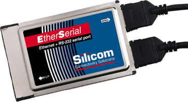

Segítséget szeretnék kérni. Egy Fiat 96-os 1.6-os Brava a kifaggatás tárgya 1AF-es ECU-val. Az eszköz egy saját építésű Uniscan AT90s2313-as EPROM-mal. A laptopom kicsit bizonytalannak érzem és nem vagyok benne biztos, hogy az interface hibája miatt nem csatlakozik. A kérdésem az lenne, hogy Veszprém környékén van-e valaki akinek működőképes összeállítása van és hajlandó segíteni kideríteni, hogy a laptop, az illesztő, vagy az ECU hibája miatt nem jutok előre.
Bármilyen segítséget szívesen fogadok!

(#) wabash hozzászólása Máj 4, 2011 /
Szerintetek DOS alatt is működő 16bites PCMCIA-2xRS232-es kártyáért a 15000Ft sok? Természetesen uniscan-hez.
(#) bmotor60 válasza wabash hozzászólására (») Máj 4, 2011 /
Én szerintem nem sok!
De figyeljetek oda mert nem minden laptop on fog müködni!!!
Ugyanis-olyan laptop kell aminek a gyártói oldaláról le lehet tölteni( dosos PCMCIA aljzat drivert) mert hát a dosból maga az aljzat sem müködik!!! Hiába kellene kezelnie biosból,mégsem teszi a laptopok többsége!
Tehát hiába van jó kártya,nem fog müködni.
ibm600-600e,ibm240 240x,compaq e500,régi toshiba4070-4070cds,compaq armada bármelyik
ezek gyártói oldalán vannak
SOK KITARTÁST ÉS TÜRELMET KIVÁNOK!
Aztán irjál ám,ne fogd vissza magad(a kudarcokról is)!
(#) wabash válasza bmotor60 hozzászólására (») Máj 21, 2011 /
Megérkezett a 16bit-es kártya Lengyelországból. A laptop egy Toshiba Satellite Pro 480CDT és természetesen elsőre nem akart működni. Win98 volt rajta először, amivel nem tudtam DOS alatt felrakni mert nem látta a PCMCIA aljzatot. Win95 alatt viszont a DOS felismerte és fel is telepítettem. A port teszter programmal vizsgáltam eddig és úgy tűnik működik így már mind három soros port. Gyötrelmes két nap volt de megérte. Mostmár csak az épített UNISCAN működjön!
