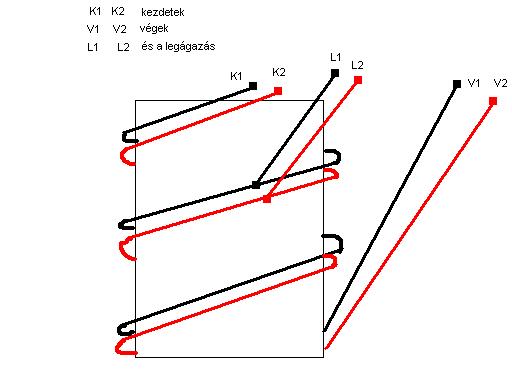

(#) Peti_85 hozzászólása Márc 15, 2007 /
Megint én...
HA a leágaztatást választom és meg csinálom a trafót olyanra, mint a rajzon (sematikus) és megvannak a kivezetéseim, akkor hogy csináljak belőlük egyenáramot????
Két egyenirányítóhíd kell az már biztos... De hogy kössem be őket?
Köszi.
Peti
(#) Tomi20 válasza Prinner hozzászólására (») Márc 15, 2007 /
oké, értem a célzást, nem kötözködök (egyébként azért lett 3 tizedesjegy pontosságú a számítás, mert csak beilleszettem a számológépből)
(#) Tom Lord válasza Peti_85 hozzászólására (») Márc 15, 2007 /
Sajnos ez így csak kompromisszumokkal használható. :yes:
Ha a nagyobb feszültségen akarod használni:
K1 - V2 - közös
K2 - poz. ág dióda (anód)
V1 - neg. ág dióda (katód)
Ha a kisebb feszültségen akarod használni:
L1 - V2 - közös
L2 - poz. ág dióda (anód)
Ha a legkisebb feszültségen akarod használni:
K1 - L2 - közös
L1 - neg. ág dióda (katód)
Persze használhatsz diódahidat is egyenirányításra (ez aj obb).
Ekkor az K2 - V1, L2 - V1, ill. K2 - L1 kivezetésekre a diódahíd váltó kapcsait kötöd, a poz. ill. neg. ág pedig a híd megfelelő kivezetése.
OK? :yes:

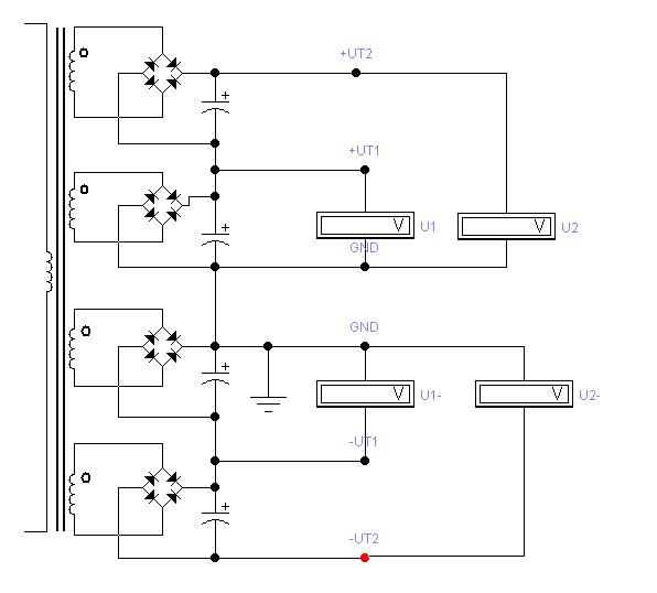

(#) pixels válasza Peti_85 hozzászólására (») Márc 16, 2007 /
Ha jól értem, akkor neked kellene 2 szimmetrikus feszültség.
én ugy képzeltem ezt, hogy minden diódahíd egyik bemenetére a tekercsk közösített vége jön, a másik végeire pedig a többi leágazás. A 4 diódahíd megfelelő kimeneteit összekötni közösnek, a maradék kimenetek pedig adnák a közöshöz képest a feszültséget. Tulajdonképp nem csináltam mást, csak 2 szimmetrikus tápot közös földponttal.
Valahogy így csinálnám meg, elvileg működnie kéne. Többiek szerint ez így jó?
(#) Tom Lord válasza pixels hozzászólására (») Márc 16, 2007 /
Huh... :no:
Nézd át a rajzodat, rossz!
A pozitív és a negatív táp közöse a trf. tekercsek közösített tekercsvégeinek kell lenni! :yes:
Egy-két zárlatot raktál a rajzodba.
(#) pixels válasza Tom Lord hozzászólására (») Márc 16, 2007 /
hát nem tudom... szimmetrikus tápot azt mondták, hogy ilyen felépítéssel jobb, bár abban csak két diódahíd volt és két kimenet. Azért gondoltam, hogy a négy kimenettel rendelkező tápot is így építsem fel. Ezek szerint nem jó, de ha lesz időm kipróbálom. Te hogyan gondoltad a felépítést??? rajzot küldesz?
(#) Dudus válasza pixels hozzászólására (») Márc 16, 2007 /
Több probléma is van vele.
- Eltérő potenciálú pontokat testelsz össze, ami füstöt eredményez.
- Középleágazásos trafónál miért Graetz hidat használsz?
Kell feszültségenként 2 db. dióda és megfelelő polaritással bekötve őket kiadódnak a szükséges feszültségek. A test pedig a trafó középleágazása lesz.
(#) Tom Lord válasza Dudus hozzászólására (») Márc 16, 2007 /
"Középleágazásos trafónál miért Graetz hidat használsz?"
Azért, hogy kétutas legyen az egyenirányítás (mind a két periódust kihasználja, úgy a pozitív, mint a negatív irányban). Te is azt ajánlottad:
"Kell feszültségenként 2 db. dióda és megfelelő polaritással bekötve őket kiadódnak a szükséges feszültségek."
Hajól megnézed, az a 2x2 dióda éppen 1 diódahíd. :yes:
A 33969-es hozzászólást nézd meg. :yes:
Attól még rossz a rajza, és valóban kijön belőle a működtető füst.
(#) Dudus válasza Tom Lord hozzászólására (») Márc 16, 2007 /
Egyet is értünk meg nem is...
Középleágazásnál elég a 2-utas egyenirányításhoz 2 db dióda...ami persze (+-) - os tápnál kiadja a hidat
Azt hiszem ugyanarról beszélünk......én a rajot értelmezve nem értettem, hogy miért használ egy (+-)-os ághoz 2 hidat.....
Megnéztem a 33969-et , mostmár biztos, hogy ugyanarról beszélünk
