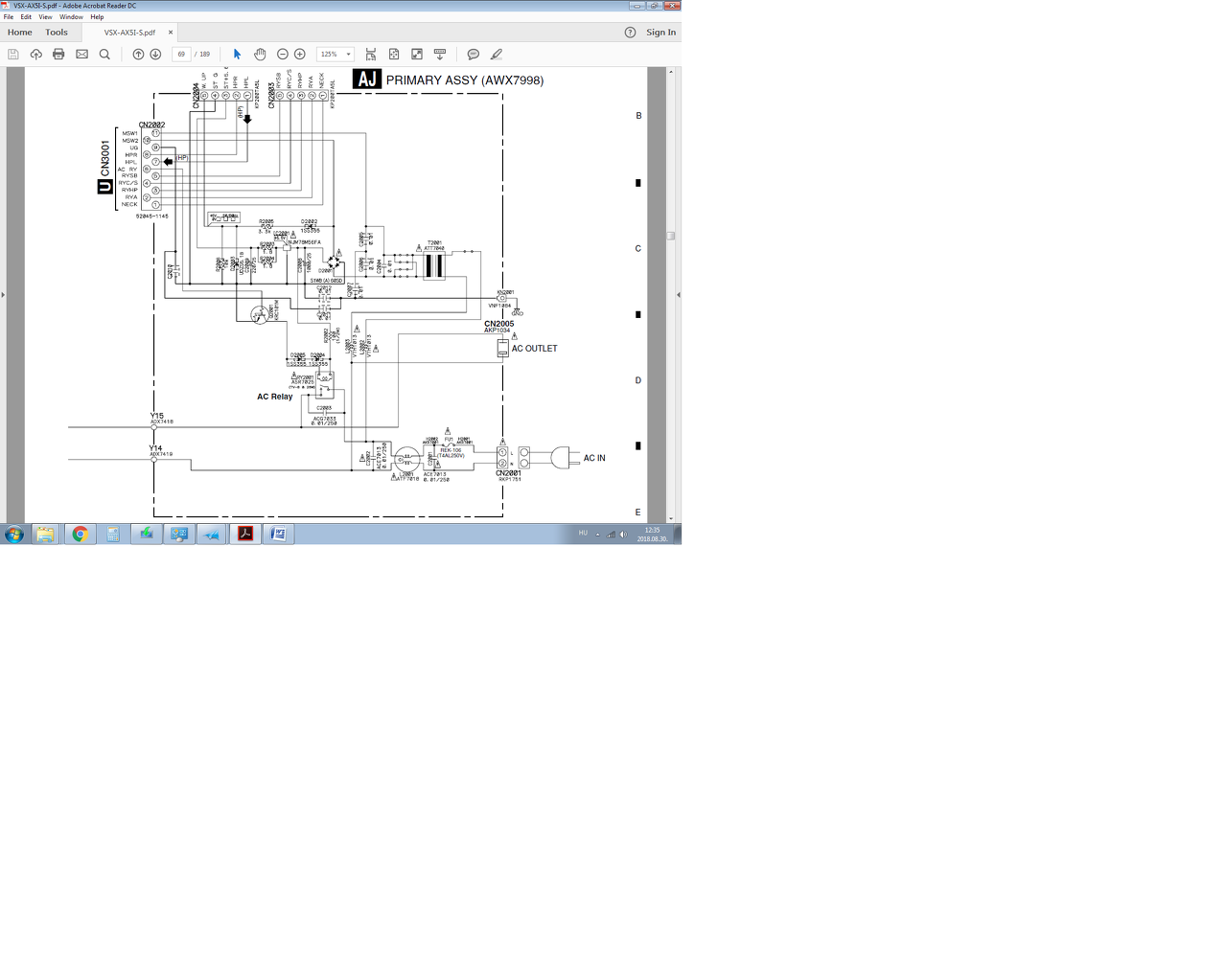

(#) proli007 válasza hotibi hozzászólására (») Aug 30, 2018 /
Az Istvánt várhatóan, leginkább csak a CN3001-es panelrészlet érdekli majd.

(#) hotibi válasza proli007 hozzászólására (») Aug 30, 2018 /
Talán ez? Szivesen elküldöm az egész service manualt mailra ha kapok valakitől!

(#) Inhouse válasza hotibi hozzászólására (») Aug 31, 2018 /
A rajzon van egy 5V-ra korlátozott, 50Hz-el lüktető egyenfeszültség, ami befut a CN2004-es csatlakozó 5-ös pontjába és egy "W.UP" felirat olvasható. Esetleg nem lehet, hogy Wake Up lenne? Nincs véletlenül egy feszültségesés, ingadozás, pillanatnyi áramszünet olyankor, amikor bekapcsol? Illetve próbáld ki, hogy egy pillanatra megszakítod az áramellátását kikapcsolt állapotban...bekapcsol? Bingó!
(#) hotibi válasza Inhouse hozzászólására (») Aug 31, 2018 /
Nem tudom hogy a bekapcsolás pillanatában van-e pillanatnyi áramszünet, vagy ingadozás. De elképzelhető! Van olyan dugalj amihez tartozik egy kis távírányító. A TV háta mögötti világítást kapcsolgatom ezzel! Ultrahangos, és néha az is bekapcsol. Átteszem az erősítő dugvilláját egy kapcsolós elosztóba és kipróbálom amit javasolsz! Köszönöm!
"egy pillanatra megszakítod az áramellátását kikapcsolt állapotban...bekapcsol?" nem
(#) proba : Nem találtam a panelon forrasztási hibát.

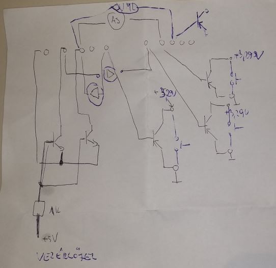

Kezdőként olvastam több alapismereti cikket is, de sajnos a valóságban mégsem tudtam elérni a kívánt hatást a kis áramkörömmel.
A lényeg, hogy van egy nyomógomb panelem (több nyomógomb is van rajta) (továbbiakban: Eredeti), illetve van egy másik kis áramköröm, amelyen szintén van több nyomógomb (továbbiakban: Klónok). Azt szeretném elérni, hogy bizonyos dedikált esetekben, az Eredeti panel gombjai, a Klónok gombjaiként funkcionálnak. Mellékelek egy képet, mire is gondolok.
Amikor a vezérlőjel megjelenik, az nyitja a két NPN tranzisztort, így ha megnyomom az Eredeti panel UML, jobbra, balra, vagy AS gombját, akkor a megfelelő gomb, megfelelő PNP tranzisztora is nyit, amik párhuzamosan vannak kötve a megfelelő Klón gombbal.
A problémám ott kezdődik, hogy a PNP tranzisztor vezérlésével a PNP tranzisztor C-E lábai között, vagyis a nyomógombokon 0,6 V esik. Ha a Klón gombot nyomom 0V esik. Mivel a klón gombok valójában a Klón panelen sorba vannak kötve különböző értékű ellenállásokkal, és egy logikai áramkör, gondolom árammérés, áramkomparátor segítségével állapítja meg, melyik gombot nyomtam meg, és a PNP tranzisztor belső ellenállása miatt nem alakulnak ki a megfelelő áramok, így a Klón panel nem viselkedik megfelelően.
Egy ötletem van még, mégpedig, hogy 5V-os reléket vezérelnék, amivel elérhetném a tényleges nyomógomb hatást.
Kérdésem, hogy van-e a relés módszernél egyszerűbb megoldás, valami, ami a PNP tranzisztorok C-E feszültségét 1V alá esésekor 0-ra húzná le?
Köszönöm
