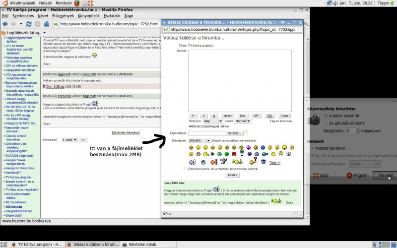

( Én is szerettem volna feltenni progikat ilyen link-ként de nem tudom hogy-hogy kell, el tudnád árulni?) Ha szükséged van valamilyen progira és nekem megvan akkor írj és megpróbálom neked átküldeni )
Zozo
(#) tiggersoft válasza zozo1990 hozzászólására (») Jan 7, 2009 /
Ez a kép segit...
