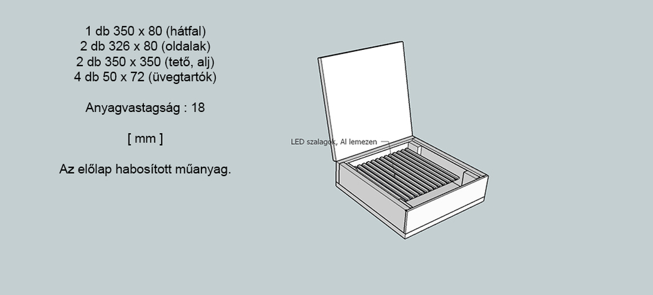

(#) fifadani hozzászólása Márc 5, 2015 / 1
Megmutatnám az enyémet...
(Teljesen saját terv, kapcsolás, szoftver, előlap stb. A dobozt egy asztalos ismerős készítette.)
A LED szalag (5050) keletről származik..
Minimális vez.sáv szél.: 0,3 mm.

Azért használtál Al-lemezt, hogy el tudd vezetni a szalagban termelődő hőt? Erre a leírásra én is tökre kíváncsi lennék, a sima 5mm-es LED-es levilágítómat szeretném lecserélni ilyen szalagosra

Szóval, a doboz méreteit már mutattam, de akkor mégegyszer:
A dobozunk 18 mm-es bútorlap, szerintem a méretek alapján simán összerakható dologról van szó.
A tető van olyan nehéz, hogy a nyák lemezre a papírt rászorítsa alávilágítás nélkül...
A tápegység egy laptopnak a töltője, 12VDC ebből 7805-el, kevés pufferrel ill szűréssel támogatom az uC-s panelt, amiben egy atmega8 csücsül.
A nyak.rar-ban benne van a 7805, a relé illetve a uC-s panel terve. Közös hideg pontot kap mindhárom áramkör, a melegpontok pedig fesz.szinteknek megfelelően vannak kötve. A kijelzésnek azért nem csatoltam a tervét, mert kinek mi van otthon alapon.. Lényeg az, hogy közös anódosak legyenek a kijelzők.
A szoftver:
A kijelzés multiplexált. 4 gombal vezérelhetem a működést. 1 reset, 1 +, 1 -, 1 OK gomb. Az ák. bekapcsolásakor, villogás jelzi az alaphelyzetet. OK gomb lenyomásával először a sec, az OK gomb ismételt nyomásával a min állítható. 3. OK gomb nyomásra indul a levilágítás.
A levilágítás ideje alatt ha mégegyszer OK gombot nyomunk, az áramkör alaphelyzetre áll be. Ha az idő lejárt, szintén alaphelyzet következik. Maximum 15 perc, 59 másodperces levilágítási idő állítható be. (Bőven elég. Biztosra mentem...)
Tapasztalataim azt mutatják, hogy az Al lemeznek szinte nincs is ideje felmelegedni, mert 2-3 perc bőven elég a levilágításhoz, dupla!!! pausz papírral.
Nem mondom, hogy tökéletes az áramkör (NYÁK tervek EAGLE 7.2-vel készültek, s néha csinál érdekes dolgokat, amiket nem mindig javítok ki. Ezért lehetnek a vezetősávokban kuszaságok), a szoftvert is lehetne egyszerűsíteni ebben biztos vagyok.
Majd a következő...
Ha bármi kérdésetek van még, szívesen válaszolok.
A hozzászólás módosítva: Márc 8, 2015
