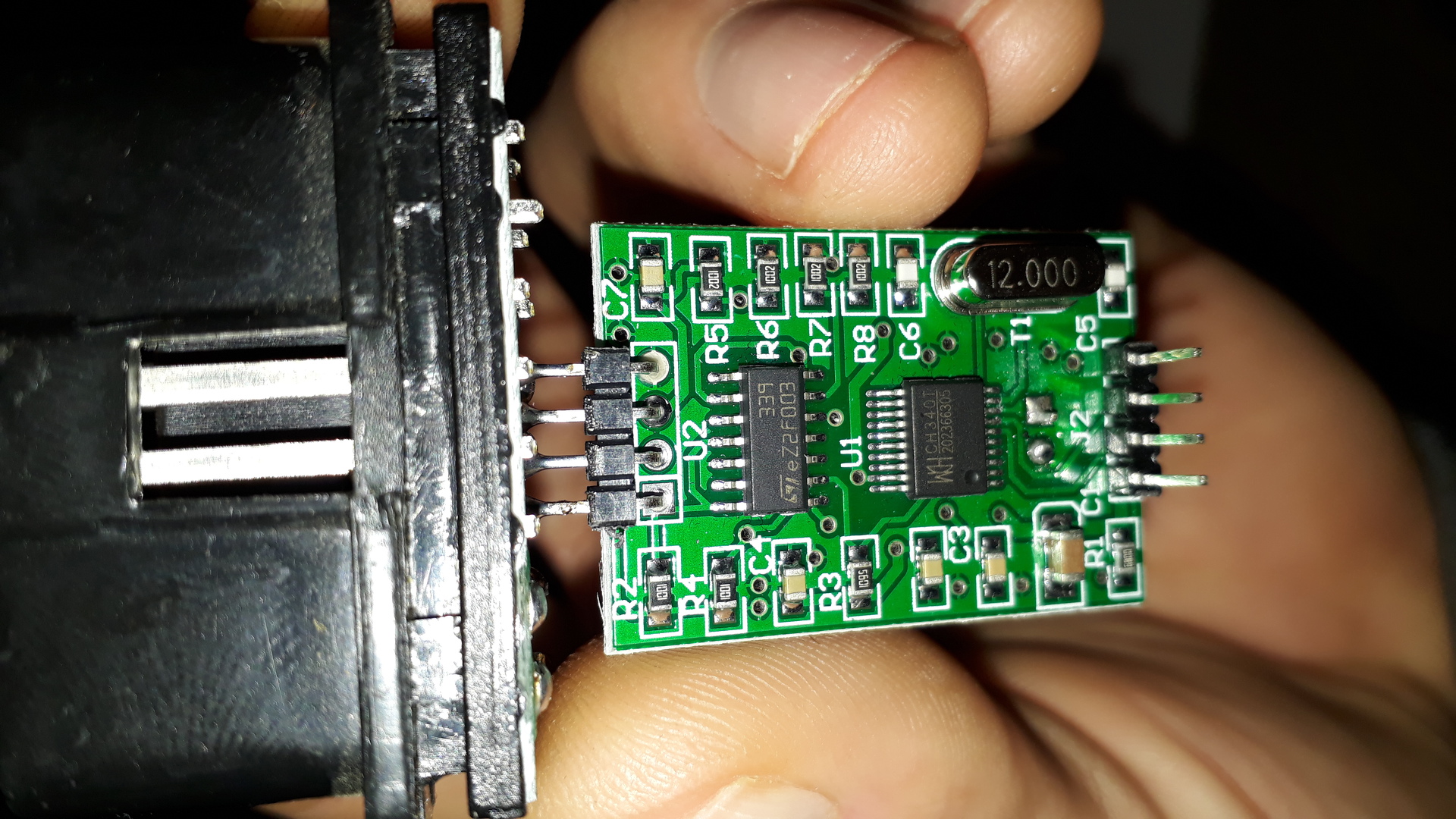

(#) outstep01 válasza kzozo hozzászólására (») Jan 20, 2019 /
Készítettem inkább egy képet róla.
Akkor azt mondjátok hogy ebben nem fog kárt tenni ha véletlenül netre kerül a vcds vagy a vag-com?
(#) kzozo válasza outstep01 hozzászólására (») Jan 21, 2019 /
Ebben még az USB illesztő is egyszerűbb, a másik IC meg egy műveleti erősítő. Nincs bennük szoftver, amit át lehetne írni, nem tud NET miatt "elromlani".

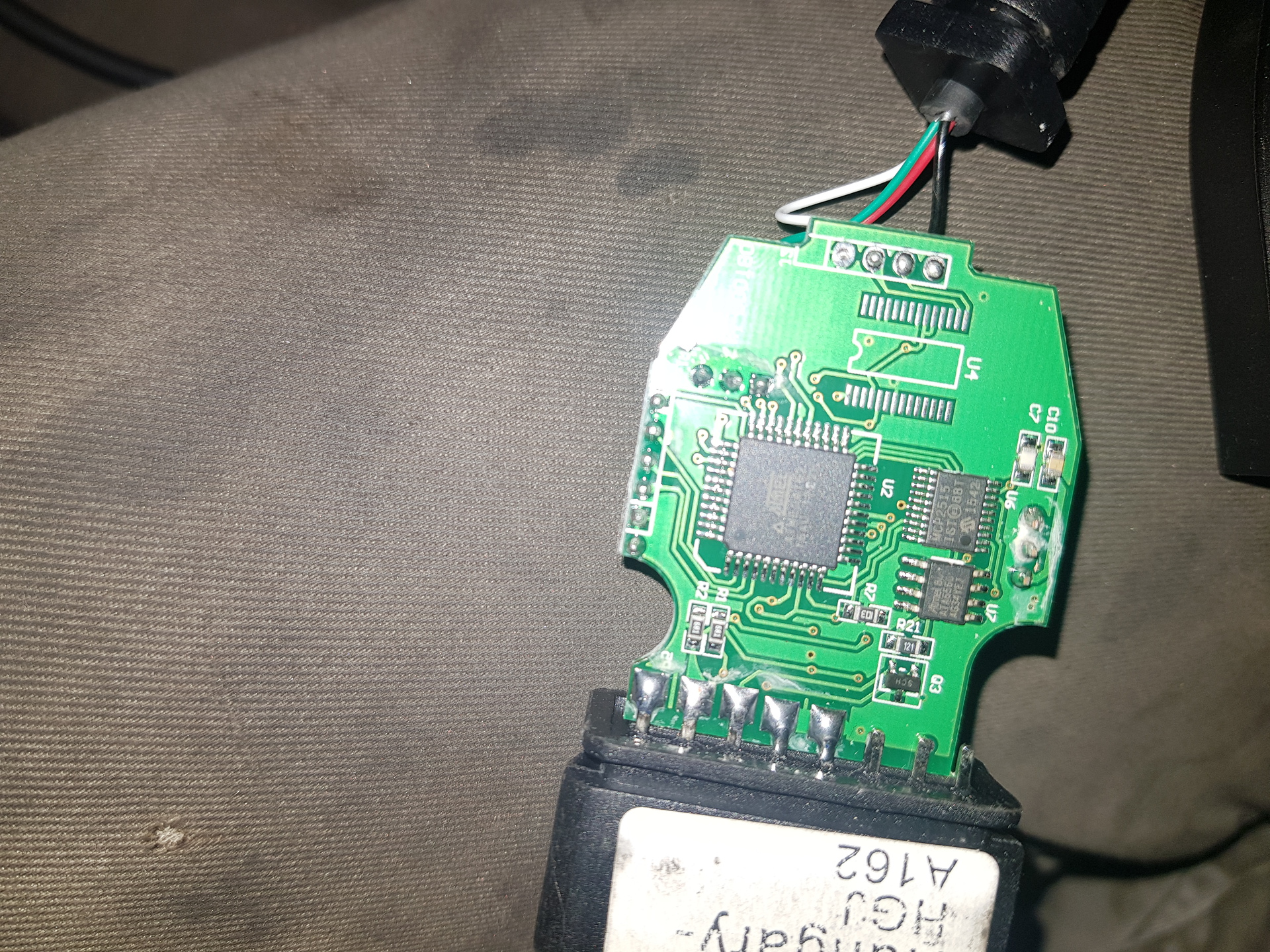

(#) Mlnp hozzászólása Jan 26, 2019 /
Vettem 1 éve kb 1 éve vcds hgj 18.2 klón kábelt. Párszor használtam működött. De most ra dugtam a kocsira és nem található interfész.
Javítható vhogy?
Belsejéről csináltam képet.
Köszönöm
(#) papito56 válasza Mlnp hozzászólására (») Jan 27, 2019 /
Hi: Igen javitható !!
