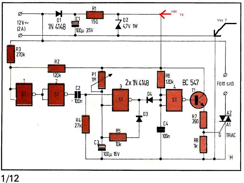

Nos, az én problémám a következő:
Adott egy viaszkés (12vAC trafóról, 0.570A átmenő áramerősséggel)
Kérdésem, hogy miként oldható meg a fesz. szabályzás nagyjából 4-6vAC kezdő és 12vAC végfeszültség között? Potméteres vezérlés kell, de ha nem IC-vel oldom meg, hanem a potméterrel direkten szabályzok akkor kell vagy 10W-os huzalpoti az pedig nem fér el.
Van esetleg egy olcsó kapcsolás ötletetek amiben IC, poti és pár kondi+ellenállás kell csak? Már ha Váltóáramot lehet így szabályozni?!

De hogy on is legyek:Itt a rajz, ami kell hozzá

A 4db ST jelölésű elemek mit takarnak?
És az R1 mellett jobbra milyen típusú diódát jelöl a rajz?
(#) mex válasza Ricas hozzászólására (») Márc 23, 2014 /
Összesen négy invertáló schmidt trigger egy tokban mondjuk Cd4013 tipus.
A dióda lehet 1W teljesítményű zener, például ZY 4V7

Meddig terhelhető KB (Betáp 2A, addig?)
Hány Voltig szabályoz le?
Mi lenne, ha csak natúrba sorba kötnék egy 5 wattos, 10 ohmos potit a késsel? Működne váltóárammal?
A hozzászólás módosítva: Márc 23, 2014
A terhelhetőséget elsősorban az alkalmazott transzformátor teljesítménye, és a triak paraméterei határozzák meg.
Mindenesetre egy viaszkéshez bőven sok is...
Nem a "volt-tól- volt-ig tartomány az érdekes, hanem az áram folyási szöge. Az viszont nagyon széles határok közt változtatható, és így a kés hőmérséklete is a pincehidegtől a viaszcseppentésig akárhová is beállítható.

Hello! Jó poti, lehet drágább lesz, mint az áramkör. De Mex CD4093-at szeretett volna írni.. üdv!

Most mindent mérlegelve, a te kapcsolásod lenne a legjobb, de az hogy működne konkrétan? Fázisszögeltolással?!
(#) mex válasza Ricas hozzászólására (») Márc 24, 2014 / 1
Nem az én kapcsolásom, szerintem valamelyik ezermesterből való, és a habvágós topicban található. Mindenesetre igen, a triac gyújtását állítja be széles szögtartományban.

A CD4093-as IC-n a Vdd és a Vss lábakat nem kell bekötnöm?
A hozzászólás módosítva: Márc 24, 2014
Ha nem kötöd be, akkor nem kap tápot...Tudod ez annyira egyértelmű, hogy nem is mindig tüntetik fel a kapcsolási rajzon.
(#) Ricas válasza mex hozzászólására (») Márc 24, 2014 /
Bocs Nekem ez még olyan mint a kotta, de amíg lesznek hozzád hasonló segítőkész emberek, addig van esélyem beletanulni.
Honnan kap tápot? Mármint hány voltot?
4.7V a stabilizált táp.
