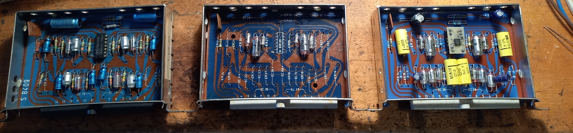

(#) Pityu9 hozzászólása Nov 28, 2022 / 4
Közzéteszem itt a Videoton RA6350S (Aida), RA6380SA (Cleopatra), RA6360S, EA6380S, RA6363S, EA6383S készülékek RIAA korrektorához kidolgozott módosítást, ami a HFM MOD-ja alapján készült (de az tovább lett fejlesztve), mivel a jövőben már nem fogok több ilyen építőkészletet árulni, ahogy az átépítésével is felhagytam. Vagyis innentől kezdve bárki szabadon megépítheti a mellékelt dokumentum alapján és ha gondolja, itt hozzászólásként megoszthatja a tapasztalatait/élményeit a módosított áramkörről. Minden lényeges információ megtalálható a mellékelt Videoton RIAA MOD.pdf-ben (mérési eredmények, módosított kapcsolás, alkatrészlista, átépítési útmutató, eredeti HFM-es MOD linkje). A módosítás olyan, hogy igény esetén a gyári állapot nyom nélkül visszaállítható.
Az áramkör lelke a uA739/TBA231 helyére beépített LM833-as IC, ehhez kell egy kis átalakító panelt kell gyártani, vagy ebay-ről kell megvenni.
