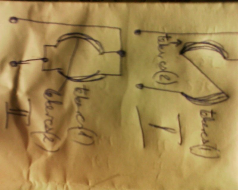

Múlt héten elvittünk tekercselni egy 220-as villanymotort és ma fel is szerelte egy villanyszerelő (persze csak azután, mikor nem volt jó az a kötés, ahogy beraktuk). A tekercselő adott egy kapcsolási rajzot is, ami alapján a villanyszerelő megcsinálta. Nekünk az volt a gond, hogy a motor balra forgott és a jobbra forgatást egy másik kötésmóddal lehetett elérni. Ez a motor egy áttételen át egy "dobot" forgat és nem kell hozzá nagyobb erő még terhelve sem mint egy betonkeverőhöz. Amúgy a motor több mint 6 évet ment újkori állapotától fogva heti 3-4 órát és terhelve sem volt vele semmi baj. Akkor most rátérek a lényegre: 3/4 terhelésnél mintha a motor gyengélkedne vagy szakaszosan menne. Ez normális egy újonnan tekercselt motornál vagy van valami gond? Üresen meg szépen megy! A szerkezet csapágyazása nem akad sehol! Ma 1 órás közepesen terhelt járatásnál a hűtőbordái nem voltak melegek, esetleg a motor alja, ahol teljesen sima az alumínium hűtőrész ott max. 25 fokos volt. Részletesen leírtam ![]()
Feltételezem, hogy állandó üzemű indítókondenzátoros a motor, mivel reléről nem tettél említést. A kondenzátor értéke igazodik az új tekercselési teljesítményhez, vagy ugyan olyan paraméterűre tekercselte a tekercselő? Esetleg egy fotót ha tudnál közölni a kapocslécről (bekötésről). VIM
Igen, van benne indítókondenzátor, de én úgy tudom, hogy csak indításnál játszik szerepet nem pedig folyamatos járatásnál, de lehet tévedek, hisz nem vagyok villanyszerelő.
Amúgy az is lett cserélve, ugyanakkorára mint a régi (ha egy kis fehér hengeralakú rúdra gondolsz). A végén van 4 rákötési lehetőség, de a régin csak 2-őnek volt hely. De holnap küldök képet és akkor világosabb lesz a dolog. Amúgy van olyan, hogy új tekercselésnél előfordul ilyen?
Itt vannak a képek.
És látszik, hogy az indítókondenzátornak itt 4 kimenete van, de a réginek 2-ő volt. Ez mennyire számít?
Üdv Sanyiko
A két fénykép alapján 150% ,hogy állandó üzemű a kondi 10 mikró 400V ha 2800 fordulatú a motor küldök 2 bekötés lehetőséget . Ha a motor a II szerint volt kötve és a I szerint kötötte változatlan menetszám és drót méret mellet akkor a W fele vagy még kevesebb lesz ! Figyelem! ha az egyfázisú motornál a kondi kicsi (nem vagy nehezen) indul, ha nagy akkor lefékezi a motort. Nem cm hanem míkrofarád! Költői kérdés ("melyik") a nyerő? erre igazából a tekercselő tudja a választ Remélem segítettem Üdv ![]()
Köszi a választ! Végül is elvittük ahol csinálták és ott rendesen összekötötték. Az volt a baj, hogy a villanyszerelő rosszul kötötte össze. Hiába nem ő tekercselte újra, ezért nem tudhatta. Amúgy ment rendesen csak terhelésnél nyöszörgött. Most jó! Állítólag valami indítótekercsre volt rákötve. Jó, hogy elvittük és nem csináltunk benne kárt.
