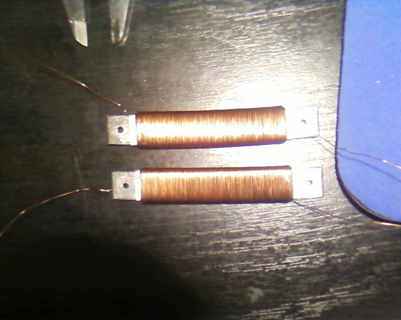

Itt vannak a tekercsek melyek rángatni fogják ha minden jól megy Nem ilyen görbék csak a telefon elötti nagyító csal és lakkozva sincs és nincs rajt semmi csak a fény csillan vissza 900 menet 0,3 huzalból szorosan egymás mellé és felé! (5 óra volt a tekerése a kettőnek )
(#) janocsi válasza patexati hozzászólására (») Dec 14, 2009 /
Szia Patexati!
A tekercseid is nagyon jól néznek ki. A két tekercs közé vagy menetes alu, vagy réz, esetleg mü.a. távtartókat rakj, de semmi esetre sem vasat, mert mágneses rövidzárat képezhet, ami hatásfok csökkenést eredményez. A legtöbb esteben szükíteni kellett a rést, mert sokkal kisebb áramokkal lehetett fentartani nagyobb amplitudójú rezgést. Alapesetben 25mm a távtartók hossza.
A kisebb Ohm -os ellenállású a tekercsek sorosan kötve, már jóval kevesebb feszültségen is, elég nagy kitéréssel működtetik a lengőkart. Normál esetben 5V/200mA, 45 fokos a kitérés mértéke.
Szia.

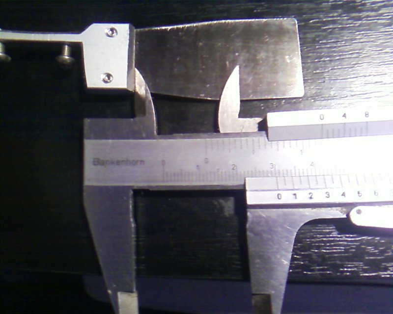

Szia! Felrakok egy képet,hogy ne legyen félreértés a dologban! Van egy jelölés a rugón 30mm-nél szóval hová tegyem a szorítót! Még egy kérdésnem lenne mégpedig kellene rakni mondjuk valami kartonpapír vagy szigetelőpapírt a rugó és az alsó felfogató,tartó és a rugó közé Így nem olyan keményen és fémesen érintkezne nem beszélve a pár százados felületi egyetlenségekről mit ez ellensúlyozná és tényleg rendesen fogná a rugót!
(#) janocsi válasza patexati hozzászólására (») Dec 15, 2009 /
A rugó nem tőben hajlik a felszoritási pontnál, hanem jóval feljebb. Azért kellene párhuzamosan szorítani amennyire lehet, mert ha a szorítóelemek "hordósan" fogják be, akkor abban a kis résben tud rezegni külön is, így jóval hamarabb elhasználódik. (A repedések a legtöbb esetben emiatt keletkeztek a szoritási pont tövében, ill. beljebb). Lehet rakni a szoritóelem és a rugólemez közé inkább rézlemezt, vagy alulemezt is az egyenetlenségek kitöltésére. A 30mm-es jelölést ne vedd figyelembe. Ilyen hosszal jóval kisebb, (16-18Hz!) frekvencián rezeg a kar. Ezt természetesen az egész mechanikai felépités összes rezgő alkatrésze fogja meghatározni. Ha teheted, akkor a 24-26mm-es szabad hosszban próbálj rögzitési pontot meghatározni. A kézenfekvő megoldás itt is az állítható konzol, (talpponti rögzitő elem), lehetne, és a legnagyobb lehetséges szabad rugóhosszal kezdeni a beüzemelését. (Kisebbre lehet csökkenteni a rugóhosszt, de nagyobbra a rögzitési csavarhelyek kialakitása miatt már nem).
Szia.
(#) patexati válasza janocsi hozzászólására (») Dec 15, 2009 /
A képet vagy elfelejtettem vagy eltűnt Nem fér be amúgy a rugó a két csavar közé szerinted szedhetek le 0,5mm-et mindkét feléből?
(#) Hp41C válasza patexati hozzászólására (») Dec 15, 2009 /
Ha megmunkálod, arra ügyelj, hogy ne melegedjen fel nagyon. Megváltozik a hőtől a rugalmassága. Janocsi a csavaroknak készített egy egy íves fészket. Az anyag nagyon kemény...
Szia Patexati!
Egy lehetséges rugólemez rögzités megoldása. A szoritóelemek csavarhelye be van reszelve, így jól lehet rögziteni mindkét végén. Csatolok egy képet erröl, hogyan is néz ki. Ne tévesszen meg a kép, ez nem ugyanolyan anyagú rugólemez.
