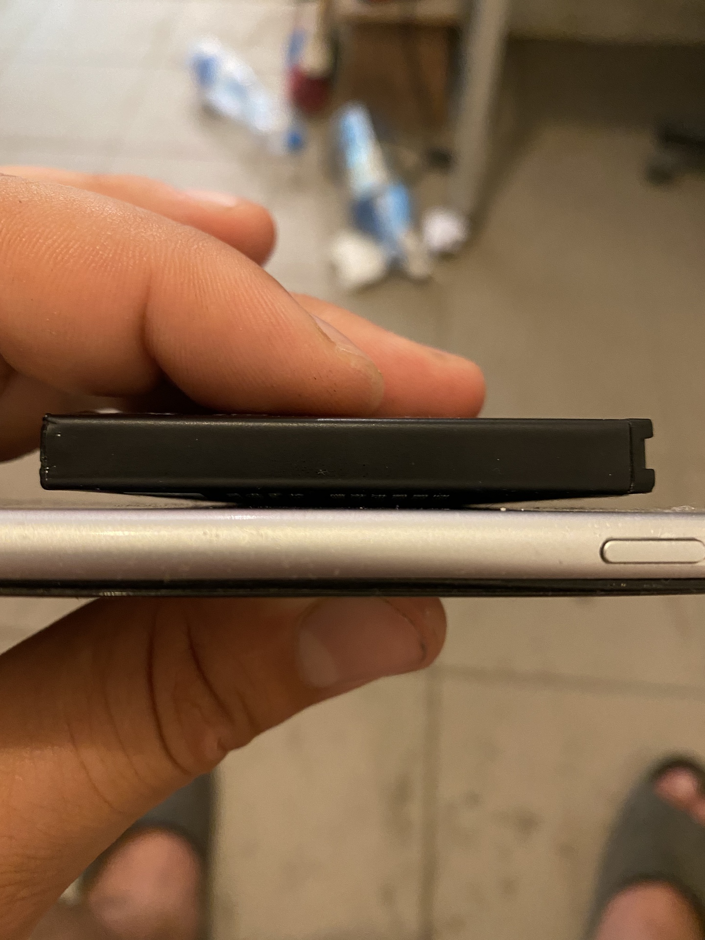

(#) csavarkulcs hozzászólása Aug 8, 2021 /
Hogyan tudom a lenti huawei eszközt akkumlátor nélkül használatra bírni?
A mostani akku valószinűleg idővel leégetné a házat, újat nem akarok venni, úgysem fogom használni, mindig töltőn van.
Milyen trükkel lehet kijátszani hogy ne kelljen bele akku?
Ezzel a púpos akkuval megy szépen, bár nagyon gyorsan lemerül, és nagyon melegszik.
A hozzászólás módosítva: Aug 8, 2021
(#) Lucifer válasza csavarkulcs hozzászólására (») Aug 8, 2021 /
Valószínűleg egy NTC van az akkuban, mérj ellenállást a + illetve a - illetve a többi pin között. Ha csak az egyik lábon van ellenállása a + vagy - felé (99% a - felé lesz) akkor csipeszelj be egy akkora ellenállást és nézd meg mit csinál.
Ha mindkét lábon mérsz ellenállást akkor ez smart battery lesz (I2C megy rajta) azt nem lehet egyszerűen kijátszani.
