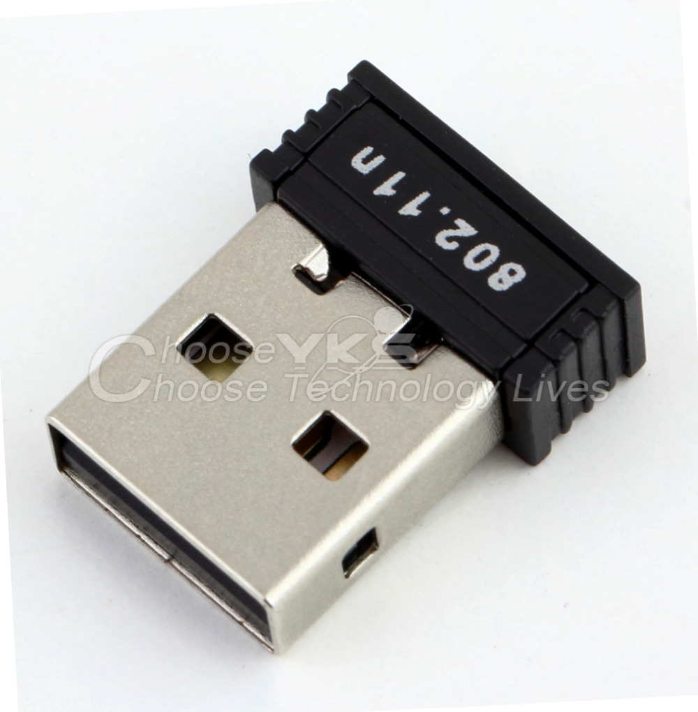

(#) Fract válasza pucuka hozzászólására (») Jan 5, 2016 /
Egy adott hotspot jelerősségét mérném különböző időjárási/fizikai körülmények között. Ez a projekt célja.
Kell tehát számos irányított antenna, melyek a hotspot körül helyezkednek el különböző távolságban, takarásban, stb.
Nagypontosságú méréseket kell végeznem, ez a kutatás célja.
Legjobb lenne persze, ha lenne 10-20 érzékeny antennám külön adapterrel, de az méregdrága, nincs annyi pénzem. Ezért gondoltam azt, hogy egy adapterre próbálok kötni számos antennát, és az antennák között váltogatok.
De most, hogy kezdek utánajárni, látom, hogy van itt más lehetőség is. Lehet, hogy vásárolok többféle filléres, all-in-one eszközt:
- ESP8266
- apró, gyakorlatilag USB csatlakozó méretű wifi adapter (ilyet)
...és megnézem, hogy melyik a legérzékenyebb (hőmérsékletváltozásra, vagy ha közé és a jel közé tolok egy 20 centi vastag üvegkockát).
Aztán amelyik a legérzékenyebb, abból vásárolok még kb. 10-et, 20-at, hogy el tudjam készíteni a szimultán méréseket.
Ebben ha tudtok segíteni, hasznos tippet adni a már meglévő (szuper) tippek mellé, azt megköszönném.
(#) pucuka válasza Fract hozzászólására (») Jan 5, 2016 /
Tehát gyakorlatilag térerősség méréseket kell végezned, különböző irányokban.
Ezt úgy lehet megvalósítani, hogy ahány irányból kívánod mérni egyidejűleg, annyi vevőkészülékre lesz szükséged, aminek a térerősség kimenetét (RSSI) dolgozhatod fel. A vevőkészülékeknek elegendő távolságra kell lenni a HOTSPOT antennájától. ahhoz, hogy azt a vevőantenna pontszerű forrásnak lássa. Ez legalább 30 m, vagy annál nagyobb. Ez már eleve kizárja az egy vevő, több antenna módszert.
A két antenna közötti átviteli út méréseihez biztosítani kell reflexió mentes környezetet, és egyáltalán nem biztos, hogy szükség van egy ilyen körkörös vételi rendszer kialakítására, de még erősen irányított antennára sem.
A kifejezetten térerősség mérésekre kifejlesztett méregdrága műszerek pontossága is 1,5 - 2 dB körül van, az egyszerű vevők RSSI pontossága ennél jóval rosszabb. Persze komolyabb műszerezettséggel ez hitelesíthető.
Az antennák szabadtéri méréseihez egy olyan mérő területre van szükség, ahol egy ellipszis két gyújtópontja között 30 m van, az egyikben a jelforrás, másikban a térerőmérő antennája van. Egy ilyen szabadtéri környezettel lehet biztosítani a reflexió mentességet.
Zárt térben bonyolultabb a helyzet, mert a helység falait elektromágneses hullám elnyelő anyagból (ferrit) készült gúlákkal kell burkolni, de a szabványosság és összehasonlíthatóság miatt a 30 m távolságot be kell tartani.
Láthatod, hogy elég súlyos környezeti feltételei vannak a mérésnek, már ha a tevékenységet mérésnek kívánod nevezni.
