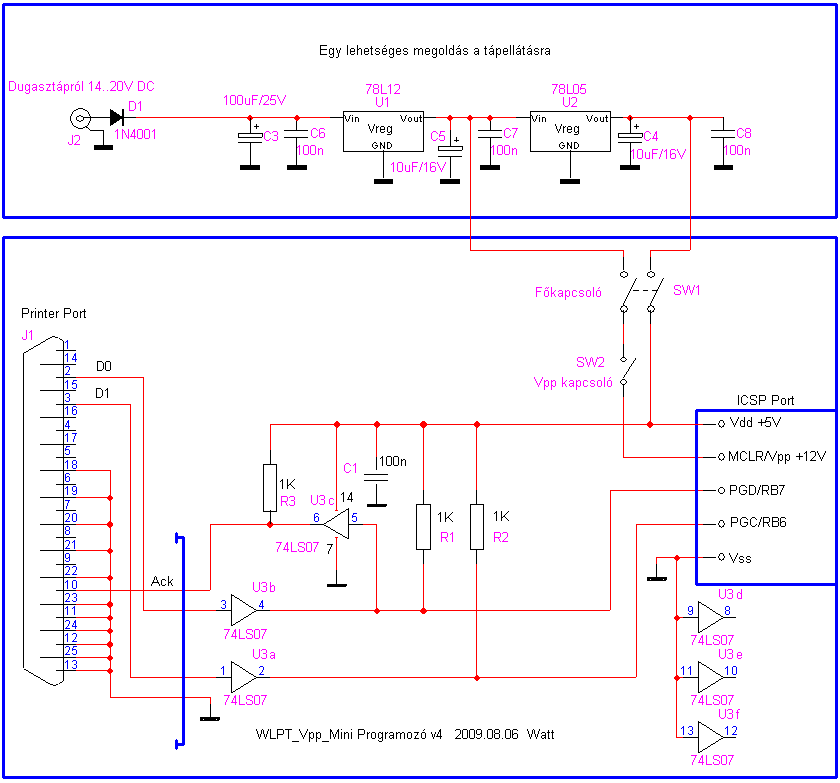

Építettem egy WLP_mini V4 programozót, de elsőre nem sikerült. Gyanítom, hogy én hibáztam, Watt-al privátban már beszéltünk. A lényeg, hogy most újra építem a 2db 150 ohm-mal együtt. Kérdések: Ha az égetőben az MCLR lábat nem kötjük sehová, csak a Vpp kapcsolóra, Vdd felkapcsolása után a PIC nem akarja elindítani a programját? Esetleg nem lehet, hogy azért halt meg az én 16f877-em, mert az égetőben csak az öt láb (Vdd, Vpp, GND, RB7, RB6) volt bekötve és az oszcillátor rész nem lett kiépítve? Kiolvasáskor is be kell legyen kapcsolva a Vpp? Kérlek válaszoljatok, mert nem szeretném a ma rendelt PIC-emet is kinyírni. (Azért a biztonság kedvéért egy olcsóbbal kezdem a második tesztet) Bocs, ha hülyeségeket kérdezek, de ez lenne az első "PIC-projektem"
A további módszeres pic tönkretétel előtt a figyelmedbe ajánlom a következőket: A PGD vonal meghajtása hibás! A CD4049 egy egyszerű buffer, nem nyitott kollektoros vagy 3 állapotú kimenettel rendelkezik. A kiolvasásnál az IC2 A nem kapcsol ne, a kimenete szembe kapcsolódik a pic PGD kiementével! Továbbá a pic kimenetét terheli az R2 és a LED2. Nem lenne merszem ilyet árulni. Javaslom a reklamációt, a termék használhatatlanságára hivatkozva a visszavétel kérését. Ha a reklamáció nem érvényesíthető, akkor az IC2 2. kimenete és a 7. bemenete közé egy ellenállás beiktatása, az R2 kivétele. A Watt által említett 150 ohm ellenállásokat is jó lenne beépíteni, mivel a pic PGC és PGD lábát a programja kimenetként is haszálhatja.
Ha a MCLR lebeg, akkor véletlenszerűen el akar indulni a program, ha az MCLR engedélyezve van(van PIC aminél ez a funkció nem létezik). Az ICSP arról szól, hogy áramkörben programozunk. Az áramkörben pedig gondoskodni kell az MCLR kezeléséről(fel, vagy le húzás), ha szükséges. Egy adapter is céláramkör, ha netán külön akarod programozni...
A PIC nem mehet tönkre, ha csak az 5 láb van bekötve, de ha több táplába van, akkor viszont az összeset be kell kötni, nem csak kettőt! Hidegítés is szükséges az égetés alatt(100n). Ezek egyébként nem PIC kérdések, ezek alapvető CMOS áramköri ismeretek. A tápot mivel állítod elő? Lehetőleg óvakodj a PC táptól, mert úgy tűnik nem életbiztosítások, ha nincs az 5V-os részük leterhelve(Ez ismert dolog, hogy csak terhelés alatt áll be az 5V! Lehet ez okozta több PIC halálát az elmúl időkben.)! Vagy gondoskodni kell a túlfesz védelmekről(12V-os zener a Vpp-n, előtte egy 1k-s előtét, és a 12V-ból 7805-el kéne előállítani az 5V-ot...)

Nem kell oszcillátor. Minden Vcc és Vss lábat be kell kötni. Vpp / Mclr -t inkább a Vcc felé húzd 10k -val, bekötése nem feltétlenül kell, benne lehet a programozóban.

Megkaptam az alkatrészeket, megépítettem a WLP_mini_v4-et immáron sokadszor. A rajzot és a PIC bekötést is mellékeltem. A következő képpem próbáltam: ICprog elindítom Vdd-t bekapcsolom, OK minden. LPT csatit rádugom, jelszintek (DATA, CLOCK OK.) Vpp-t bekapcsolom, a PIC felforr néhány sec. alatt. :bummafejbe: Kérlek segítsetek, mert kezdem megutálni a témát, pedig nagy lelkesedéssel kezdtem bele! (Interrupt kezelős LED villogtatás MPLAB-os szimulátoron már működik... )

- A 16F877-nek mind a két Vdd és Vss lábát be kell kötni... - Tegyél egy led-et 470 ohm ellenállással a 78L05 kimenete és a föld közé és egy másik led-et 1 kohm ellenállással a Vpp kimenet és a föld közé. Ellenőrizd le a bekötéseket - különös tekintettel a 74LS07 táp és föld lábainak bekötésére. A probléma onnan jöhet, hogy a 74LS07 nem kapja meg a +5V tápot vagy a földet. Ekkor nincs aki fogyasztana az 5V-ról. Ha most bekapcsolod a Vpp-t, a 10K-n keresztül a +5V felé folyik az áram, mivel nem használja fel senki, a feszültség feljebb mehet, mint 5V. A 78x05 nem tudja a kimenetén fenntartani a stabilizált értéket, ha a kimeneten megjelenő feszültség nagyobb a megkívántnál.
