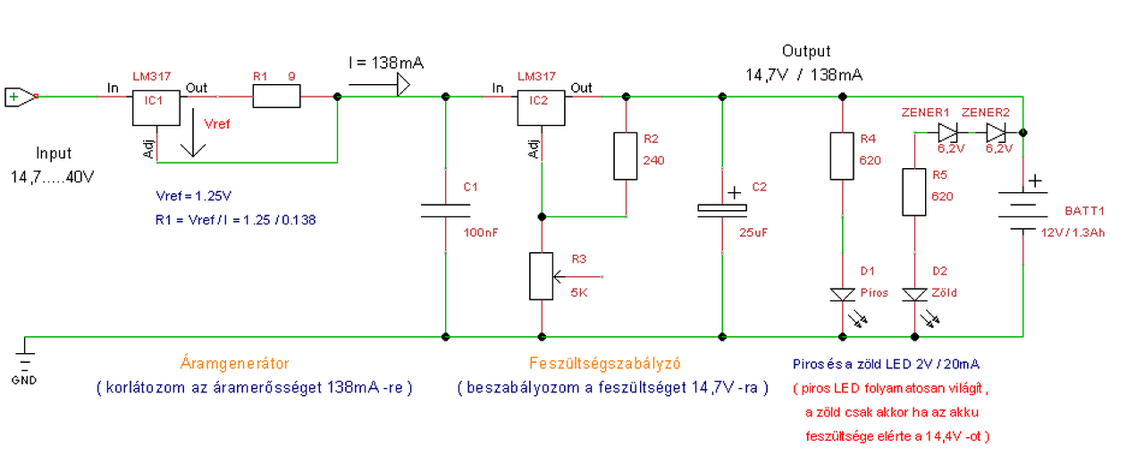

Köszi a tippet. Összedobtam egy kis rajzot de nem biztos hogy jó az elképzelésem. Ha leellenőriznéd azt megköszönném.
A fesszabályzót és az áramgenerátort már megcsináltam, de a ledeket most terveztem bele. A piros leddel nincs is semmi bajom mert a 14.7V megmarad az áramgenerátor bemenetén.

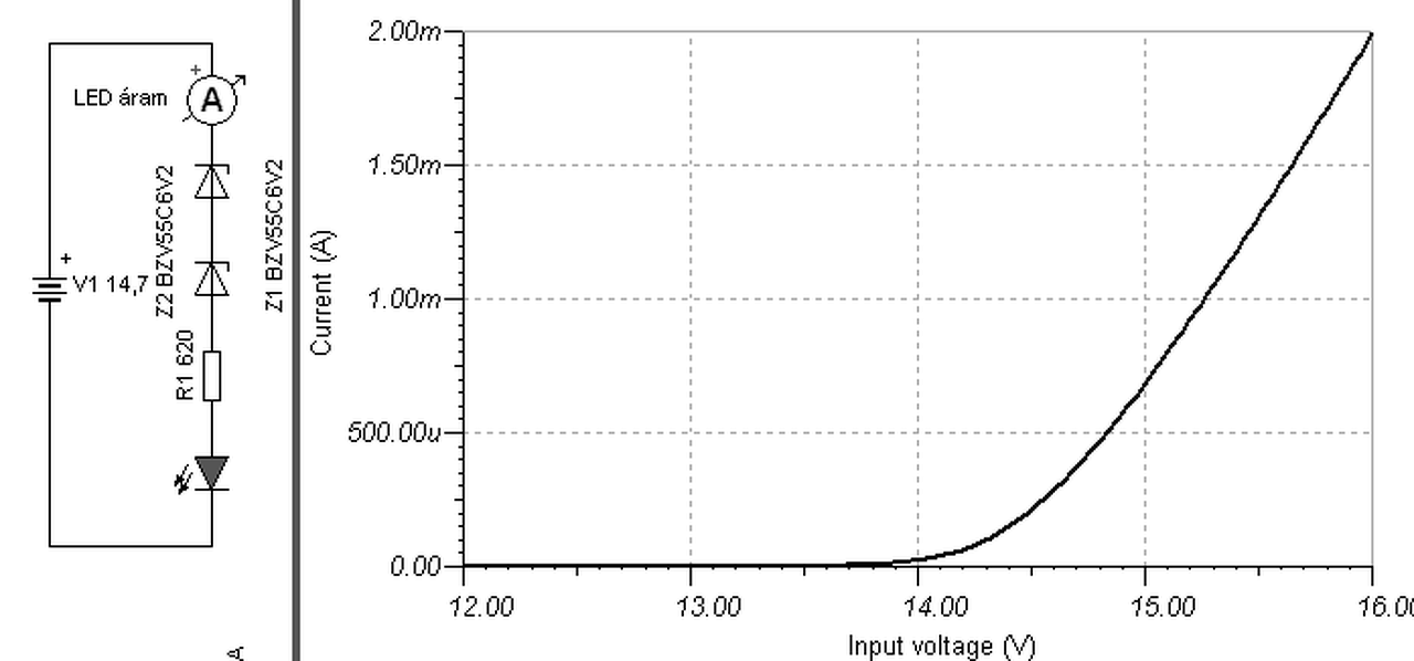

A zöld ledes megoldásban viszont nem vagyok biztos. A zöld led nyitófeszültsége 2.2V, a zenerek letörési feszültsége 6.2V darabonként ami össz. 14.6V.
Ha záróirányba rakom a zenereket akkor fog nyitni ha elérte a feszültség a 12.4V-ot? De a led csak akkor kezd világítani ha elérte a 2.2V nyitófeszültségét ami össz 14.6V. Eddig jól gondolom?
Az R6 -os ellenállást jól méreteztem? Gondolom ha a zenerek kinyitnak ott nem esik feszültség, igaz? Ellenállás nélkül a zöld led lábainál 14.6V lenne?

(#) proli007 válasza Peet19 hozzászólására (») Jún 11, 2014 /
Hello! Nos, ez a hibás elgondolás, mert előbb kell az áramot, majd a feszültséget szabályozni. Hiába állítod a feszültséget 14,7V-ra, mikor az áramszabályzó ki és bemenete között majd 3V feszültségesés lesz.
A hozzászólás módosítva: Jún 11, 2014
(#) Peet19 válasza proli007 hozzászólására (») Jún 11, 2014 /
Miért? A fesszabályzó terheléstől függetlenül tartja a beállított feszültséget. Nem?
Párhuzamosan is van kötve, így az áramszabályzó kapocsfeszültsége a fesszabályzó beállított feszültsége. Vagy nem jól gondolom? Hova rakjam a ledeket?
(#) mikrokapcsolo válasza Peet19 hozzászólására (») Jún 11, 2014 /
Az áram és a feszültség generátor sorrendjét cseréld meg. Hiába állítasz be 14.7V-ot a feszgenerátoron, abból minimum 2V le fog még esni az áramgenerátoron. Ha pedig a nyers feszültséget kapja az áramgenerátor, abból is leesik kb 2V, de a feszgenerátor még tovább csökkenti. Az én töltőm, két db LM317, egy áram, majd egy feszültséggenerátor üzemmódban. Kb fél éve használom, eddig nem volt vele gondom.
(#) hibbantpasi válasza Peet19 hozzászólására (») Jún 11, 2014 /
Vagy pedig így oldod meg, mint a legegyszerűbb verzió:töltő...persze az ellenállásokat értelemszerűen átszámolva.
Üdv: hp
Nem vagy elég figyelmes. ".. az áramszabályzó kapocsfeszültsége a fesszabályzó beállított feszültsége.." Ez így is van, csak a kutyát nemérdekli, mert az áramszabályzó a bemeneti feszültségétől függetlenül tartja az áramot. (Persze ha az elegendő a szabályozáshoz.) De akkor mit szabályoz a feszültség szabályzó előtte? A semmit!
Ha először az áramot szabályozod, majd a feszültséget, akkor amíg alacsonyabb az aksi feszültsége mint a töltési végfeszültség (amit a fesz. szabályzóval beállítasz) addig az áramszabályzó állandó áramot ad. Amikor meg eléri a fesz. szabályzón beállított értéket, a feszültségszabályzó leszabályozza az áramot. Ekkor az áramszabályzó, már hiába "erőlködik".
Párszor leírtam, hogy ezt úgy kell felfogni, hogy az áramszabályzó a töltőáramot korlátozza a feszültség szabályzó pedig a feszültséget korlátozza. (De nem a szabályzó bementi feszültségét, hanem az aksi kapocsfeszültségét!)

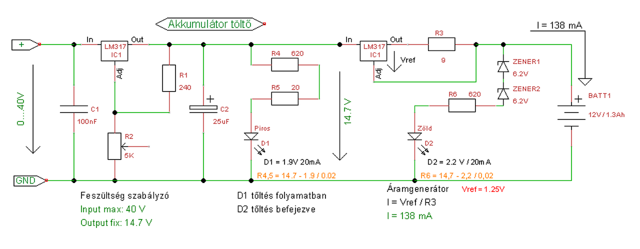

(#) Peet19 válasza proli007 hozzászólására (») Jún 12, 2014 /
Értem már, köszi.
Tettem még egy próbát, kicsit átrajzoltam nézzétek meg légyszi hogy így jó lesz-e.
A zener diódás részt jól csináltam a zöld lednél?

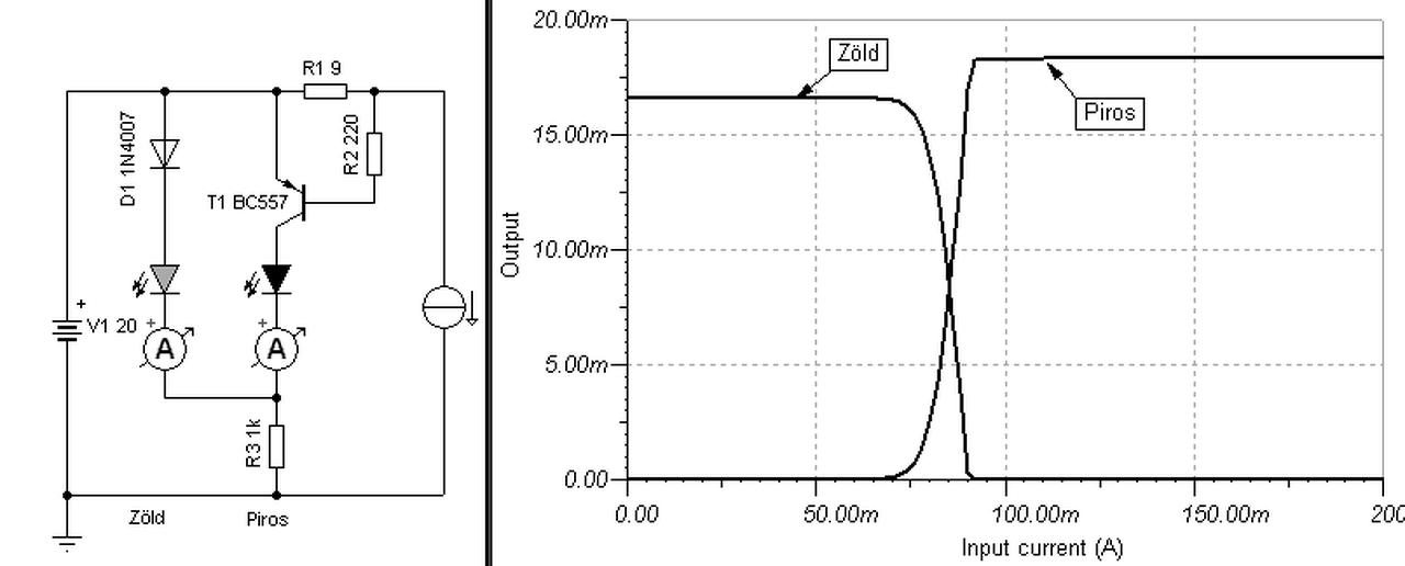

(#) proli007 válasza Peet19 hozzászólására (») Jún 12, 2014 /
- Így már kezd "önmagára hasonlítani" a dolog. De a Led jelzéseknek sok értelme nincs. Azon felül, hogy a Led nyitófeszültsége és a zénerek könyökfeszültsége befolyásolja az áramot, ha eléri a nyitási szintet, az ellenállás határozza meg az áramot. Leszimuláltam, hogy értsd. Látható, hogy az áram 14V-nál fog "elindulni" és 16V-nál éri el a 2mA értéket. Hogyan fogod ezt értelmezni?
- A töltés végét, sokkal célszerűbb lenne a R1 ellenállás feszültség figyelésével megoldani. Mert amíg az aksi feszültsége el nem éri a töltési végfeszültséget, az IC1 állandó áramot biztosít. Vagy is addig az R1 ellenálláson állandó 1,25V lesz. Amikkor az aksi elérte a feszültségszabályzó IC2 beállított feszültségét, csökkenni kezd a töltőáram, és ezzel az R1-en mérhető feszültség is. De ez a változás, aksi feszültségre nézve, kis feszültségváltozás alatt végbe megy. És mindig pont ott, ahova a töltési végfeszültséget állítottad. Vagy is nem fog függni a Led nyitófeszültségétől, stb.
- Ha az R1 ellenálláson a feszültséget egy PNP tranyó bázis-emitterével figyeljük, akkor annak kollektorárama akkor fog lecsökkenni, mikor az R1 feszültségesése 60mV alá kerül. Ha a kollektorba egy Led-et teszünk ellenállással, akkor azt e Led jelzi. Nem oly határozottan ugyan, mint szeretnénk, se sokkal pontosabban, mint ahogy azt eredetileg rajzoltad..
- A piros Led mit fog jelezni? Ha rajta van az aksi a töltőn, ha nincs világítani fog. Akkor világíthat elől a tápfeszből is, mert 138mA töltőáram mellett, nem túl ésszerű 20mA-t Led-re "pazarolni".
- Ha egy stabi kimenetén nagy pufferkondi, vagy aksi van, akkor hálózat kimaradása vagy kikapcsolásakor viszáram folyik az aksiból. Ezt a stabik nem szeretik. Pontosabban azt, hogy a ki és bemenetük között fordítot polaritás van. Ezért ha megnézed az adatlapot, ebben az esetben egy reverez dióda van a stabin. Úgy csak -600mV alakulhat ki. De szokásos a töltő kimenetével sorba egy diódát tenni. Ez megakadályozza ilyenkor az áram visszafolyását. Fordított aksi ráhelyezés ellen nem gyógyír, de legalább táp hiányában nem meríti a töltő az aksit.

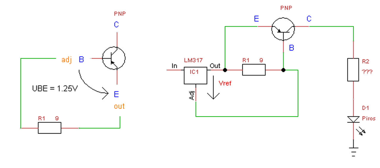

Értem, bár ezt a tranyós dolgot nem biztos hogy jól értelmezem. Lerajzoltam hogy gondolom de nem biztos hogy jó. Ha esetleg jó lenne, akkor mekkora lesz a kollektor feszültsége a földhöz képest?
Ha az 1.25V -ból leesik a feszültség 0.6V -ot akkor a tranzisztor lezár és kialszik a led. Nem?
Vagy lerajzolnád nekem hogy gondoltad?
A visszaáram miatt elég ha a pozitív oldalra rakok egy diódát nyitóirányba?
A piros leddel kapcsolatban igazad van, arra nem is gondoltam hogy az aksiról is fog kapni áramot folyamatosan.
Kb. jól értelmezed, de két apróság van. Egyik, hogy a bázisba áramkorlátozás kell, mert különben 600mV felett korlátozná a feszültséget. Vagy is a bázis-emitteren keresztül folyna az áram. Az LM meg érzékeli, hogy nincs meg az 1,25V és pumpálná az áramot. A másik, hogy ki trükkel meg lehet fordítani a működést.
A kollektor feszültsége annyi lesz, amennyi az LM pillanatnyi kimeneti feszültsége. Vagy is aksi feszültség, plusz a fesz szabályzó maradék feszültsége (kb.2V), plusz az R1-en eső feszültség.
Apropó az egész bementi feszültsége nem lehet kisebb, mint kb. aksi töltési feszültség, plusz 5V. (14,7+2+1,25+2).
A viszáram miatt elég egy soros dióda, de mivel az LM a dióda előtt figyeli a feszültséget, a feszültségkorlátot kb. 700mV-al magasabbra kell beállítani. A feszültségkorlát pontosságát, a dióda karakterisztikája kissé rongálja..

(#) Peet19 válasza proli007 hozzászólására (») Jún 14, 2014 /
Megint elakadtam egy kicsit. Megrajzoltam az elképzeléseimet de nem tudom hogy jó-e.
Az R1 még az áramgenerátor része. A tranzisztor egy PNP, nem BC182 csak azt írtam mert épp az van itthon. Az első kérdésem hogy a kötések jók-e?
A bázisáram max 5mA lehet. A kollektoráram 20mA ha van a bázis-kollektor feszültség 30V (ebben nem vagyok biztos). .....vagy ebből még lejön a tranyó nyitófeszültsége 0.6V?
Mekkora az emitter-collektor feszültség?
Mekkora az emitteráram?
Mekkora lesz I1 ha nyitva a tranyó?
Mekkorának kell lennie R1 feszültségének (bázis-emitter) hogy lezárjon a tranyó?
(#) proli007 válasza Peet19 hozzászólására (») Jún 14, 2014 /
Nem kell nagy varázslatra gondolni. Amúgy U1 nem lehet 0..30V, mert mint írtam kb. minimum 19V.
- Az emitter-kollektor feszültség, mint írtam, az áramgenerátor LM kimeneti feszültsége. Ez a betápfeszültsége mínusz 1..2V. (Ami az LM-en esik)
- Az emitteráram, a kollektoráram plusz a bázisáramból áll.
- Nyilván a bázisárammal kevesebb, mint a beállított töltőáram. Már ha nem az R1 áramára gondolsz, hanem a töltőáramra.
- Kb. 600mV alatt lezár a tranyó, mert annak bázis-emittere egyben egy dióda is. Annak is van könyökfeszültsége.

(#) Peet19 válasza proli007 hozzászólására (») Jún 15, 2014 /
Rendben, értem, köszi. Szerzek PNP tranyót és összerakom. Azt megfigyeltem hogy amikor az akku töltöttségi szintje elérte a13,0 - 13,6V -ot elkezdett csökkenni az R1 feszültsége. Egészen 0.4V -ig. Itt a töltési áram már csak 40 - 50mA körül volt. Le is kapcsoltam szerintem itt már nem sok értelme van a töltésnek de lehet rosszul tudom.
A fenti kacsolással akkor azt meg tudom csinálni hogy a töltés ideje alatt folyamatosan világít egy led, és ha lecsökken R1 feszültsége 0.6V -ot akkor a tranyó lezár és kialszik a led. Ez így megvalósítható?
Azt hogy tudnám megcsinálni hogy amikor kialszik ez a led akkor egy másik elkezdene világítani? Pl. egy zöld led jelezné ezt az állapotot.
Amúgy köszi szépen mindent, sokat segítettél.
(#) proli007 válasza Peet19 hozzászólására (») Jún 15, 2014 /
- Pld. így. De túl határozott átváltásra ne gondolj, mert ahhoz kicsi egy tranyó erősítése, és hiszterézise sincs a kapcsolásnak.
- Ha 13V-nál már el kezd csökkenni a töltőáram, akkor kicsi a tápfesz, amiről tölteni szeretnéd az aksit. Azért csökken, mert már nincs meg az LM-ek működéséhez szükséges feszültség. Ha meglenne, csak a töltési végfeszültségen kezdene el csökkenni.
