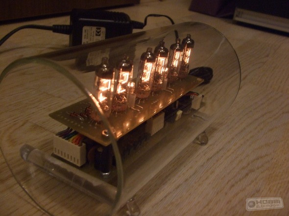

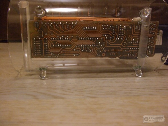

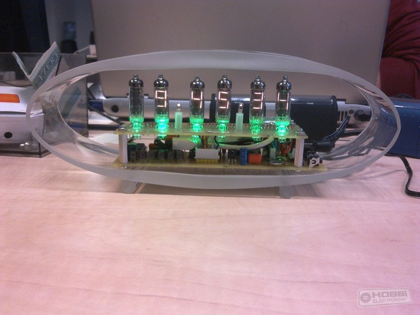

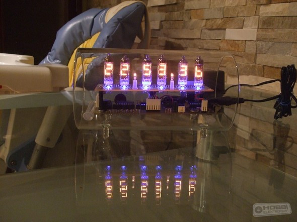

Eddig az összes elkészült NUMITRON órát üveg csőbe szereltem. Így látható lett minden eleme. Visszaköszön a dobozolásban a NUMITRON cső hengeres, üveg formája. Méltó egy ilyen retró órához. Nem utolsó sorban az infra érzékelő is tud működni.
A cső belső átmérője 9 cm, hossza 17 cm. Az üveg csövet egy üvegműves készítette és ő helyezte rá szintén üvegből a lábakat is.

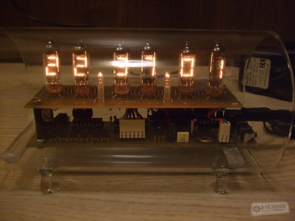

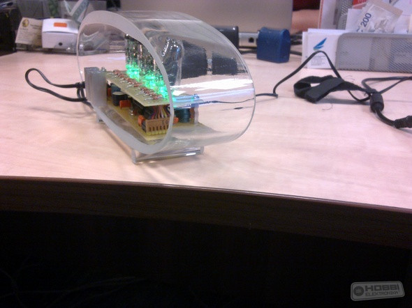

Magát az órát az üvegcsőben víztiszta 9-10 mm átmérőjű plexi rúd tartja. A bal oldalon a plexibe mart résbe csúszott be a vezérlő panel. Ezért a PCB "A"-t célszerű 5mm-el hosszabbra hagyni. A jobb oldalon a plexi rúdnak leköszörültem a felét és a lapos részébe egy 3 mm-es furatot tettem, pont az egyik lyuk alá, ami a vezérlő panelen található. A 3 mm-es csavar rövid és csak a lyukba kell behelyezni. Ott megfeszül egy kissé, így fixálja az órát. A plexi tartókat olyan magasságba kell elhelyezni, hogy a NUMITRON óra szükség esetén kihúzható legyen a jobb oldali tartó felett. A plexi rudak erős gél formájú pillanatragasztóval lettek beragasztva.
1. cső:
Összeállított NUMITRON óra alulról. Látható a rögzítő csavar helye.

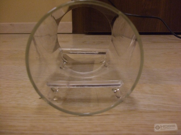

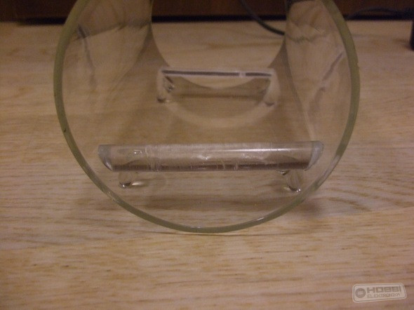

Az üveg cső belső tartókkal, jobb oldalról.
Az üveg cső belső tartókkal, bal oldalról.
NUMITRON óra csöve üresen, elölről.

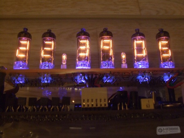

Összeépítve, működés közben, jobboldalról. Itt látható, hogy a szegmensek mennyire elemelkednek a hátlaptól. Ez okozza a 3D-s térbeli hatást.
Összeépítve, működés közben, baloldalról.
Összeépítve, működés közben, elölről.
Összeépítve, működés közben, kissé alulról.

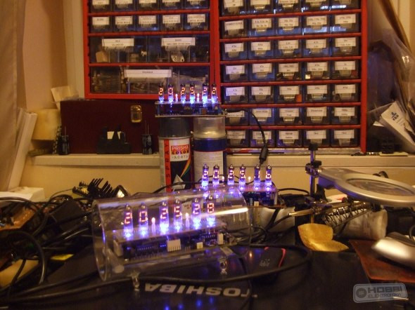

Üvegcső, üvegasztalon, működés közben.
Készül a többi.

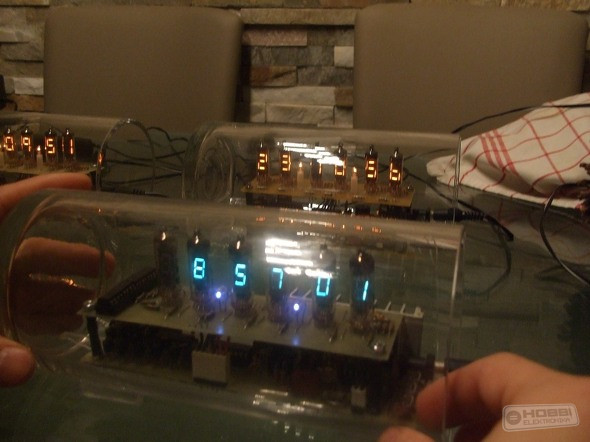

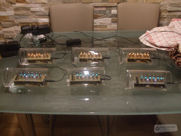

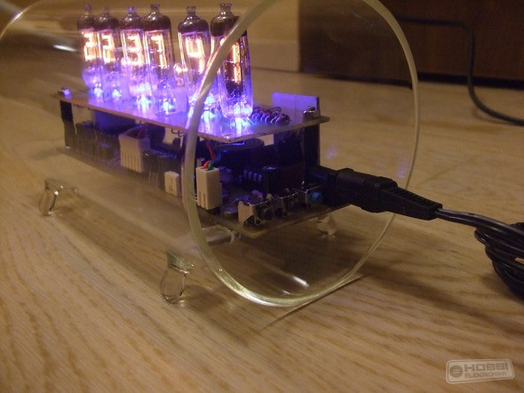

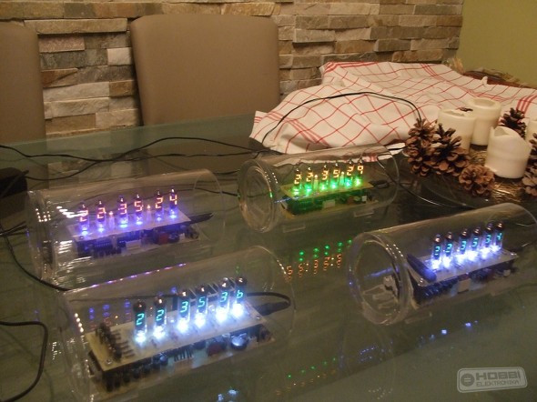

 2. fajta üvegcső.

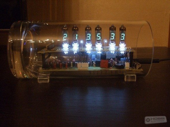

Kissé egyszerűbb megoldás, de szintén látványos amikor az óra egy elfektetett üvegvázába kerül. Az üvegvázának egyenesnek kell lennie. Összerakni nehezebb, mert az egyik oldala zárt de a váza könnyebben hozzáférhető. Itt a lábak is víztiszta plexiből készültek, egy kis megreszelés után a vázára lettek ragasztva. (A képeken több helyen VFD óra látható)
Pohárból készült cső, összeszerelés után.
Csomagolásra készen a karácsonyi ajándékok.
Utolsó beállítások.
Érdekesség, hogy a kép előterében látható VFD órák egymástól eltérő vezérléssel készültek. De ez már egy másik történet, egy újabb MULE klón.

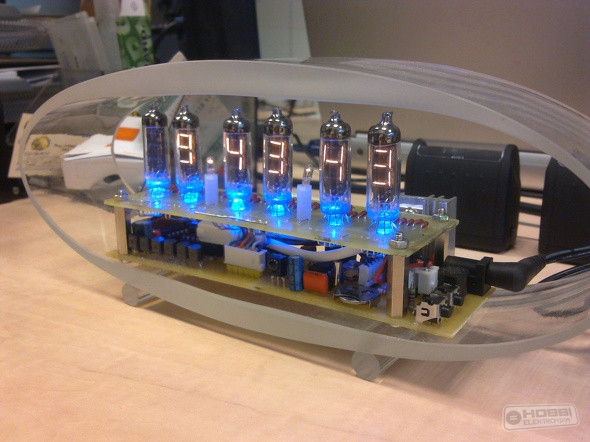

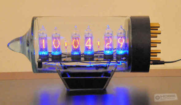

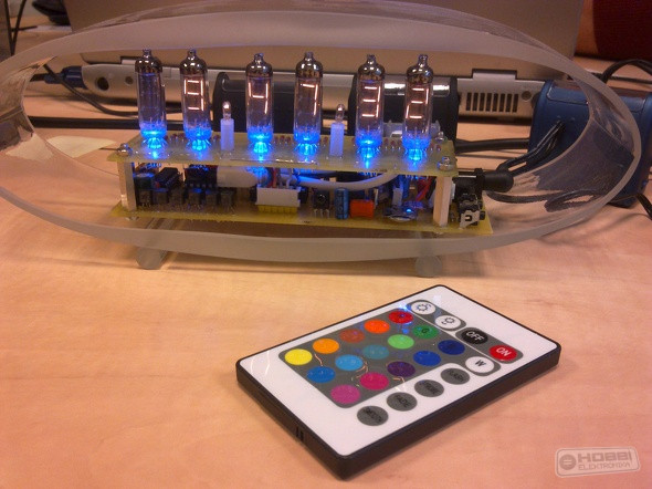

3. Üvegkeret.

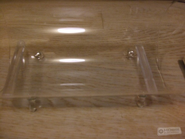

Az üvegműves csinált egy speciális burkolatot is. Itt az üveg kellően nagy, hogy keresztbe is elférjen a NUMITRON óra. Természetesen üveg lábakon áll az egész. A cső világítás itt mikró RGB vezélővel történik.

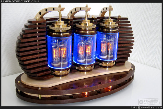

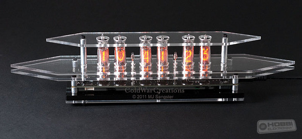

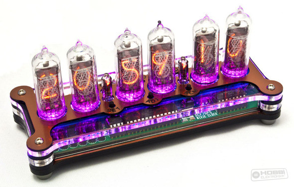

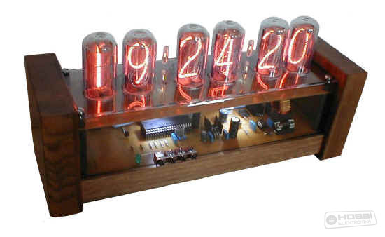

További dobozolási ötletek:
Beteszek pár képet, amiket érdemes megnézni. A kialakításban csak az ember fantáziája és lehetőségei szabnak határt. Az ne zavarjon, hogy NIXIE csövesek lesznek. Külföldön is ritka a NUMITRON óra. A neten keresve rengeteget lehet még találni.
