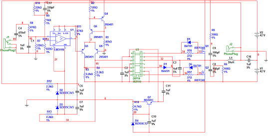

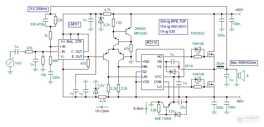

Korábban írtam, hogy a komparátor bekötése fura, máig nem értem, hogy az eredeti szerző miért ezt választotta. A komparátor adatlapja egy más bekötést javasol, aminek az (adatlap szerint) 200ns késése van csak (a korábbi 1us helyett). A ezek alapján módosított kapcsolás a következő, amit kísérleti jelleggel ajánlok csak bárkinek:
Ennke a kompratárobekötésnek az előnye a nagyobb sebessége, azonban van jópár hátránya, amit Ge Lee és másik is már tapasztaltak:
  • Nem indul el az oszcilláció
  • Gerjesés, pukkanások történnek
Emiatt hangsúlyozom a kísérleti jelleget. A célja az lenne, hogy az erősítő bemenet-kimenet késését csökkentsük, ezzel jobb d-osztályú erősítőt kapjunk. Azonban a kapcsoláson található néhány apróság, ami sokaknak választ adhat kérdéseire.
Ezen a kapcsoláson a segédtápokat a fő tápból nyertem, erre az eredeti kapcsolás is alkalmas volt, a nyákra direkt rá is terveztem az ehhez szükséges 2W-os ellenállásokat. Többen nem értették a segédtápok bekötését, remélem így már világos nekik. Megjegyezném, hogy a kapcsolásokon az IRFP240 csak mutatóban szerepel, a javasolt FETekről a korábbi oldal szól.
Amennyiben az IR2110 segédtápját a fő tápfeszültségből állítjuk elő, a Q7 tranzisztort nem kell elszigetelni a bordától, mert a test pont a főtápfesz közepe lesz, és ígyben a bordát is leföldeljük.
Az ehhez a kapcsoláshoz tartozó nyáktervet az itt letölthető fájl tartalmazza.
Mint ahogy írtam, a könnyen beszerezhető IRFP250N fettel elég nagy teljesítményű, és mellesleg nagyon alacsony költségvetésű erősítő építhető. A hozzá való nyáktervet az itt letölhető fájl tartalmazza. Figyelem a fájlon belül két nyákterv is van, a komparátor különböző bekötéseire.

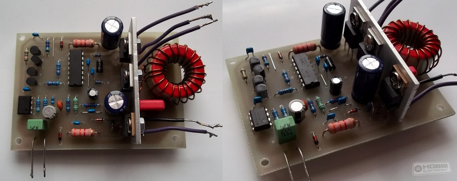

Ge Lee szintén megépítette az eredeti kapcsolást némi módosítással, melynek fájljai letölthetők innét:
A rajzon van két gyakorlati érték a visszacsatolásban lévő, a működési frekvenciát döntően meghatározó kondenzátorhoz. A visszacsatolásba belekerült még egy 220µF-os (47µF is elég) kondenzátor, ami a kimeneten lévő DC ofszetet (3-400mV) hivatott megszüntetni, illetve így a végfok is lágyabban, kisebb bekapcsolási koppanással indul.
A fotón látható piros (-18-as jelzésű) porvasmag csak a tesztek alatt volt az áramkörben, ide nem megfelelő mert nagyon melegszik. A kész végfok hangzása egész jó, akár napi, szobai alkalmazásra is megfelel.
Néhányszor 10W kimenő teljesítmény felett már célszerűbb egy ilyet építeni, mint mondjuk egy B osztályban működő végfokot.
