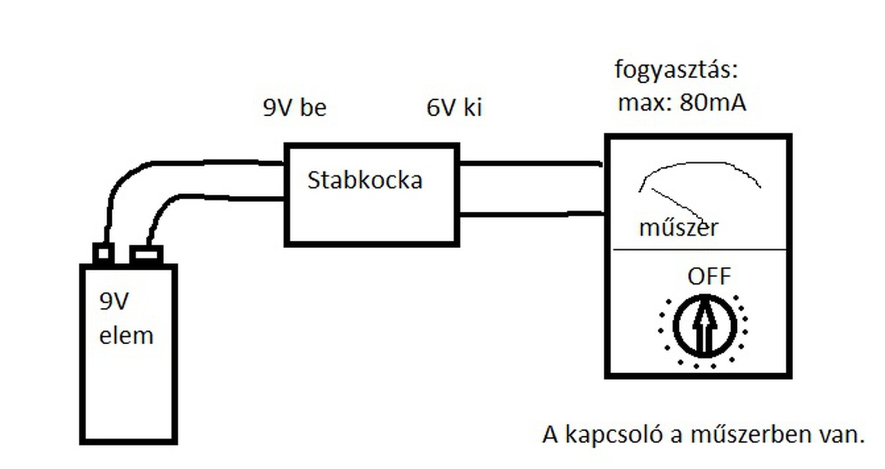

(#) hegi hozzászólása Márc 1, 2015 /
Egy nagyon kis nyugalmi fogyasztású 6V-os feszültség stabilizátort szeretnék építeni egy műszerhez.
A műszer 6V-os, fogyasztása max: 80mA.
A táplálás 9V-os elem lenne, és a stabi állítaná elő a műszernek a 6V-ot. De a csavar az egészben az, hogy a műszer kikapcsolt állapotában a stabi továbbra is menne üresen, és fogyasztaná a telepet, mivel a műszer kapcsolója egyéb funkciókkal egybeépített. Az elem elé másik kapcsoló beépítésére nincs lehetőség. Lásd a mellékelt rajzot!
Ezért olyan stabit keresek, ami "szinte semmit sem" fogyaszt, amikor nincs terhelve a kimenete. Ha egy 9V-os elem így kibírná egy évig, az már elegendően kis fogyasztás lenne. Létezik ilyen stabkocka elérhető áron? Eredetileg a 78L06-ban gondolkodtam, de az sokat fogyaszt üresen is.
A segítségeteket előre is köszi!
(#) abcdabcd válasza hegi hozzászólására (») Márc 1, 2015 /
Egy gyors "fejszámolás":
Egy 9V-os elem, legyen legfeljebb 600mAh-s és akkor valami új lítiumos belsejű csodáról beszélünk, Ni-Mh 9V-os akksi olyan 200-250mAh, az alkáli elem kapacitása meg valahol a kettő között lehet? legyen 600mAh...
Ha azt mondod, hogy a műszer fogyaszt 80mA-t (írod, hogy maximum, de ettől többet nem tudunk), szóval akkor egy 8 órás munkaidőt nem bír végig a műszer egy elemmel
Amúgy, ha fénymutatós wattmérőről van szó, az 5V-ról is tud működni emlékeim szerint, egy picvel max halványabban világít... Vagy az analóg műszer csak "illusztráció" a hozzászólásodban?

(#) hegi válasza abcdabcd hozzászólására (») Márc 1, 2015 /
Amit írtam, 80mA-t, azt csak ritkán, egy bizonyos méréshatárban fogyasztja. Ezt az értéket maximumnak írtam, hogy ennyit kell kibírni a stabinak. Általános fogyasztása 10mA körül van, és szakaszos használatú műszer, nem megy folyamatosan. Van, hogy napokig be sincs kapcsolva.
A kép csak illusztráció volt.
(#) Prendick válasza hegi hozzászólására (») Márc 1, 2015 /
Például ilyet: MAX603 használhatsz. 15 uA a jellemző nyugalmi fogyasztása és 200mA kimenet alatt 150mV a dropout feszültsége. De mindig ott lesz veszteségként a 9 és a 6V közötti különbség.
Ha mindenképpen elemet akarsz használni, miért nem teszel be két cr2032-es, vagy 2050-es lítium elemet. A 2032-es 240mAh-t tud, a 2050-es 400-at is. És nem kell stabilizátor, mert ezek 3V-osak (3,2 üresjáratban és 2,8V, amikor már kinyúlófélben vannak).
(#) abcdabcd válasza hegi hozzászólására (») Márc 2, 2015 /
Esetleg, ha a műszerbe építenéd be a stab-ot? És akkor ha a műszert kikapcsolod, akkor az elemről is ténylegesen le lenne választva...
Vagy amúgy eddig miről működött ez a műszer?
Vagy mekkora hely van benne? Mert pl 4db AA elemről lehet jóval tovább tudna működni, mint egy 9V-osról... vagy akár 6db AA-ról... Szóval, egyáltalán, hogyhogy pont 6V kell neki? Esetleg valamilyen dugasztápról ment eddig, és azt helyettesítenéd?
Mert, ha pl az elem nem fér el a műszer dobozában, hanem egy külső dobozba rakod, akkor pl ha olyan dobozt választasz, amiben elfér 6AA elem, és raksz a dobozra egy kapcsolót, vagy valahol egyszer mintha láttam volna olyan elemtartót, amin volt kapcsoló, akkor lehet azzal még jobban jársz.. és akkor így a műszert tényleg nem kell barkácsolni se... viszont ha belenyúlsz, akkor meg a stab-ot a kapcsoló után ha tudod rakni, akkor meg az lehet a jobb...
(#) hegi válasza Prendick hozzászólására (») Márc 4, 2015 /
Köszi az ötleteket mindkettőtöknek!
A legegyszerűbb megoldás végül 4db AAA elem lesz, éppen beleférnek.
