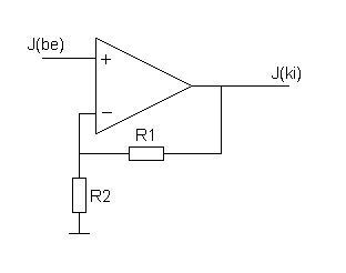

A TL062 az jó, esetleg TL072 stb. ezek fetesek. Szerintem neked nem invertáló kapcsolás kell. Az erősítést neked kell kiszámolni (R1/R2+1), de ha nagy erősítést állítasz be annál nagyobb lessz a zavar is (mivel azt is felerősíti). A kimeneti feszültség ellen helyezz el csatolókondenzátor a kimenetre.

Nos mivel kis jelekről van szó ezért mindenképpen figyelni kellene az offsetre (ami azt eredmenyezi hogy bemeneti jel nélkül látsz a kimeneten valamekkora egyenfeszültséget, amit le is irtál). Én inkább az invertáló kapcsolást javasolnám, ahol a + bemenet földre van kötve, és a bemenet az R2 ellenállás (például azért mert üresen hagyott bemenetnél sem lebeg a bemenet és igy a kimeneti is stabil marad, nem megy el egészen a tápfeszültségig ahogyan irtad). A megadott adatok alapján (körülbelül 200-as feszültségerősités) például R1 lehet 470 KOhm, R2 pedig 2.2 KOhm. Ha a bemenetet nem választod le kondenzátorral (tulajdonképpen ha kettős táplálást alkalmazol és tekercs megy a bemenetre akkor nem is szükséges) akkor a + bemenetet is egy R2 (ebben a példában 2.2 KOhm) értékű ellenálással kösd le a testre. A hálózati 50 Hz által okozott "brumm" biztosan zavarni fog (hacsak nem pont az érdekel).

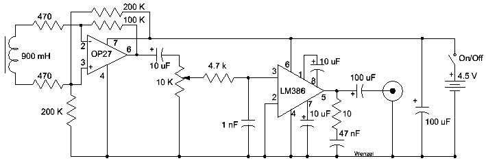

Nézz itt szét: Natural radio Egy pár kisfrekis cucc:Natural VLF Radio Receiver Schematic Magyar oldal az alacsonyfrekis természetes eredetű rádiójelekről: Bővebben: Link

Eloszor is nem tudjuk a meresi korulmenyeket. Nagyon fontos a tekercs arnyekolasa, mert ha sima invertalo erositot hasznalsz az fel fog erositeni minden zajt. Meg kellene csinalni az arnyekolast mint egy dinamikus mikrofonnal. Tehat kell 2 er + arnyekolt vezetek (mikrofon kabel). A tekercs egyik kivezetese az egyik erhez a masik a masik erhez. Ha lehet le kell arnyekolni a tekercset is (alufolia). A kabel arnyekolasa -> tekercs arnyekolasa. Igy ki tudod zarni a kornyezo radioadok (Kossuth radio), valamint az EMS zajok (autok elektromos keszulekek) hatasat. Ezutan jon az erosito. Ha lehet hasznalj valami kiszaju erositot (NE5532 pl). Felejtsd el a sima invertalo erositot. Itt mindenkeppen differencial bemenetu erositot kell hasznalni. Talalsz kapcsolasokat az erositok adatlapjaiban "instrumentalis erosito" neven (instrumentation amplifier). Ezen tipusu erositok jellemzoje, hogy a kozos modusu jelet erosen csillapitjak (CMRR), viszont a differencial jelet a Te altalad kivant szintre erositik. Ezzel a modszerrel el lehet erni a par uV-os jelek erositeset fajdalommentesen. Vannak keszen is ilyen erositok de ezek nem az olcso kategoriak (AD, Burr-Brown, TI). Esetleg nezz szet a Microchip analog kinalataban (Chipcad), mert ezek olcsobbak. Nezz szet a Microchip honlapjan az AN-ek kozott. Van sok pelda az analog jelfeldolgozasrol. Tovabbi jo kiserletezest. Udv Vili
Nekem ez nagyon tetszik. Tekercs táplálású, szimmetrikus bemenetű, alacsony kimenő impedancia, nagy erősítés.Bővebben: Link

A munkát információgyűjtéssel kezdtem. Áttanulmányoztam a vlf.it weboldalt és a következőkre jutottam: - a méréseket csak a hálózati 50Hz-től távol lehet végezni, tehát városi környezet kizárt. Emiatt a készüléknek hordozhatónak kell lennie, telepes táplálás. - az előerősítőt az antenna közvetlen közelében kell elhelyezni de ez mobil üzem esetén már eleve adott. - a műveleti erősítőnek kis zajúnak kell lennie. Legtöbben OP27-est használnak aminek a zaja 3nV/Hz. Az itt javasolt chopper stabilizált, zéró drifft-es műveleti erősítők zaja 50nV/Hz. - a vlf.it oldalon a számítógép hangkártyája segítségével spektrumlab-al végzik a jel elemzését. Mivel én mobil üzemet szeretnék ezért a vevőt szelektívre tervezem. Az elképzelésem nagyjából a következő: keret vagy ferrit lenne az antenna, chopper stabilizált előerősítő, sávszűrő 5-10Hz (ez adná a szelektivitást), VCO, végerősítő. Gondolom az alacsony jelszint és a mikrofónia miatt nem egyszerű egy ilyen vevő építése. Ha valaki foglalkozott már a témával és segítene az megköszönném. |
