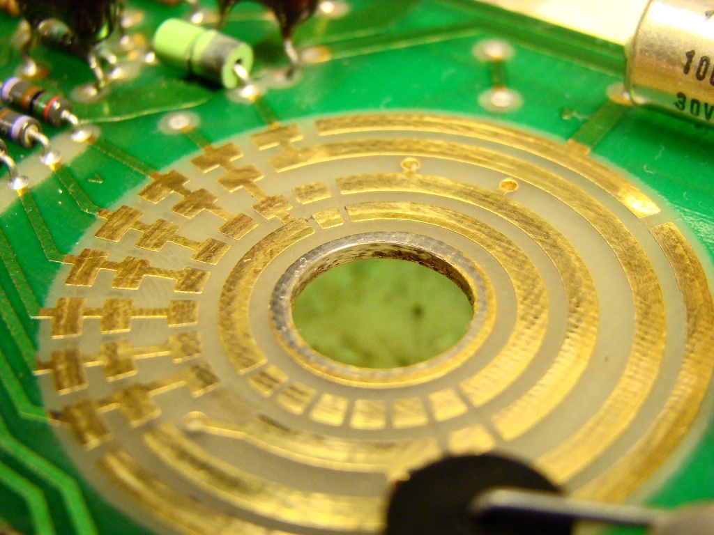

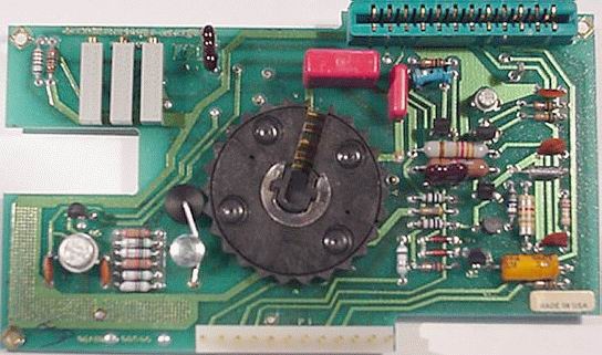

(#) Gránátalma hozzászólása Nov 10, 2012 /
hp1740A szkópomban a nagy time\div jacksly egy-két állása kontaktor. Elmegy a jel ha ráállok.
Nincs esetleg ötletetek, hogy hogyan lehetne ezt orvosolni? Esetleg cseréljem ki? Lehet ilyet szerezni elérhető áron?
(#) proli007 válasza Gránátalma hozzászólására (») Nov 10, 2012 /
Kicsi az esély, hogy szerzel. Inkább pucold meg, ha hozzáférhető.. Alkohol-szöszmentes rongy és dörzsölés. (Ha van, izopropil, ha nincs patika 75%-os, 96-os már nm kapható.) Spray-któl óvakodni. Maximum Tuner600, vagy K6-os keréktárcsa tisztító spray. Mert az eltávozik az utolsó cseppig. De nem minden befújni, mert bármit feloldhat. Csapágyát ne mosd, mert száraz lesz.
üdv! proli007
(#) Gránátalma válasza proli007 hozzászólására (») Nov 10, 2012 /
Rendben köszönöm, valamelyik nap szétszedem és megpróbálom megsikálni.
Mással helyettesíteni egyébként nem lehet? (gondolom nem,de egy kérdést megér)
(#) pucuka válasza Gránátalma hozzászólására (») Nov 10, 2012 /
Gondolom, kontakt hibást akartál írni. Mielőtt kicserélnéd, először is pucold meg a forgókapcsoló kontaktusait (yaxley kapcsolót), de könnyen lehet, hogy más hiba is van.

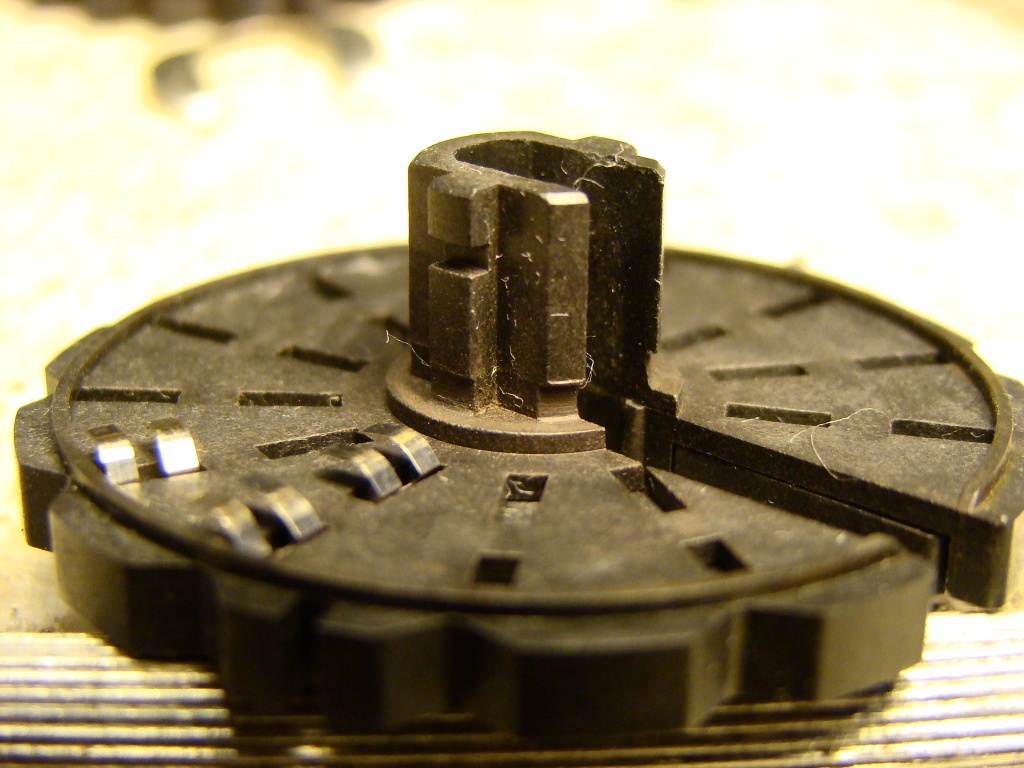

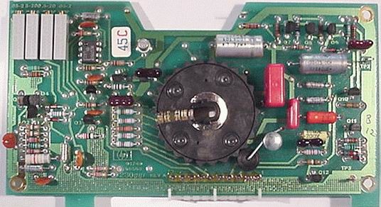

(#) peterpan válasza Gránátalma hozzászólására (») Nov 12, 2012 /
Ez egy műszer, és nem éppen umbulda stílusú! Csak szőrmentén bánj vele.
Üdv: PP

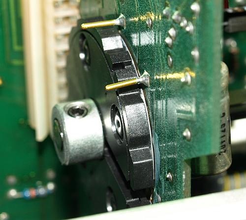

(#) Gránátalma válasza peterpan hozzászólására (») Nov 12, 2012 /
Köszönöm a képeket. Sjanálattal látom, hogy zárt térben van elhelyezve a csatlakozó felület.
Nem akartam darabokra szétszedni, nehogy össze ne tudjam rakna.
Arra gondoltam, hogy valami erősebb maró kontaksprey-el befújom, kompresszorral kifújom és bejáratom. Hátha az aranyozás kopott meg és az alatta levő réz oxidálódott be.
De sajnos úgy tűnik nem lesz egyszerű menet.

(#) sny válasza Gránátalma hozzászólására (») Nov 13, 2012 /
Kontakt spray helyett inkább PCC400-at használj. Nem károsítja a műanyag alkatrészeket, mint a kontakt spray, és nem szárítja ki a nyákot, mint az izopropil alkohol. Arra pedig figyelni kell, hogy ne befelé mosd a szennyeződést.
Az is megfelelő, amit proli007 említ: Tuner600.

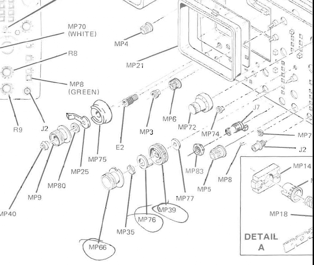

(#) Gránátalma válasza peterpan hozzászólására (») Nov 17, 2012 /
Probléma megoldva, hitlesen mér úgy tűnik,mind a két szkóp.
Már csak egy olyan kérdésem lenne, hogy a time/div matricázását hogyan tudnám orvosolni. A felirat meg van kopva és az egyikben meg is van csúszva picit.Ötletek?
Az a skála ott a time/div kezelőszervében.Ahol a luk van szépen lekopott a felírat egy része.
Pl ott van, hogy 10, 20, 50, ezekből leginkább csak a nullák látszanak. Meg egy pici darab az előtte lévő számból. Mondjuk az ötösnek a kerekítése.
Nagyon nem erőltettem a cseréjét, amíg nem volt biztos, hogy működni fog a szkóp.
Az érdekelne, hogy nincsenek-e rá hasznos tippek hogyan lehetne kicserélni a skálát. Hátha valaki csinálta már.
(#) peterpan válasza Gránátalma hozzászólására (») Nov 17, 2012 /
ha le tudod szedni a felső gombot (imbusz) akkor gondolom lejön a tárcsa is. Azután pl. Letraset vagy Alphaset átnyomható betűlapról.
A hozzászólás módosítva: Nov 17, 2012
Okés, köszi a rajzot, így hátha nem cserélem össze a dolgokat amik lejönnek róla
