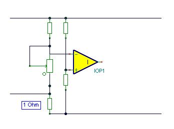

Böngésztem a témákat, de nem találtam meg a kérdésemre a választ.
Egy olyan kapcsolásra lenne szükségem amivel jelezni tudnám, azt ha (12V esetén) kb 10-20 mA nyugalmi áramról 120-200mA-re emelkedik egy (tápfesz)vonalon az áramerősség.
Nekem egy igen-nem jelzés kell a kapcsolástól mert a továbbítás már digitális módon történik.
Biztos tökegyszerű a válasz, csak eléggé nehéz erre jól rákeresni.
A legjobb az lenne ha valamelyest zavarszűrt (hosszabb kábel miatt) és rövidzár biztos tippet kapnék
Köszi előre is!
(#) Tomi20 válasza nevermind hozzászólására (») Máj 4, 2008 /
Egy soros ellenálláson nézed a feszültség esést, és egy komparátorral tudod "digitalizálni" ezt az analóg jelet.
(#) proba válasza nevermind hozzászólására (») Máj 4, 2008 /
Jól méretezett reed cső biztosan tudja,Tranzisztor BE közötti ellenállás mint áramfigyelő szintén,vagy müveleti erősítővel bármelyikkel kb így vagy vannak a negatív táp közelében komparáló típusok ott még egyszerűbb.
(#) nevermind válasza proba hozzászólására (») Máj 4, 2008 /
Oh, értem.
Tudnál értékeket v esetleg képletet is mondani az ellenállás értékekre? Nagyjából is jó...
Mondjuk potméter lenne a jó mind az alsó mind a felső korlát megadására...
(#) proba válasza nevermind hozzászólására (») Máj 4, 2008 / 4
a három R szerintem kb 10k talán.A poti meg egy 9 k körüli fix R plusz egy 2,2 k poti .Ezzel szerintem be tudod állítani.
A müv erősítő akkor ad + Ut körüli értéket ha a pozitív bemenetén magasabb a feszültség mint a negatívon.
A többi csak feszültségosztás.
Akkor billen a kapcsolás, ha az 1 Ohm-on (lehet szerintem kisebb is ) a terhellés hatására emelkedő feszültség hozzáadódik a pozitív bemeneti osztó talppontjához es így a negatív fölé emelkedik.
