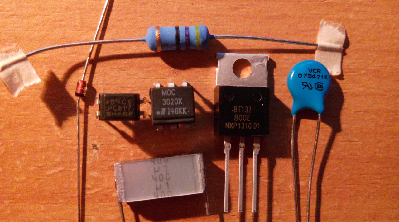

A kis áramkör elemei:
-2db 2.2K-s ellenállás (negyedwattos van itthon, az elég lesz, igaz?)
-1db 1N4148 dióda
-1db PC817 optocsatoló
-1db minimum 9V-os váltóáramú adapter (ez lesz itthon, megpróbálok 12V-osat keresni)
A nagy áramkör elemei:
-3db 330Ohm-os ellenállás (ez is negyedwattos van itthon)
-1db 47Ohm-os 2W-os ellenállás
-2db 100u/630V-os kondi
-1db MOC3052 optocsatoló
-1db BT137 triak
-1db poti (milyen legyen?)
Más egyéb kell hozzá? Kihagytam valamit?

(#) tkovacs válasza Pubszon hozzászólására (») Márc 11, 2015 / 1
A 47 ohmos ellenálláson kívül a többi lehet 0.25W-os. Ezzel az ellenállással sorban egy 100nF/630V-os kondenzátor van, a motor mellett pedig az ő üzemi kondenzátora, tehát nem kell ide 100µF-os kondi. Amit potinak néztél az egy varisztor (a triak mellett jobbra) pl. az alábbi linken található:
A motor természetesen a C jelet kapja majd, csak az optotriak vezérlése digitális.

Rendben, tiszta sor.
Minden van a hestore-ban, kivéve a MOC3052 optotriak.
Ezek közül melyikkel lehet helyettesíteni?
Köszi.
A hozzászólás módosítva: Márc 11, 2015
A MOC3020 tökéletes lesz.

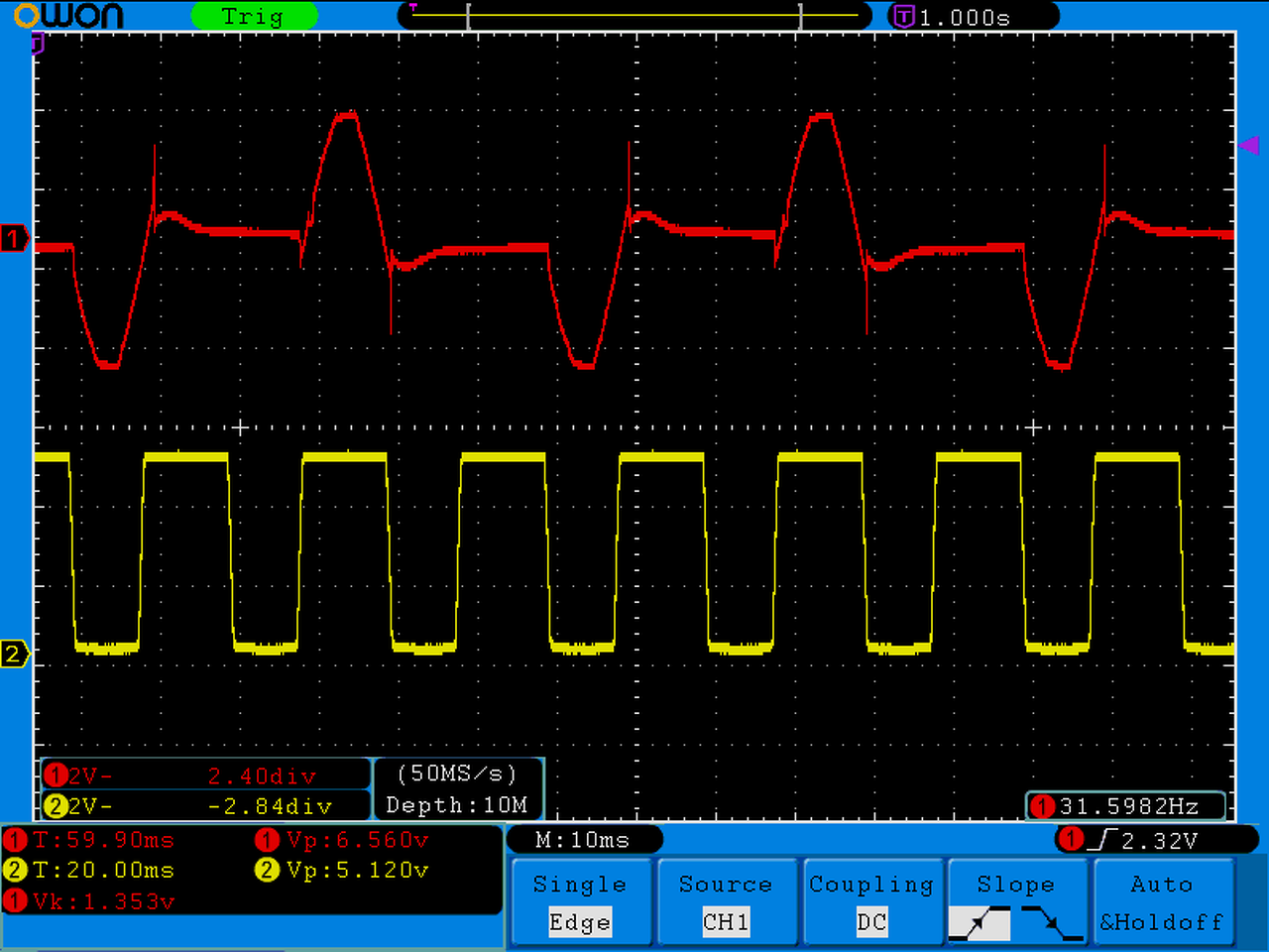

Tőkéletesen működik! A nyomatékán magam is meglepődtem, mert biztosan kisebb, mint a normál űzem, de így is neki kellett gyürkőznöm, hogy lefogjam. Mivel a kapumozgatóban még komoly lassító mechanikai áttétel is van, nyugodtan mondhatom, hogy a nyomatékkal nem lesz gond.
A program működéséről röviden. Megszakításban számoljuk az INT0-on megjelenő fel és lefutó éleket 1-6-ig. Minden páratlan a felfutó és minden páros a lefutó él. Amikor egy felfutó él bejött akkor átváltja a bemenetet lefutóélek megszakítására és fordítva. Miután tudjuk a élek számát amik a nullátmeneteket jelentik, az 1.nél (felfutó) gyútjuk a triacok ez a pozitív félperiúdus, majd a 4.nél (lefutó él) megint gyútjuk a triacot ez pedig a negatív félperiódus lesz. A 6. él detektálásakor csak töröljük az élszámlálót és kezdődik minden elölről.
(#) pont válasza tkovacs hozzászólására (») Márc 12, 2015 /
Gratulálok a projekthez! Félfordulaton sincs csúnya hangja, nem melegszik?
(#) tkovacs válasza pont hozzászólására (») Márc 12, 2015 /
A hangján persze hallani, hogy harmadannyi fordulaton megy de csúnyának nem nevezném.
Most mértem meg a hőmérsékletét 14 perces folyamatos üzem mellett 47 fokos lett. Ez biztosan több mint a normál üzem esetén, de ezt tudtam és említettem, hogy csak szakaszos üzemre való ami. Kapu mozgatáshoz tökéletes lesz.
(#) tkovacs válasza tkovacs hozzászólására (») Márc 12, 2015 /
És íme a motor kapcsain mért jelalak (1.CH) és nullátmeneteké (2.CH).

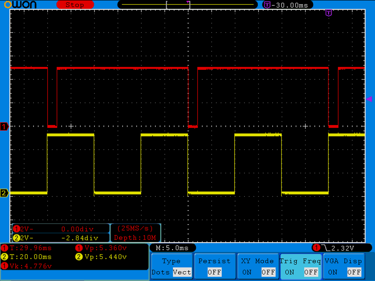

Ezúttal kép is van.

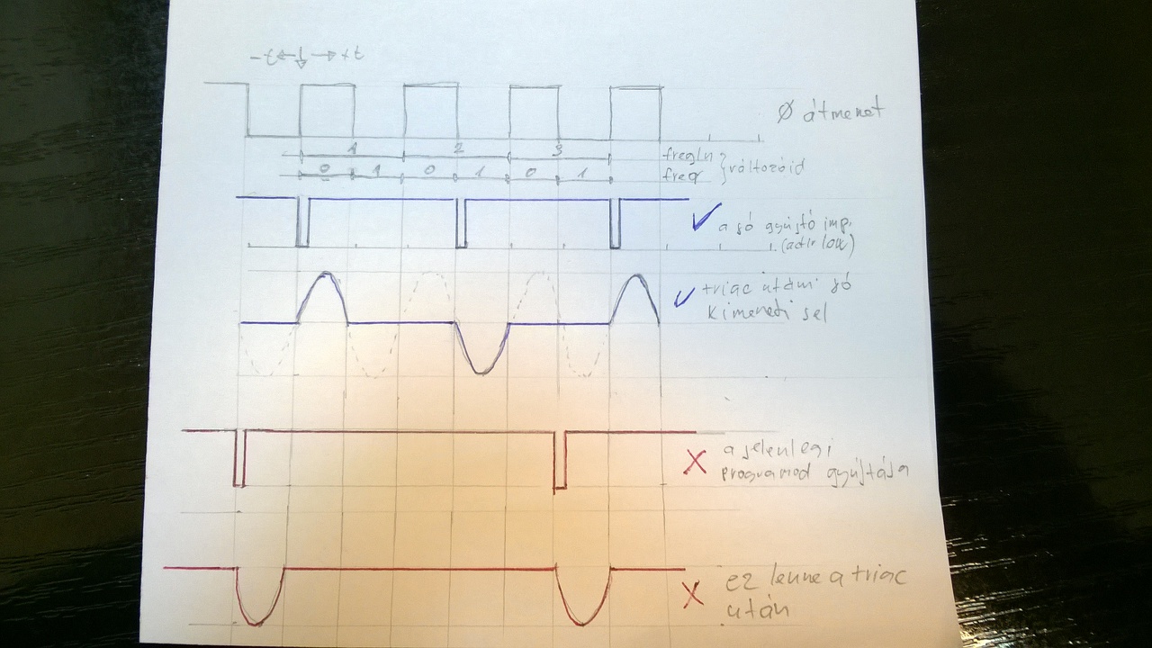

A programod a mellékelt ábrán lévő jelalakot produkálná (piros jelek).
Láthatod, hogy ez nem az ami jó lenne (kék jelek). A triac utáni jel periódusa valóban a hálózati jel harmada, de a gyújtóimpulzusok nem.
Beleírtam az ábrába a változóid pillanatnyi értékét is. Szerintem rögtön rájössz, hogy milyen változó együttállások esetében kell bekapcsolnod a gyújtó impulzust.
(#) pucuka válasza tkovacs hozzászólására (») Márc 13, 2015 /
A kékkel rajzolt jel az jó, gyakorlatilag egy durva frekvencia váltó, a frekvenciát megfelezi.
A pirossal rajzolt nem lesz jó, mert egyenáramú összetevőt tartalmaz, ami a motort csak melegíteni fogja. Bár ez egy szűrővel, (kondival, trafóval) eltávolítható.
(#) tkovacs válasza pucuka hozzászólására (») Márc 13, 2015 /
Persze, ezért tettem a kék jel mellé pipát, és a piros mellé pedig x-et. Itt pobszon konkrét programjának hibájára hívtam fel a figyelmét, amelyik jelen állapotában a pirossal jelzett jelalakot produkálná.
Pontosítás képen csak annyit, hogy a kék jelalak a frekvenciát nem felére hanem harmadára csökkenti. Működő képességét pedig már a gyakorlatban is bizonyítottam.
