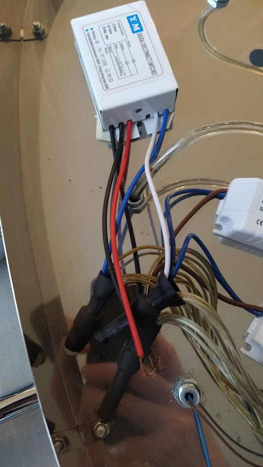

(#) Bungee hozzászólása Nov 21, 2023 /
Egy csillárban a képen látható relét mivel lehet kiváltani és hogyan kell bekötni? 2 kört kapcsol, kapcsolásonként a sorrend A-BE, A-KI B-BE, AB-BE, AB-KI. A csillárt egypólusú kapcsoló kapcsolja és 2 vezeték van.
(#) proba válasza Bungee hozzászólására (») Nov 21, 2023 /
A kapcsolót direkt rákötöd a két izzóra. Ha ez nem tetszik, akkor egy másik ugyan ilyenre.

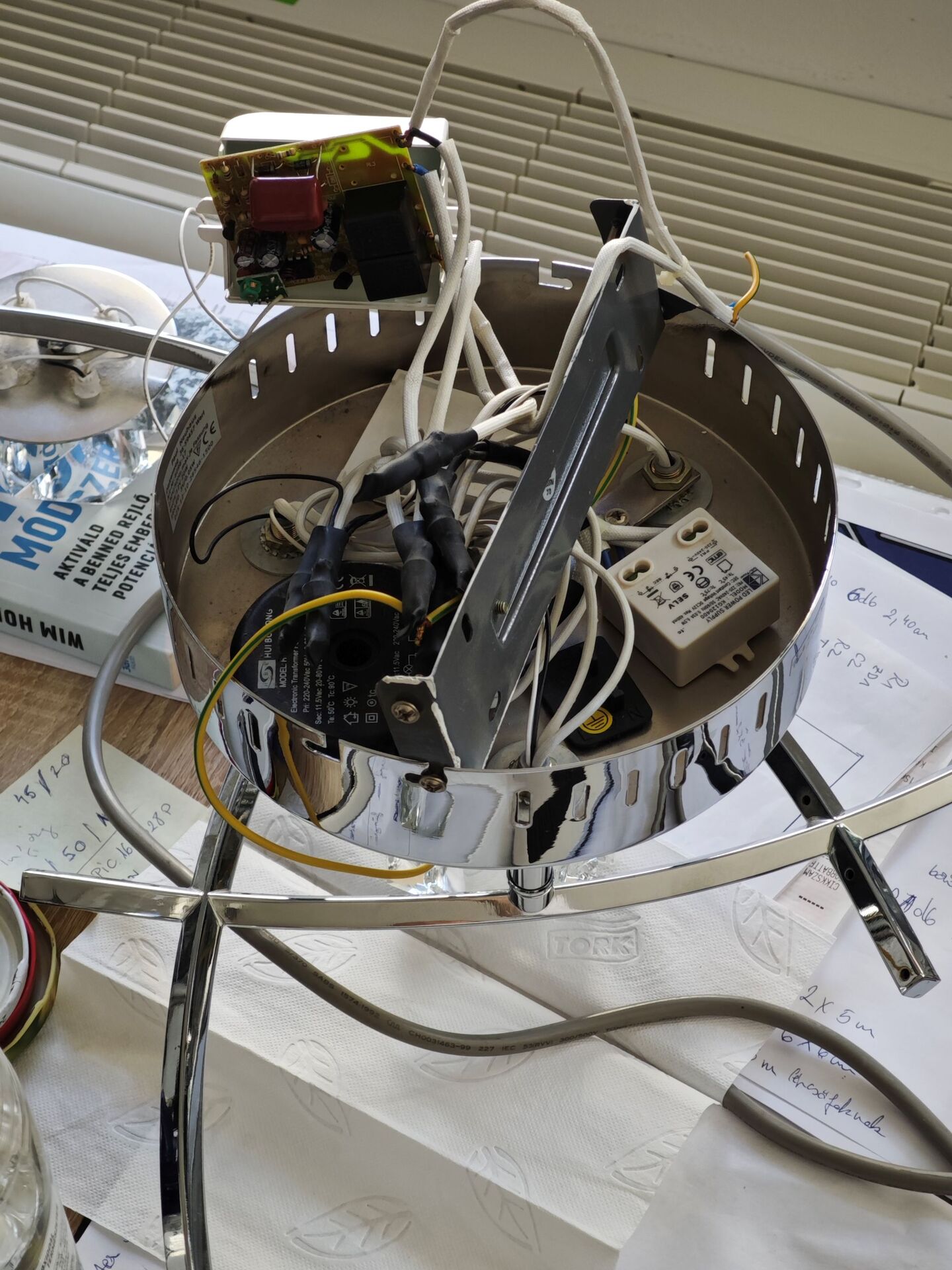

(#) vladcepes hozzászólása Ápr 7, 2025 /
Mennyezeti lámpa
Van egy Mennyezeti távirányítós lámpa. Amikor megpróbálom bekapcsolni, fel villan (kattog) és le is kapcsol.Szét kaptam gondolom nem húz be a relé. Le fotóztam ,a kérdésem az lenne hogy ha vennék ilyen relét mire kell odafigyelni? (mármint ezeknek egyforma a lábkiosztása?
Válaszokat köszönöm

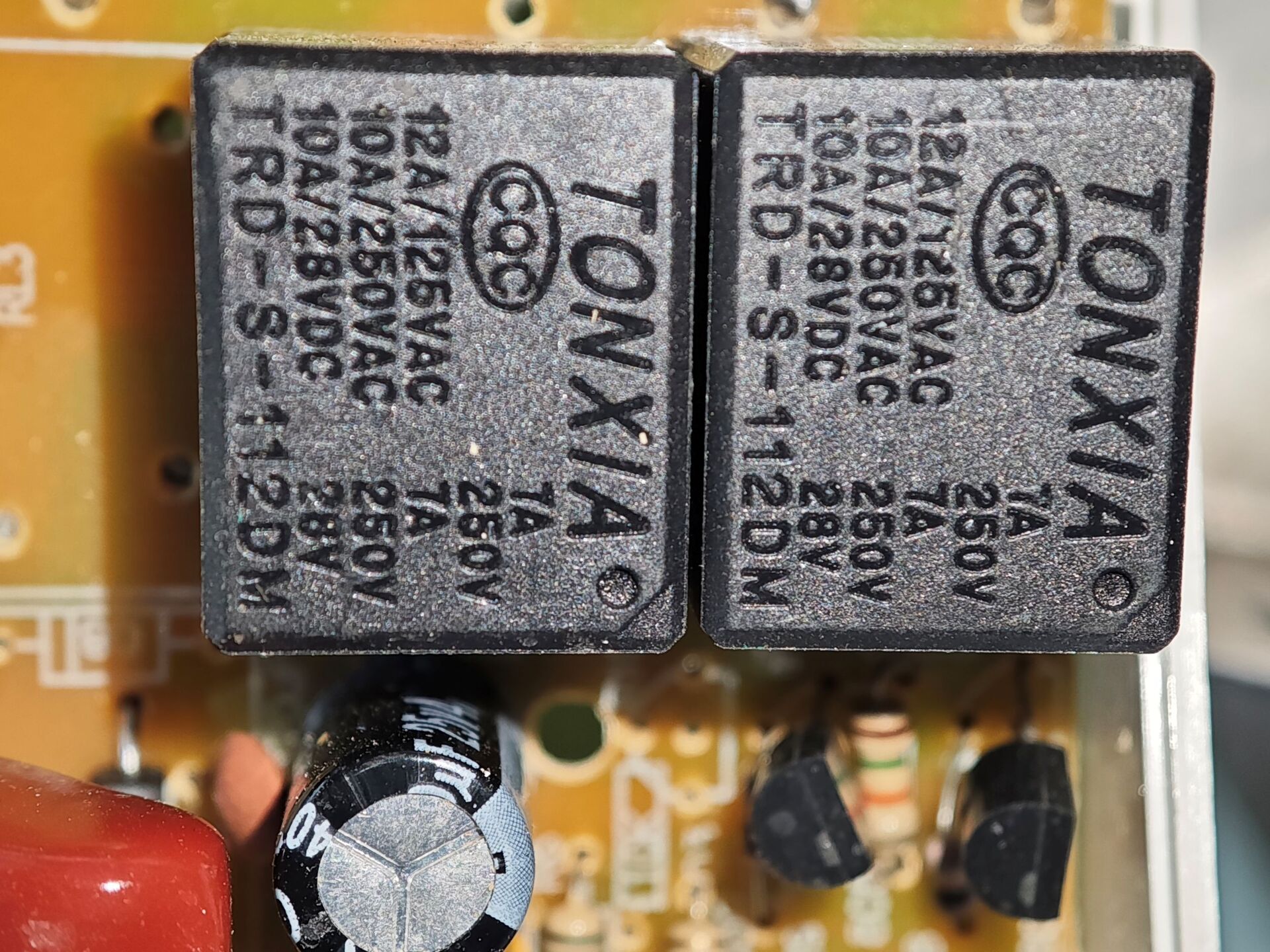

(#) niedziela válasza vladcepes hozzászólására (») Ápr 7, 2025 /
A képen van egy TRD-S-112DM relé, ha ilyent veszel akkor annak pnt ez a lábkiosztása.
Ha hasonló relét akarsz venni, akkor annak specifikációját hasonlitd össze ezzel.
TRD-S-112DM
(#) vladcepes válasza niedziela hozzászólására (») Ápr 7, 2025 /
Ha minden igaz ez ugyan az Bővebben: Link
A hozzászólás módosítva: Ápr 7, 2025
(#) Tomi111 válasza vladcepes hozzászólására (») Ápr 7, 2025 / 1
Inkább azt a nagy kondit cseréld! ( a nyák felső szélén hosszú lábakkal) Értéke ugyanakkora legyen és X2-es típus! a reléknek valószínű semmi bajuk. Esetleg még az elkókat nézd át.
(#) somitomi válasza vladcepes hozzászólására (») Ápr 7, 2025 /
Ha kattan és világít a lámpa, akkor relének szerintem semmi baja, meghúz és az érintkező is zár. A vezérlésben kéne megtalálni, hogy mitől ejt azonnal. Első tippre én is a kondikat cserélném ki
(#) vladcepes válasza Tomi111 hozzászólására (») Ápr 7, 2025 /
Köszönöm! egy ilyen van benne: 105J 630V fólia kondenzátor. "X2-es típus" az mit jelent?
Kondenzátorok
Pontosan nem tudom, én csak hobbiból szerelgetek, de úgy tudom ezek biztonsági kondik, nem lesznek zárlatosak, ha átütnek, hanem az átütés helyén kiég a dielektrikum. Így tovább működnek, de fokozatosan csökkenő kapacitással. De majd akik tanulták ezt, megmondják a tutit.

(#) elektroncso válasza vladcepes hozzászólására (») Ápr 7, 2025 /
Röviden az X2 egy biztonsági kategória. Neked ennek a helyére egy 1µF X2 fóliakondenzátor kell ami elbírja a szükséges feszültséget. A 630V általában DC-ben értendő, ehelyett a 310V AC bemehet. Pl. ez megfelel ha elfér.
Itt az adatlapja ebben minden benne van.
(#) elektroncso válasza Tomi111 hozzászólására (») Ápr 7, 2025 /
Nem csak zárlatosak nem lesznek, hanem a tokozásuk ú.n. önoltó műanyagból van, így nem tudnak lakástüzet okozni.
(#) vladcepes válasza elektroncso hozzászólására (») Ápr 8, 2025 /
Köszönöm a válaszokat!
Megnézem lehet még otthon is van belőle. Egyébként elférne benne úgy néz ki.
