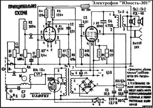

(#) saraha hozzászólása Feb 12, 2012
Üdv.Éppen ezt az erősítőt bütykölöm.Lecsupaszítottam és simán csak a 6n2p 2. lábára adom a bemenjőlelet.Az a probléma,hogy nagy többségben PC-ről lesz hajtva és mindig letiltja a hangkarit.Gondolom kéne egy becsatoló kondi ti, mekkorát javasoltok?Én 470nF/400V-os wima MKP-t tettem ez maradhat?
(#) Imi65 válasza saraha hozzászólására (») Feb 12, 2012
A rácson nemigen kéne olyan feszültségnek lenni, ami miatt a hangkártya "háboroghatna". A kondinak elviekben semmilyen szerepe nem lehetne, mert a rács potenciál is 0V. Innentől az R2 300k-s ellenállás sem igazán kell (csak feleslegesen osztódik a jel, bár lehet, hogy ez éppen nem baj).
A 2. lábon legyen egy ellenállás testre, a 680K jó. A kondi "marha nagy", elég egy 47-100nF, feszültségre meg a 63-160V-os is jó.
Elképzelhető, hogy elegendő lenne egy fokozat is a végcső elé. Akkor viszont a végcsőre "járna" egy legalább 470 µF -es min 16V-os katódkondi, és a cső "kímélése" érdekében 150 Ohm a 120 helyett, bár valamelyest csökkenne a kimenőteljesítmény. A visszacsatolás ugyanúgy a katódra (8. láb), de meg kell a kimenőn a vezetéket cserélni.
(#) saraha válasza Imi65 hozzászólására (») Feb 12, 2012
Köszönöm a 680k-s ellenállás teljesen megoldotta a problémát a kondit elhagytam.
