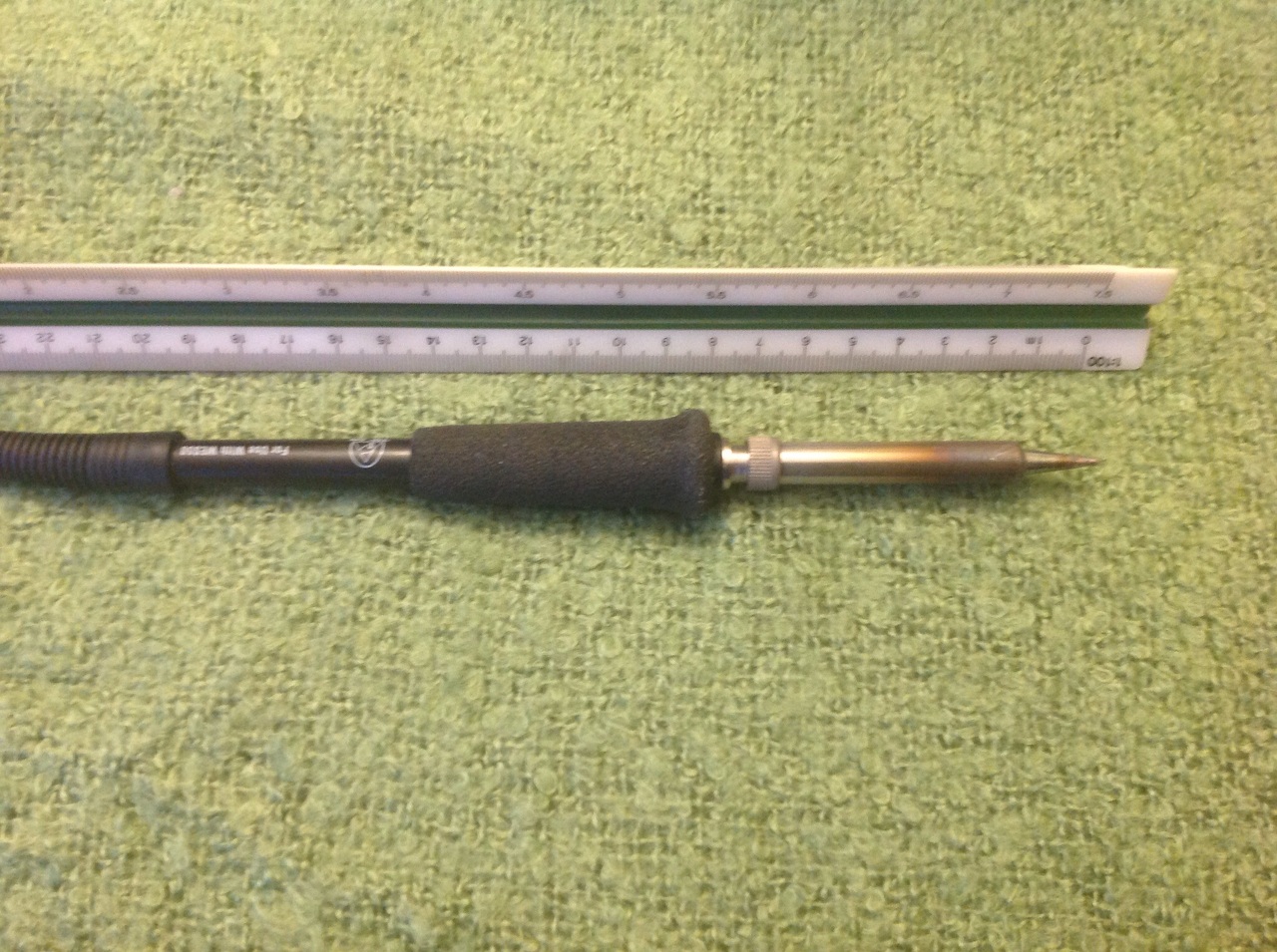

(#) Massawa válasza (Felhasználó 15355) hozzászólására (») Nov 14, 2014 /
A pes50 a weller leggyorsabb, legkisebb tömegü pákája.
Ne csináljatok már egy ürszonda vezérlést egy primitiv szerkezethez.
A hozzászólás módosítva: Nov 14, 2014

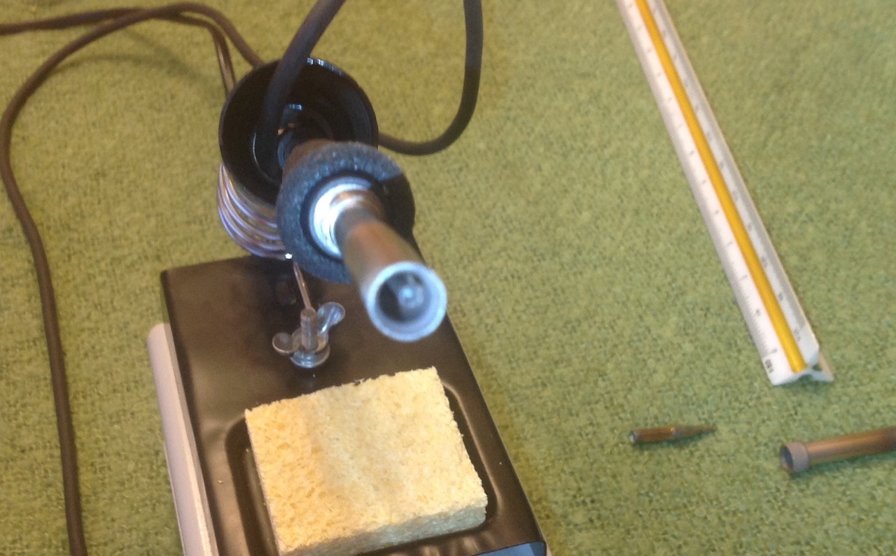

A pes50-s is akkora, mint a képen látottak, és érdekes modon a höérzékelö mélyen belenyul a cserélhetö tük testébe.
(#) Massawa válasza Massawa hozzászólására (») Nov 14, 2014 /
Igy néz ki a PES50 ( Europában még nem kaphato - ezért kellett a szabályzot épiteni).
A második képen megprobáltam lefényképezni a höérzékelö végét ami belenyul a cserehegy mélyébe, hogy gyorsabban reagáljon a valos hömérsékletre.
