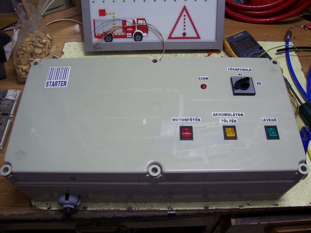

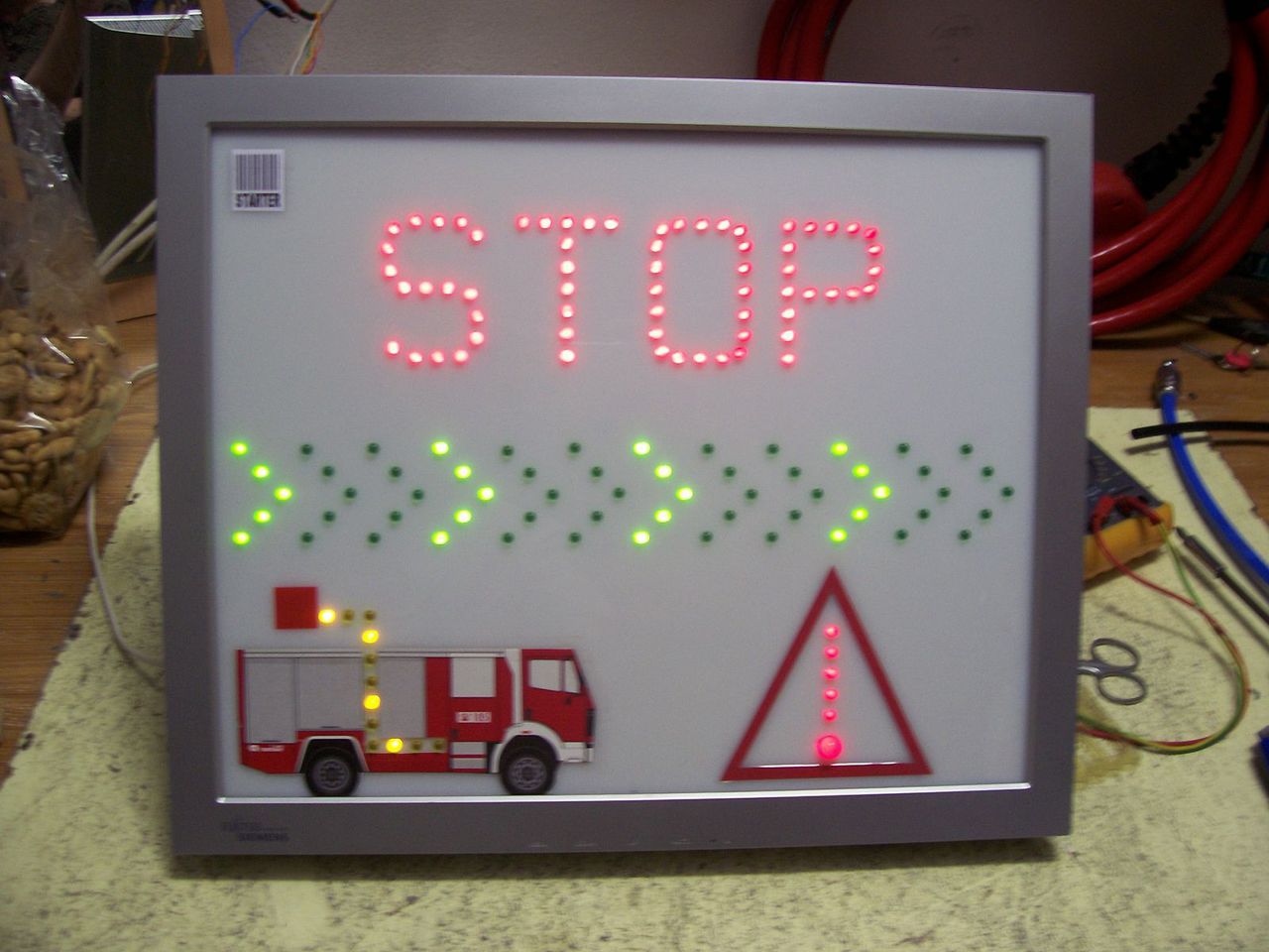

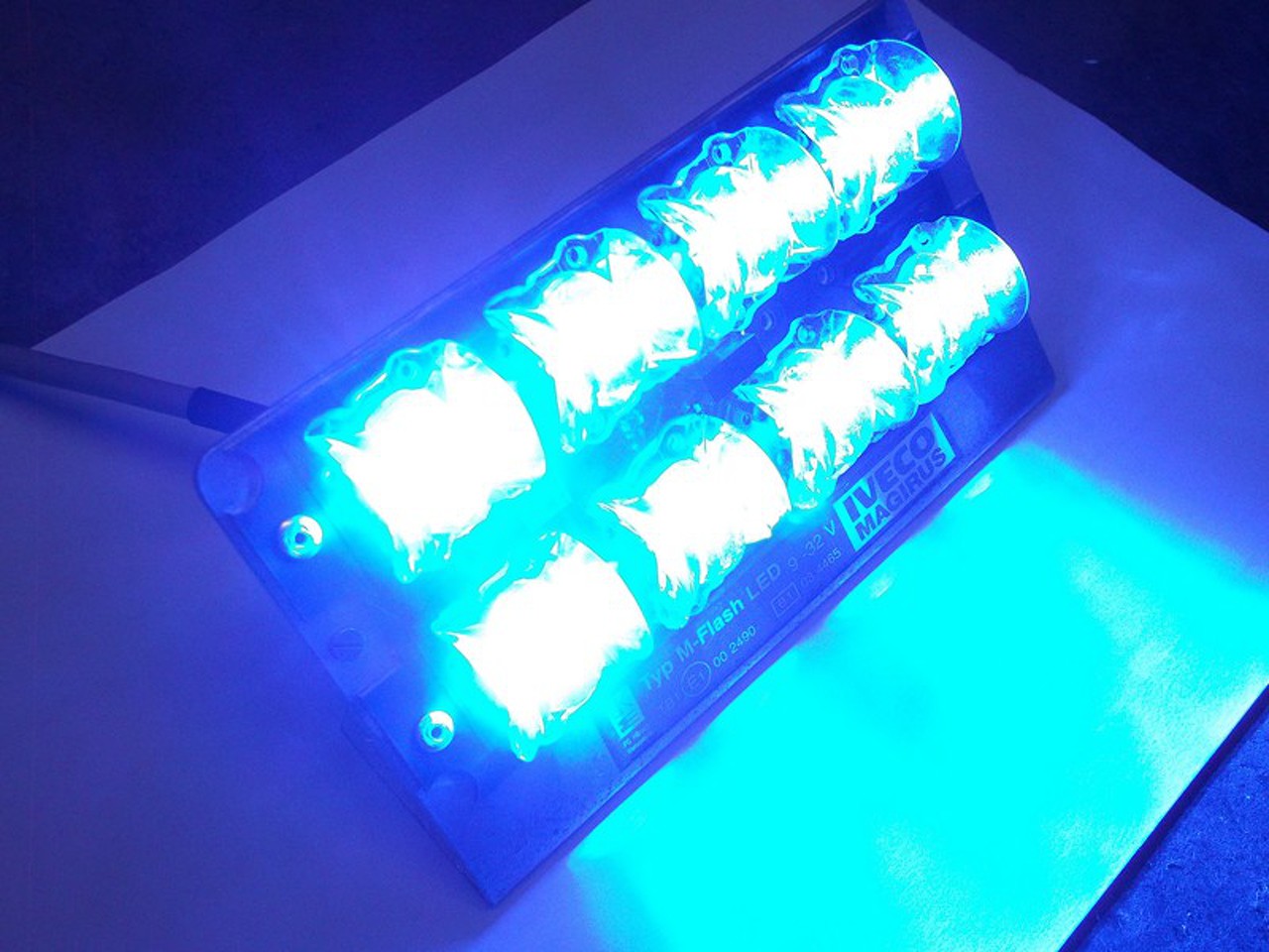

(#) kalmi.kalmi válasza ozimak hozzászólására (») Szept 7, 2015 /
Én megcsinálnám nektek ezt a rendszert, de távol vagytok. Szoktam a helyi tűzoltóságnak dolgozni. Építettem már starter rendszert (levegő+motor fűtés+akkutöltés+ automata pneumatikus csatlakozó kioldóval+led képernyővel). Kamera rendszert, egyéb értelmetlen áramköröket. Legutóbb egy 8 ledes PWM ledes kék villogót (IVECO MAGIRUS M-Flash Led panel) építettem újjá. Mert az eredeti ára 456000.-ft volt.
