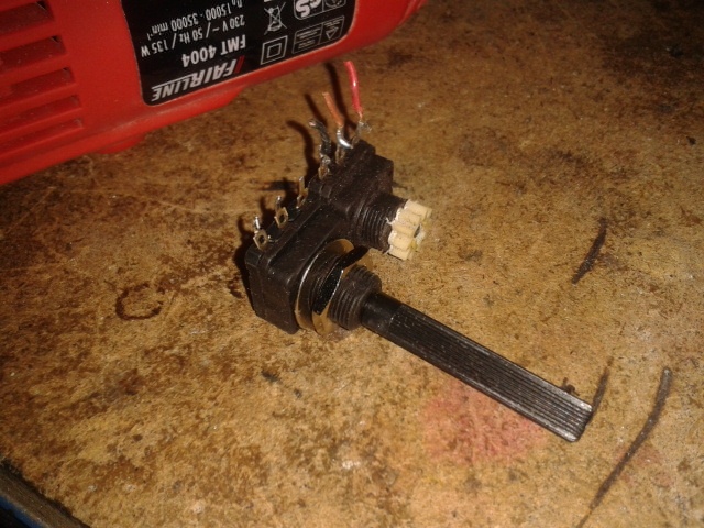

A gázkarnál miért hall érzékelőt használnak?
Miért nem használnak ohm ikus potmétert?
Gondolom azért, mert a szénréteg egy idő után elkopik, és ha megszakad az érintkező, vagy nem ér hozzá a réteghez, akkor csinál szép dolgokat..
Az biztos, hogy én potival oldom meg a szabályzást.
Ennyi erővel az akkus gépeknél is használhatnának hall érzékelőt, szóval ilyen alapon az alapból HALL érzékelős gázkart átalakítom a holnapi nap folyamán potisra.

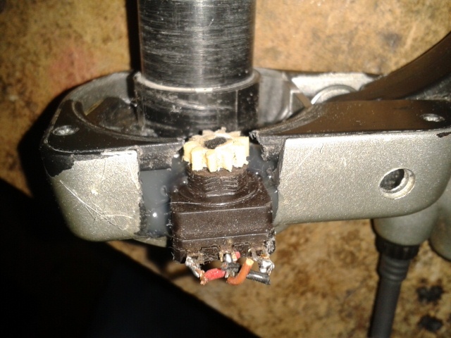

..avagy már kész, csak takony ragasztóval meg kell "fogatni."
(#) Pulyka válasza (Felhasználó 13571) hozzászólására (») Nov 14, 2012 /
"Azt a ragasztópisztolyos ügyet felejtsd el, mert nem bírja a hőmérséklet változást és lerepedezik egy éven belül ."
Valóban nem tart nagyon, de megvan a technikája.
Ha pl. gázégővel a kinyomott szilikonragasztót annyira meg tudom melegíteni, hogy pezsegjen, akkor aztán az nem jön le egykönnyen..

Egyébként Piher a poti, ezzel nem is akartam spórolni.
..és már a vezérlő is kipróbált, ami tökéletesen működik, és amit fentebb már csatoltam az IRFZ48N FETekkel.
UI: Természetesen a poti csepp, és porállóságára is fogok törekedni.
Van ebben alapból is a végállásnak ütköző.
Attól féltem, hogy nem találok olyan fogaskereket, aminél létrejön a tökéletes áttétel, azaz, hogy az eredeti gázkar, és a poti végállása ugyanolyan legyen, és ne ütközzön a gázkar, mikor még lehetne csavarni a potin.. Úgy nem lehetett volna kihasználni a teljes teljesítményt, de csodák-csodájára nem lett ilyen gondom.
Egyébként már minden kész van nagyjából, csak be kell dobozolni(vezérlőt), és össze kell vezetékezni mindent-mindennel.

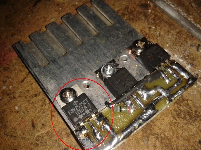

A baloldali alkatresz a 30A-es dioda, es itt igazat adok Borvendegnek, mert ez sokkal szebb, mint a greatz hid, raadasul kevesebb helyet is foglal, a masik ketto a ket FET.
A nyakot graviroztam, kicsit elcsuszott, de kulon csak ezert nem akartam nyakot tervezni, levilagitani, elohivni, marni stb.
UI: A borda a dobozon kivul lesz majd, igy a menetszel is huti majd(de nem is fog szerintem melegedni), es a helyet sem fogja majd foglalni a dobozban.

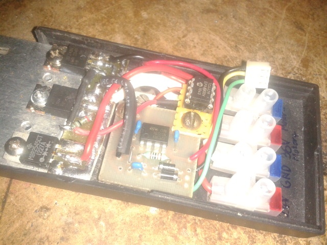

Na meg is van a vezérlő.
Ha valaki emlékszik rá, vagy követte a mobiltöltőm fejlődését, ez a doboz a töltöm legelső változatának doboza.(mellesleg.. )
Ez működik, ezt építettem meg fentebb, mármint a vezérlőt.
Megvan a helye, megtervezem a rögzítési pontot a dobozon, és a bicikli vázán, mert a rezgés miatt egy idő után széteshet, és zötykölödhet, ha nem rögzíteném fixen, így az utolsó képen is látni, hogy minden csavarozva van.
A fehér vastag vezeték alatt egy 7815 rejtőzik, ami az 555-t, és a mosfert drivert látja el feszkóval.
A sorkapocsba érkezik a az akku, és onnan is megy ki a motorra a vezérelt táp.
A mellette lévő fehér csatiba csatlakozik a gázkart potija.
Ha ezekkel is megvagyok, már csak mindent fel kell szerelni(kezelő szerveket, amiket az újrakábelezés miatt leszereltem), és összekötni a kábeleket, és kész is a biciglink.

...viszont van egy kis gondom. :/
A bekírikázott dióda jelen típus, és jelen bekötés melett vezet mind a két irányba, amit nem tudok elképzelni, hogy hogy lehet.
A diódát, ha külön-külön kimérem(úgy, hogy nincs a két szélső lába összekötve), akkor semmi probléma, de így vezet.
A dióda újnak tekinthető, mivel ha a két szélső lába nincs párhuzamosítva, akkor semmi gond. jah és egyik lábára sincs kötve semmi, szóval az nem lehet, hogy egy másik erre a diódára rákötött alkatrész befolyásolná az "eredményt."
Ennek így nem szabadna vezetni-e, mivel csak párhuzamosítva van az anód az anóddal, a katód a katóddal, vagy talán rosszul tudom?
(2 fet bánja, mivel a source, és a drain belekóstolt a 36V-ba, úgy, ahogy van.. )
A hozzászólás módosítva: Nov 26, 2012
(#) Pulyka válasza Pulyka hozzászólására (») Nov 26, 2012 /
...Úgy látszik, hogy megvan a probléma oka.
Most nézegetek a diódáról egy másik datasheet-et, és ott látom, hogy a hűtőfelület közvetlenül kapcsolódik a két dióda két katódjára, és nekem még a 2 fet 2 drain-jára is.
Nem szóltam.

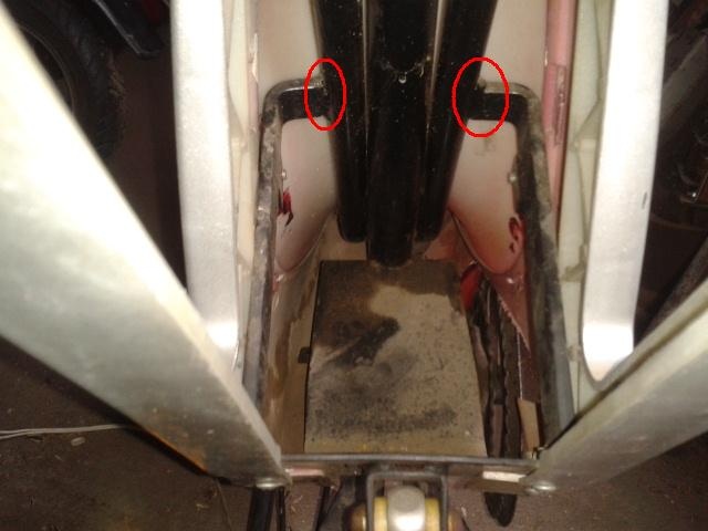

Még ma át tudtam adni a biciglit,(karácsonyi ajándékként) amiről készítek még képeket.
1. Az új imbusz csavarokat le is festettem feketére, így nekem jobban tetszik.

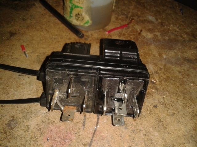

2. Bekarikáztam a japánok gyorsaságának eredményét. Azon a két ponton nyugszik a bicigli hátsó tengelyének teljes súlya, és ha jobban megnézi valaki, az a vékony vizszintes lemez a kép aljánál picit el is görbült. :/
3. A relék, ami szakítja az akkuról érkező plusz, és ami kikapcsolt állapotban rövidre zárja a motor két "végét", bekapcsolva pedig nyitja azt. A relét a kulcsos kapcsoló kapcsolja.
Kikapcsolt állapotban zárt motorvégekkel nehezebb tekerni, így el is lehetne tekerni(ellopni), de nem olyan gyorsan, mint amúgy.. kormányzár pedig nincs.. Lakat meg macerás..

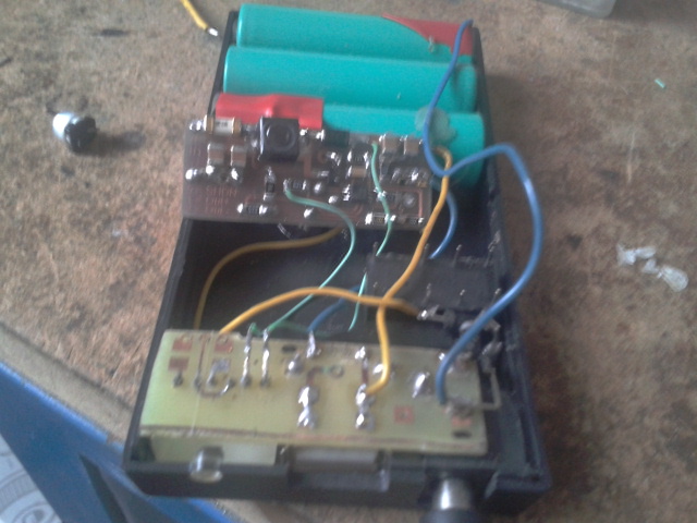

(#) Pulyka hozzászólása Jan 6, 2013 /
Sikerült tönkretennem a töltőt is..
Fordított tápot adtam neki, vagyis a töltendő akkut kötöttem rá véletlenül fordítva a töltőre.
Nem történt semmi pukkanás, csupán a LED villog folyamatos ütemben, és természetesen kimenő feszkó sincs..
A "szekunder" oldalon kicserélek majd mindent, az LM324-et már kicseréltem, a hiba ugyanaz. A diódákat gondoltam, hogy nem kell kicserélni, mert a fordított táp nem jut rajtuk keresztül, és az összes dióda jó is a szekundernél, de azért kicserélem azokat is.
Ezt a fotót az egyik látogató töltötte fel régebben, és az engedélye nélkül felhasználnám itt..
Látható a kép jobb alsó sarkában a "YTDQ" felírat, fölötte pedig egy 4 lábú kis mütyür.
Ez pontosan micsoda?(a 4 lábú kis mütyür)
A visszacsatoló lehet, mert az lm324 outputja ezen keresztül vezérli a primer oldalon lévő kapcsoló üzemű ict, amit kicserélek, és a fetet, amit úgyszintén, de erről a 4 lábú jószágról nincs infóm.. :/
Köszi előre is.
Tomi
